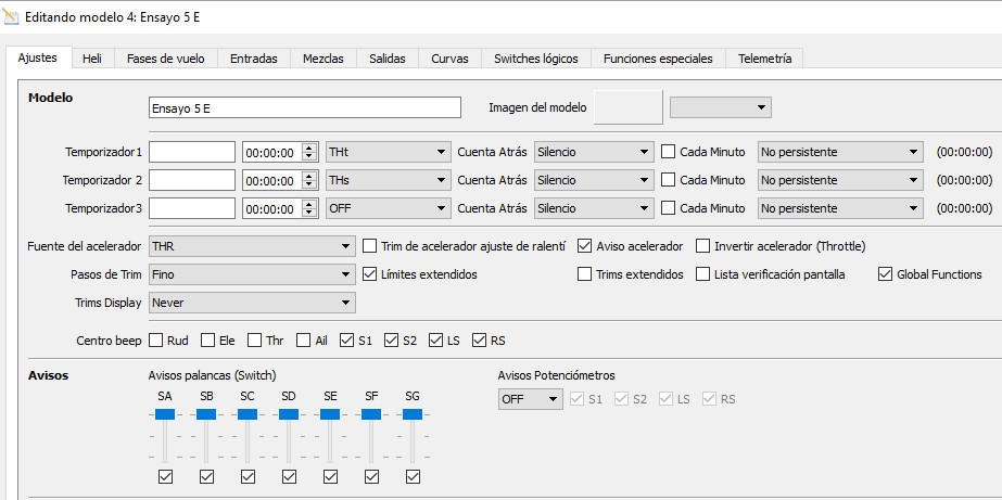

Abrimos en OpenTx Companion nuestro modelo. En la página de ajustes nos aseguramos que la Fuente del acelerador (bonita traducción) es THR y debemos dejar sin selecionar la casilla de Trim de acelerador ajuste de ralentí.
De esta manera ya no tenemos trim y la variación del stick de motor nos dará valores comprendidos entre -100 (motor parado) y 100 (motor a máximas revoluciones). Primer requerimiento cumplido.

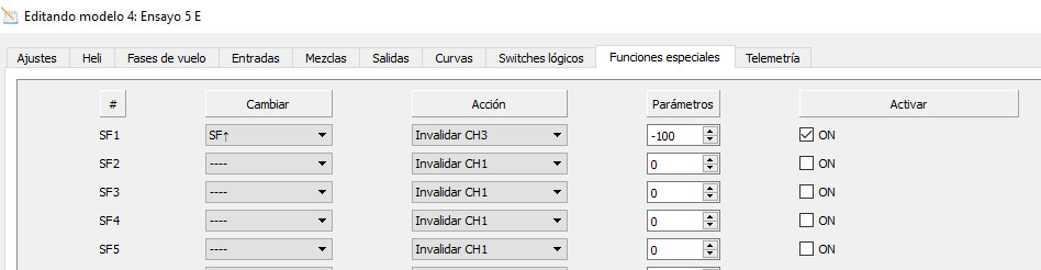

Opcionalmente podemos asignar un interruptor que arme/desarme el motor eléctrico, de forma que evitemos el accionamiento involuntario del mismo, causa de posibles accidentes. Como el interruptor SF es de 2 posiciones es el que elegiremos para tal labor.
Como siempre, encontraremos mil formas de programar esta función. Nosotros vamos a proponer una de ellas por ser, quizá, la menos intuitiva pero sencilla y clara como ninguna. Además es nuestra excusa para empezar a hablar de Funciones Especiales.
Click con el botón izquierdo en la pestaña de Funciones especiales. En el campo Cambiar seleccionamos el interruptor SF?, que será el que nos haga la condición cierta para que actúe la función. En el campo Acción debemos seleccionar Invalidar CH3 (el canal de nuestro motor), en el campo Parámetros ponemos -100 (motor apagado) y finalmente activamos la función seleccionando ON en el campo Activar.
Invalidar es una mala traducción. Esta función no invalida nada, sino que fuerza el valor que hemos seleccionado desoyendo cualquier otro input del canal. En nuestro caso, cuando la condición sea cierta (SF?), Invalidar CH3 hará que el canal 3, nuestro motor, tenga valor -100. El motor estará desarmado y no girará por mucho que intentemos dar gas con el stick de motor.
Cuando la condición no sea cierta (SF?), el motor estará armado y responderá normalmente al movimiento del stick.

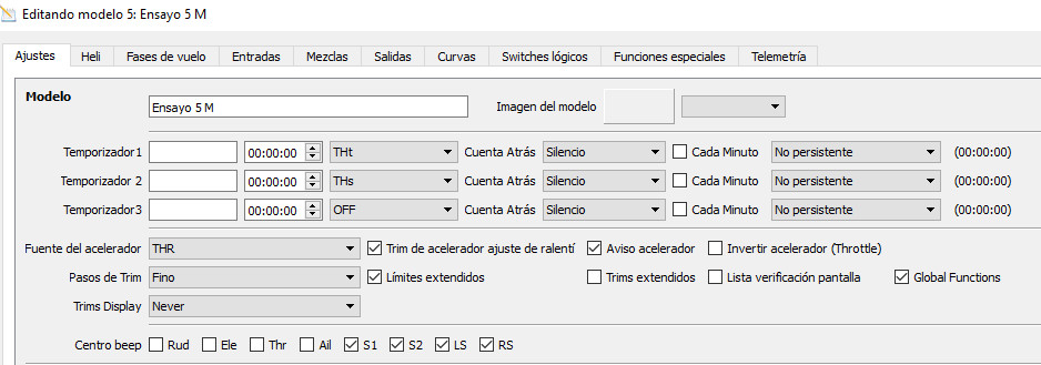

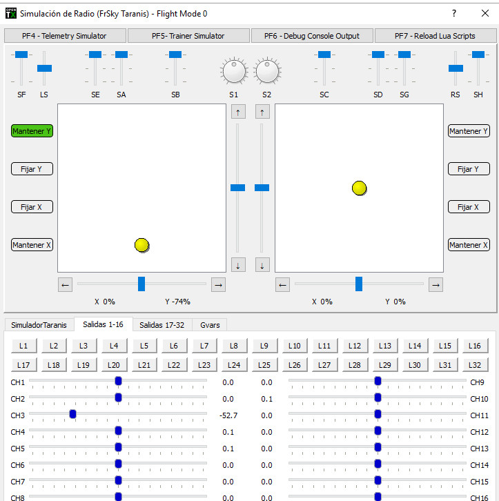

Abrimos en OpenTx Companion nuestro modelo. En la página de ajustes nos aseguramos de que la Fuente del acelerador (bonita traducción) sea THR y que esté seleccionada la casilla de Trim de acelerador ajuste de ralentí.

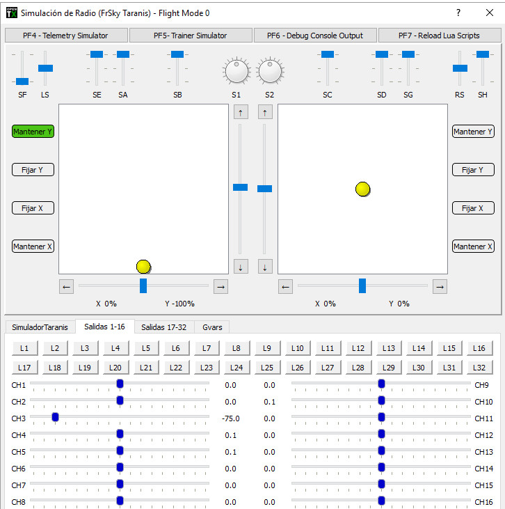

De esta manera ya tenemos trim y la variación del stick de motor nos dará valores comprendidos entre -75 (stick abajo – motor al ralentí) y 100 (motor a máximas revoluciones), como muestra la siguiente imagen del simulador.
El ralentí será ajustado a través del trim de motor, que controlará el canal 3 entre los valores -75 y – 100, para llevar el ralentí al menor régimen posible. Bueno, primer requerimiento cumplido.

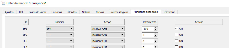

Click con el botón izquierdo en la pestaña de Funciones especiales. Vamos a la primera línea, SF1 y en el campo Cambiar seleccionamos el interruptor SF?, que será el que nos haga la condición cierta para que actúe la función. En el campo Acción debemos seleccionar Invalidar CH3 (el canal de nuestro motor), en el campo Parámetros ponemos -100 (motor parado) y finalmente activamos la función seleccionando ON en el campo Activar.
Invalidar es una mala traducción. Esta función no invalida nada, sino que fuerza el valor que hemos seleccionado desoyendo cualquier otro input del canal. En nuestro caso, cuando la condición sea cierta (SF?), Invalidar CH3 hará que el canal 3, nuestro motor, tenga valor -100. El gas se cerrará por completo y parará el motor.
Cuando la condición no sea cierta (SF?), la función no tendrá efecto y el motor responderá normalmente al movimiento del stick.

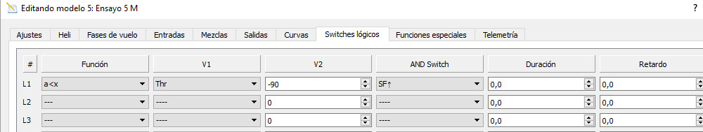

Ya tenemos todo lo que necesitamos. Crearemos un interruptor lógico, L1, que sea cierto cuando el motor esté al ralentí y accionemos SF hacia arriba.
Click con el botón izquierdo en la pestaña de Switches lógicos. En el campo Función de la primera línea, correspondiente al interruptor L1, seleccionamos a<x (función ‘menor que’). La primera variable , V1, es la posición del stick de motor, Thr. La segunda variable, V2, es el valor de referencia en el que consideramos el motor al ralentí y a partir del cual podemos cortar -90.
Así hemos compuesto la primera condición inicial, que el motor esté al ralentí: Thr < -90.
En el campo AND Switch incluimos nuestra segunda condición inicial SF?.
OpenTx evaluará las dos condiciones y si ambas son ciertas, entonces L1 será cierto también.

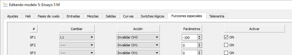

Vamos a actualizar la condición del corte de motor con nuestro nuevo interruptor L1. Volvemos a la página de Funciones especiales y selecionamos L1 en el campo Cambiar.
