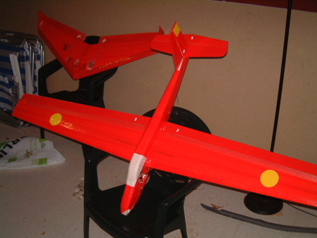

Me he comprado un 1-26 Schweizer de Dave´s Aircraft Works
http://www.davesaircraftworks.com/thermal.htm
Los vende Roi-import aunque yo lo he comprado en Hobby Cantabria.
El avión me parece muy bueno y es realmente lo que yo estaba buscando para pasar al siguiente paso despues de la Zagi y teniendo en cuenta las laderas que tenemos por Cantabria. Lo peor su precio, 125€ por 3 "cachos" de EPP con alerones y cola de balsa, todas las barillas y escuadras de mando de buena calidad y unas instrucciones buenas y en español.
Lo he montado en 2 tardes completas sin niguna dificultad aunque si algunas cosas un poco coñazo.
Me ha quedado bien de peso aunque tengo que lastrar demasiado el morro, así a ojímetro pesa poco mas que la zagi.
Una duda para los expertos. En el manual pone que para los frenos baje los alerones 5mm y compense con profundidad. Es correcto? me parece poco.

Pues en mi opinión la cosa está al revés...
En los veleros que no llevan frenos, solemos frenar SUBIENDO los alerones de 45º a 60º y compensando con profundidad la tendencia que muestre a subir o bajar el morro, depende de cada avión, como responda.
Procura que los dos alerones suban exáctamente lo mismo para que no se vaya a un lado y comprueba que tienes mando de alerones cuando estén subidos. Con que baje el que le toca, vale.
Si haces bajar los alerones, como dicen las instrucciones, lo que haces es sacar FLAPS y no frenos. Esto reduce la velocidad, efectivamente, pero no reduce el ángulo de planeo que es lo más importante para aterrizar o salir de una ascendencia potente. Con los flaps aumentas la resistencia pero, también, la sustentación.
Con los frenos aumentas la resistencia con lo que bajas de velocidad, pero también disminuyes la sustentación en una cantidad importante con lo que mejoras la precisión en la toma y acortas el planeo en final.

Hola ST: yo te aconsejo que para frenar hagas que los alerones bajen a tope, todo lo que puedas y que compenses con profundidad a picar. Lo de los alerones para frenar arriba es solo para cuando estos no son Full Span, osea todo el ala. A mi me gusta mas que el avion baje con mucha sustentacion sin dejar que este se muera en el aire ya que no tienes comtrol sobre el. Con los alerones a modo de flap pero con mucho angulo, mas de 30º , y siempre con el morro abajo se plantea una lucha de fuerzas entre el modelo, el aire sustentando si aterrizas en la propia ladera, el avion picando con la aptitud de morro abajo, y los frenos que no dejan que el modelo se acelera pero siempre tienes control sobre el modelo sobre todo de alabeo.
Para tu modelo la compensacion a picar sera poca.
Yo probe ese avion y le vi un fallo, que el momento de cola es corto y esto hace que sea un poco nerviso de profundidad, ten cuidado y en principio metele un buen Dual Rate.

Gracias a todos por las respuestas.
Lo de los frenos es mas que nada para usar todo lo que se puede hacer con la emisora y enredar un poco, jejejeje.
