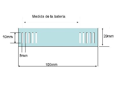

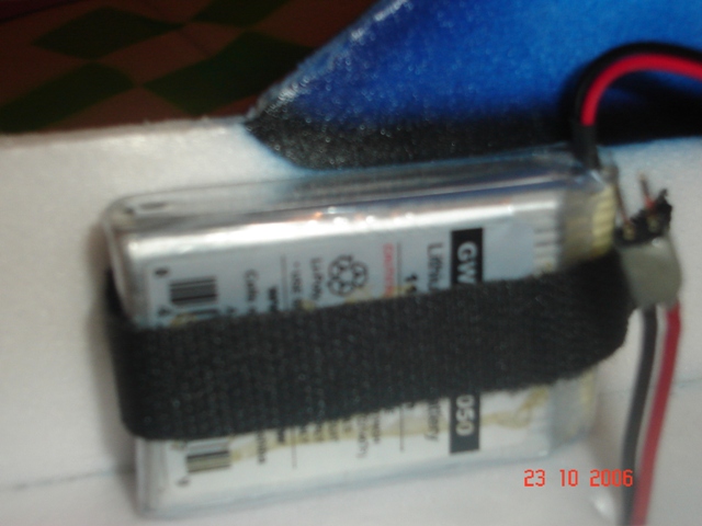

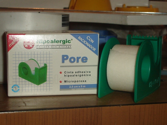

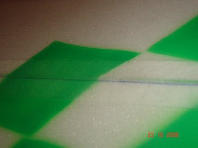

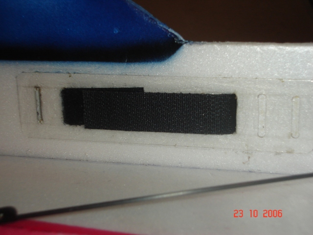

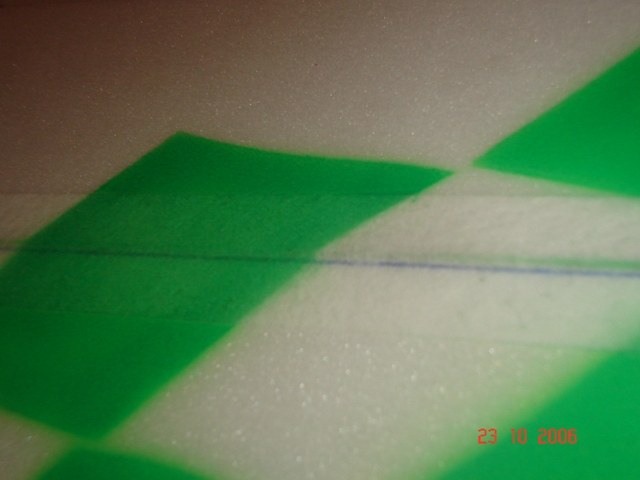

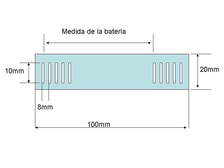

Comparto estas dos ideas con todos los amigos aeromodelistas, la primera es una cinta adhesiva que se puede pintar, se usa en medicina es hipoalargénica y su costo no es muy elevado de cada rollo sale el abisagrado de 3 o 4 aviones, la textura es tipo papel tissue adhesivo, se puede abisagrar todo el modelo y luego aplicar la pintura, la segunda idea es utilizando un trozo de acetato de algún producto se corta una tira de unos 20mm de ancho por unos 100mm según el plano y se pega del lado opuesto al que se colocará la batería con cemento de contacto, yo utilizo UHU Por, para sujetar la batería corto una tira de velcro de 10mm de ancho y del largo necesario.
