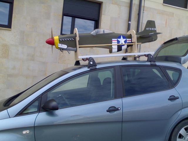

Si no te entra en el coche,siempre tenes la opccion de la baca jejeje

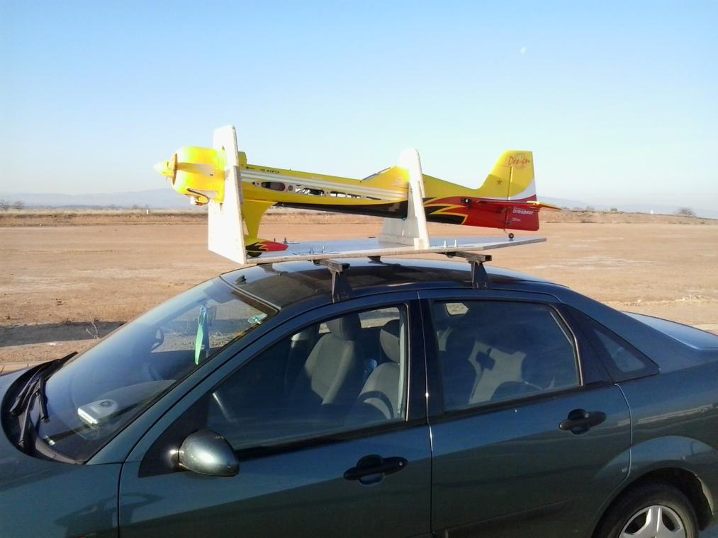

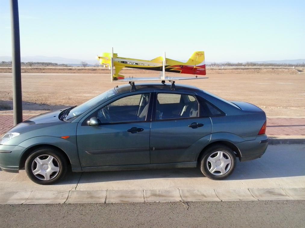

Por abelardo
#1252493
hola gente,estoy buscando algo para llevar mi sukohi de sevart en el coche al campo de vuelo.
sabeis de algo?,he visto la foto de arriba y me a gustado el sistema, actualmente lo estoy llevando en un cajon muy pesado en un ford focus.y es un coñazo.
ya me direis si es eso casero o comprado, tiene pinta de ser casero,aunque como digo esta muy bien.es lo que busco,
ya me direis algo.
Por abelardo
#1254773
hola de nuevo gente, ya tengo apañado el asunto para llevar mi avion al campo de vuelo, el resultado es el siguiente. en cuanto a los amigos de verde espero que no me denucien, (no sobre sale nada por ningun lado).
