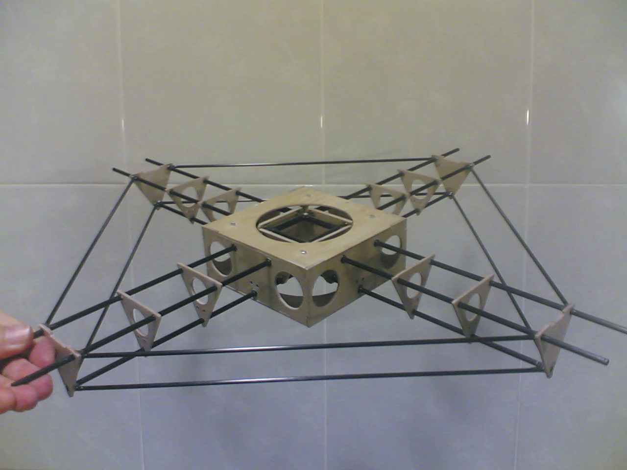

El tema es que estoy haciendo un helicóptero de 4 rotores (algo parecido al X-UFO). Éste está equipado con 4 motores brushless que tienen un consumo máximo de 13-14 A (medido con su hélice). Tengo 4 motores alimentados por 4 variadores de 25 A (Towerpro baratitos).
La pregunta es ¿Qué opciones tengo en el mercado del rango entre 2000-4000mA que contemplen una descarga máxima superior a 60A?. Otra variable a tener en cuenta es el peso, ya que el consumo medio de los 4 motores para mantenerse en el aire es de 13-15A (en total los 4 motores ,4 cada uno)(el resto para acelerar en modo cohete) y cuanto más peso le ponga más subirá este consumo medio.
¿Qué me recomendais?¿Flightpower evo 25 es mala opción(2500 o 3700)?
Gracias
Os dejo unos enlaces para que veais las primeras pruebas (sólo con 2 palas puesto que estoy esperando que lleguen las de paso invertido). Por supuesto sin controlador y todo "colgando".

Un proyeto muy chulo, pero es estabele eso??
Podrias plantearte ponerle baterias a123 con un poco menos de voltaje pero en picos te pueden dar hasta 120A, pero tendrias 2300mAh.
Cuando lo tengas terminado a ver si te pones una foto.

Muchas gracias por tu ayuda. Lo de si es estable o no, pues es inestable de facto, cómo un helicóptero. El cacharro va a llevar encima una electrónica hecha por mí, una IMU (Unidad de movimiento inercial-->nos da los ángulos pitch, roll y yaw) y alguna cosilla más (menos de 200gr). LLevará un controlador que se encargará de de estabilizarlo y se le darán referencias con la emisora para que se mueva (vaya tocho de momento, perdón)
Lo de las A123 lo he pensado, pero para la misma capacidad son más pesadas que las lipo (teniendo en cuenta que necesitaría 4 elementos por lo de que son de menor voltaje cada celda). Me había quedado con las flightpower por que las había visto en helis con consumos de 60-70 A haciendo 3D sin problemas.
Por supuesto cuando esto vaya progresando pondré algun video por aquí, pero es un proyecto de 3 amigos en ratos muertos asi que tardara un poco (o no, quién sabe,XD)

Videos añadidos en el primer post- En estas primeras pruebas se me antoja que el cacharro va a ser un cohete. Ya con 2 motores tiene un empuje bestial, ni me imagino con 4. Que lo disfruteis, ya iré poniendo más cosas cuando vaya avanzando.
