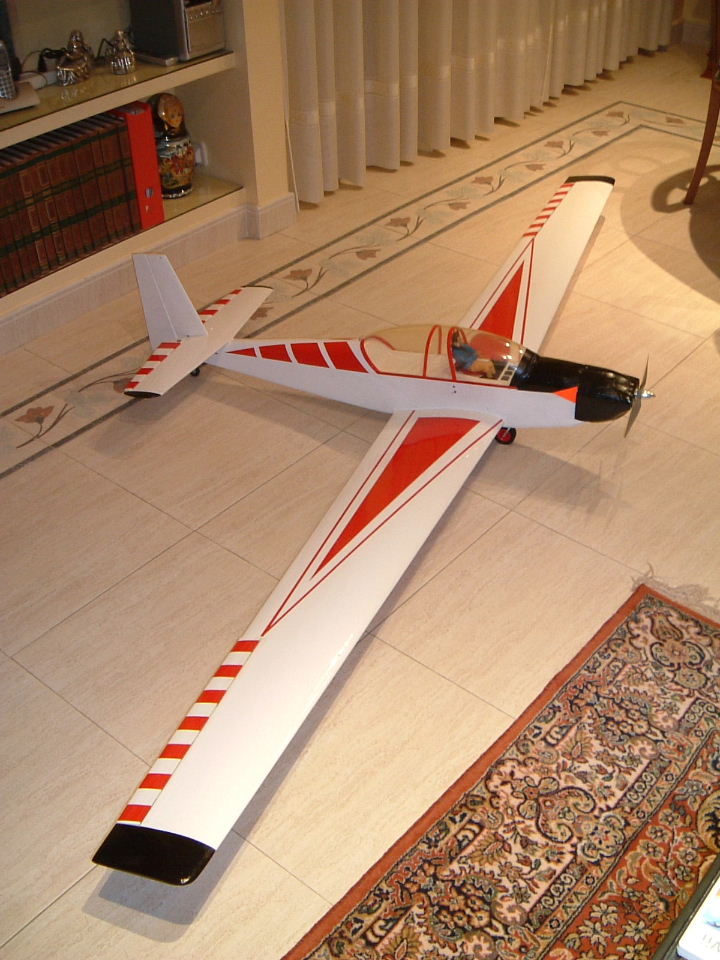

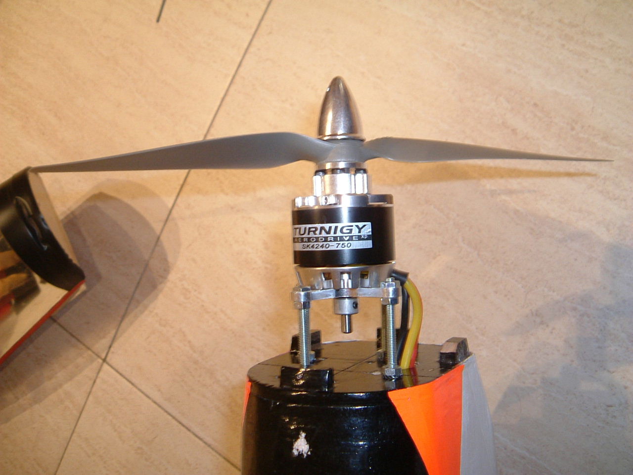

Manos a la obra, en las pruebas estáticas en casa con el motor que veis en la foto y 6 elementos A123 y una hélice 10*5 obtengo 450 watios, Centro de gravedad en su sitio teórico.

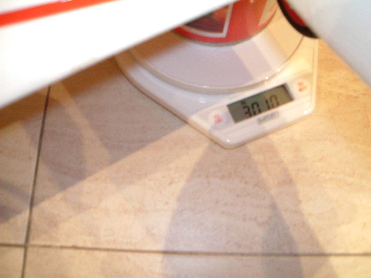

El problema aparece en la última foto si 3000 GR. EN ORDEN DE VUELO , y por supuesto y en principio las congojas de corbata.
El plano indica claramente que el avión está diseñado para 2600 gr., los 150 w/Kg. Es una cifra razonable para volar con un cierto margen de seguridad un motovelero (siempre puedo cambiar hélice y ganar más potencia pero lógicamente penalizando el consumo y tiempo de vuelo) pero los tres kilitos me tienen acojonado y hombre después de tanto tiempo esperando no me gustaría que en primer vuelo ……………… (ni lo nombro)
¿Es una temeridad lanzarlo al aire? ¿Cuál fue vuestra experiencia?

El motor

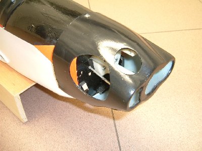

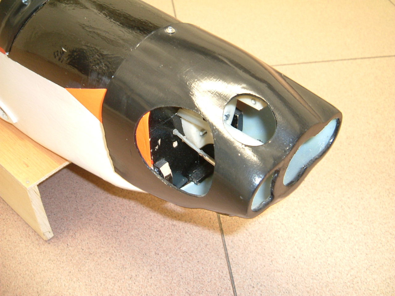

Carena cerrando huecos para motor eléctrico

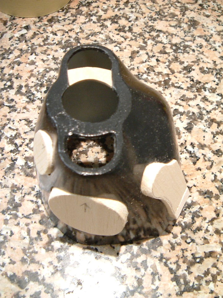

Carena para motor gasolina

hola, el modelo esta un pelin pesado, pero no creo k sea una temeridad.
encuanto a la potencia creo k sta vastante bien,ya k seguramente este modelo se creo cuando no esistian las barbaridades de motores k esisten hoy en dia,pero si te parece k es poca potencia,siempre la puedes aumentar :wink: jejejeje.
es un avion muy bonito, me gusta ver a la gente con sus no rtf, tienen su "algo" especial jejejeje, enserio, es un "vion" muy chulo!!!!!

Después de leer atentamente vuestras respuestas y el artículo que en su día se publicó en Rc Model sobre este modelo me auto convencí que no era una temeridad probarlo y como el movimiento se demuestra andando lo que procedía era hacer una prueba de vuelo.
Una primera precaución fue cambiar la hélice por una 11*5.5 con lo que tenía 550 watios, sin duda sobrado pero mejor así, ya tendré tiempo de afinar consumos.
El sábado por la mañana en Torres se generó cierta expectativa, no es de extrañar puesto que muchos de los compañeros presentes lo habían volado en su momento y una parte de ellos incluso lo habían diseñado y fabricado.
Que no disfruté del vuelo es algo evidente, acababa de tener un percance con mi “Grajo” (me quedé sin señal cuando volaba en una zona que por los motivos que sean provoca sombra en la radio y no soy el primero al que le ocurre) y batacazo aunque afortunadamente de fácil arreglo, pero como es lógico esto te pone mal cuerpo y no predispone a un estreno.
Un despegue un tanto accidentado (hacía un día espléndido sin prácticamente viento por lo que me lo pude permitir) y unos cinco minutos de vuelo ultraconservador y con las piernas temblando pero muy feliz de las posibilidades que me demostró el Sperber.
