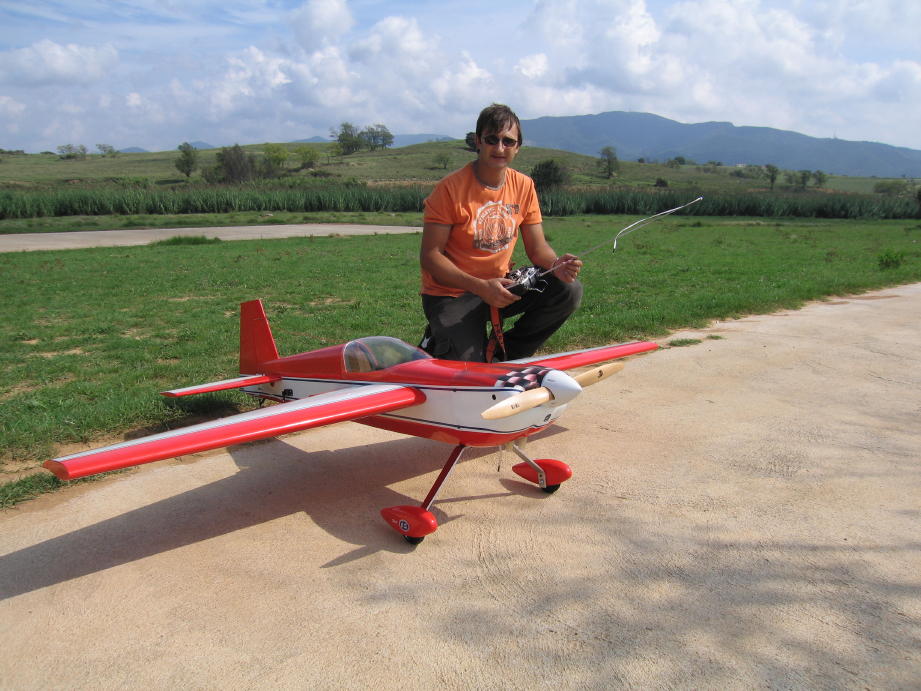

Hola, si no pasa nada estare en el campo de vuelo si no conoces a nadie estare alli, el avion es muy bueno, es de los que no necesita mucha recomendacion, pues viene de maravilla, el unico problemilla es el tren de aterrizaje principal pero no te preocupes ya te esplicare como solucioonarlo.
El tren es demasiado devil a la torsion no a la rotura y el avion se quda un poco culon al espatarrarse, poniendole un poco de hilo de acero trenzado queda solucionado.
Supongo que no me conoces soy el feo de la foto. Si la amplias yo salgo mas feo alcontrario del avion :lol:
