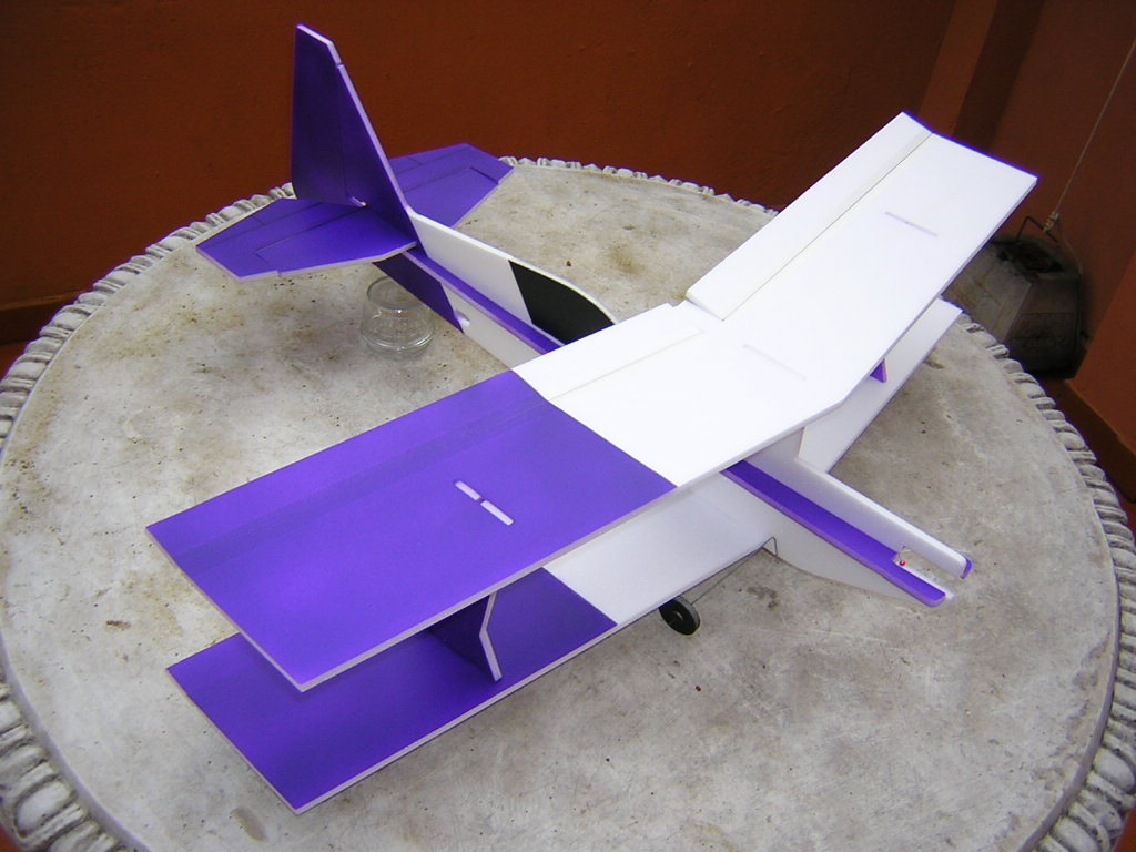

despues de q se me stropeara el cargador de mi wingdragon, empece a mirar un sustituto para empezar a montar cosas por mi cuenta q es lo q me parece q tiene mas gracia!! me tenia q comprar uno pq me hice uno yo mismo pero es q al no tener respuestos de ningun tipo la cosa se complica tela(varillas, extensores, horns,etc, etc)....
al final me pille un biplano, el ultrafly "ultimate" + motor y gearbox(70e), variador de 25A(25e), una lipo 3S y 18C de 2200mha(50e) y aduanass(35e) usa me salio todo por 180 euros! todo comprado segun indicaciones del fabricante pa no liarme mucho...
os pongo unas fotos del montaje a ver q os parece:
llegado este punto de montaje y a falta de una emisora en condiciones, decidi meterle al nuevo avion los servos y el receptor de mi antiguo avion y desmontar el wingdragon(alguien tenia q pagar el pato).
ya estaba montando entero. la prueba de fuego conectar la bateria!!! conecto y da el pitito del motor!! todo va correctamente( mi emisora es una e-fly 4ch q no tiene ni exponenciales ni memorias ni nada de nada)...jeje
lo unico q no me gustaba es la reductora del motor!!
pilas cargadas, vamos al campo de vuelo y el primer intento da la sensacion q el aparato no tira lo suficiente!!! y en su segundo intento en pleno vuelo coge y me salta el eje del motor partido por la cabeza del piñon!! caida en picado y helice rota!!
vuelta a casa!! este jueves encargue en himodel palas nuevas de varios tamaños y marcas y un motor q recomendaba rilos por 16 euros para deprones pq aunque consegui montar el motor con el eje de la reductora sabria q tendria problemas!!
al dia siguiente cdo llegue a casa a las 10 de la mañana ya tenia el paquete flipando( lo pedi a las 4 de la tarde del dia anterior))
monto primero el motor viejo(el q traia el avion) con la pala 10x5 y a los dos segundos de empezar a acelerar huele a chamusquina q lo flipas!! cambio el motor y le pongo el towerpro de 16 euros!! pruebo con la misma pala y tira de puta madre y no se calienta!! pues nada...a volar:

el dia no era el mejor para probar pq hacia bastante viento y me sentia igual q la primera vez q vole el wingdragon!! descontrol total...jeje pero vuela y volvio a casa de una pieza!! de autonomia no se como va pq se solto un poco la bancada del motor q no estaba apretada y tuve q parar, ademas q ya no habia luz suficiente...
al final ma quedao el avion con baterias con un peso de 650gr. quiero cambiarle los servos de los alerones pq tengo ya unos de 9gr mejores y tb tengo q solucionar el tema para coger bien la bateria pq se mueve. y volar con menos viento....
