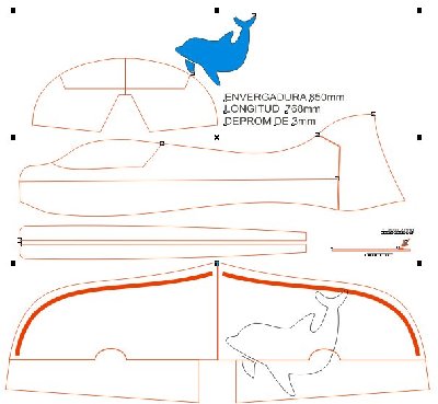

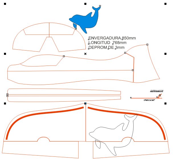

Bueno aunque seguro que tendra algun pequeño fallo por que esta dibujado rapido ahi teneis el Dolphin otro avion para Indoor con algo que queria provar y es el "Turbulador" es un pequeño labio que se coloca cerca del borde de ataque para crear tras de el una burbuja de aire que mejore el rendimiento de las tan malas alas planas de los aviones de deprom. Si hay algo que añadiriais asi como para que quedase mas chulo no dudeis en deirlo, podriamos hacer de esto un plano abierto a poder ser mejorado ok?
