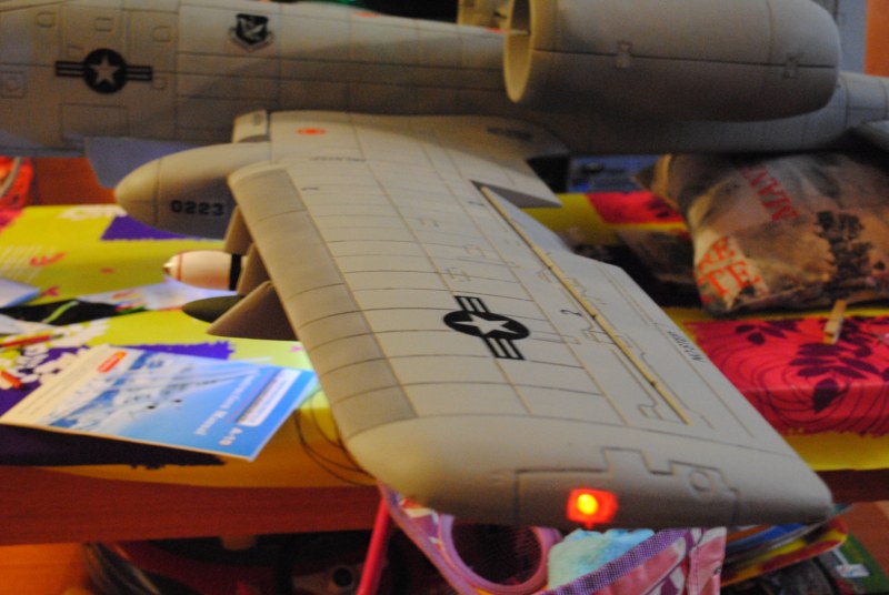

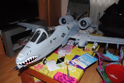

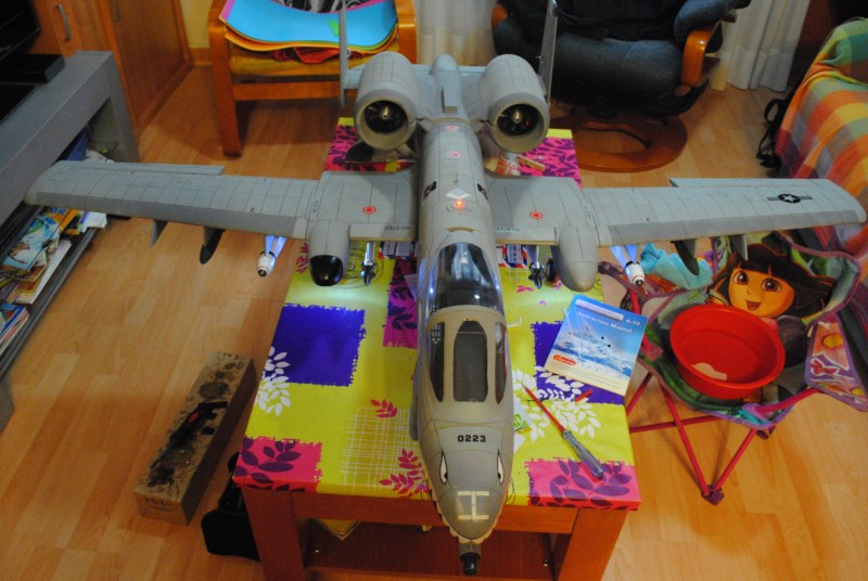

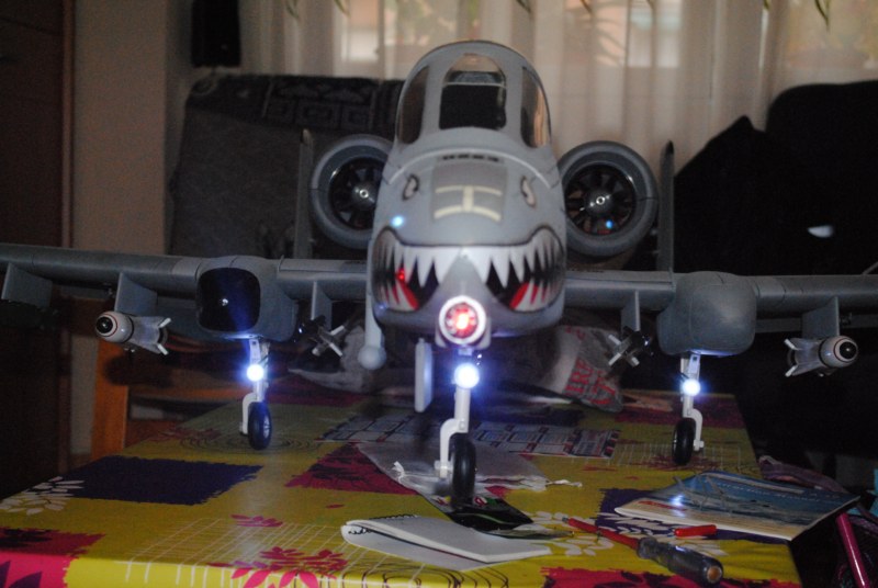

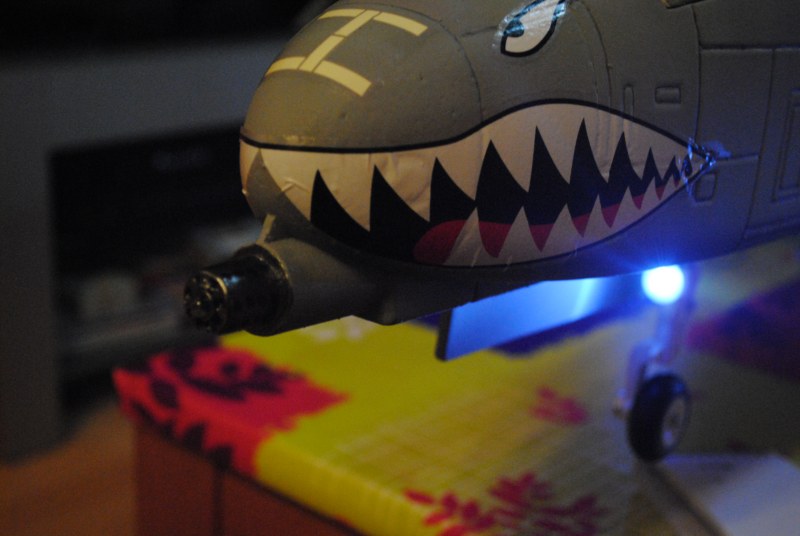

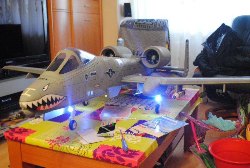

Hola a todos de nuevo.

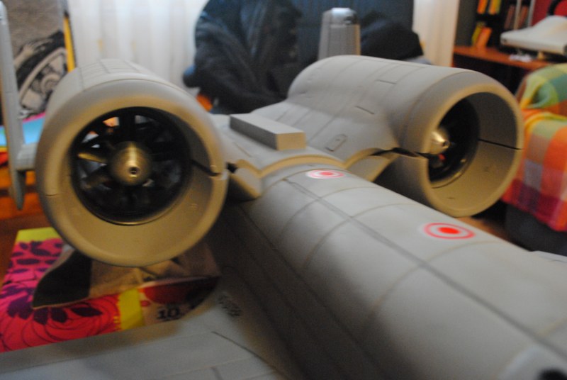

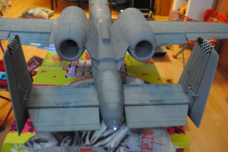

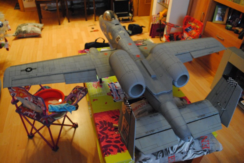

Pues casi 3 meses despues ya puedo decir que tengo casi acabado el precioso A10.
Lo he repintado entero con colores muy parecidos, lo he panelado y he intentado darle ese toque de suciedad jugando con los tonos de colores.
Armamento pintado y colocado a excepción de un par de misiles que me faltan por acabar (es que en gris todo quedaba muy soso).

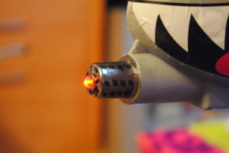

Le he puesto luces (2 encastradas en las alas roja y verde, luz estrobo blanca en parte posterior, anticolision rojas en partes superior e inferior, luz roja destelleante en el cañon y 3 luces de aterrizaje de alta luminosidad).
El cockpit está operativo y se abre y cierra.
Flaps, tren, etc...lo que trae, vamos.
Aún no lo he pesado, pero pesa.
Toda la electronica con servos hitec y alimentado con bec externo.
Usaré Lipos Gens Ace 5S 2200 mAh en paralelo = 4400 5S
Llevo 2 Turnigy Plus 80A, motores Typhoon 2W25 y palas Minifan EVO de 9 álabes.
Espero os guste.
A mi me encanta.
Por cierto, el centro de gravedad?
Está bien indicado el del fabricante?

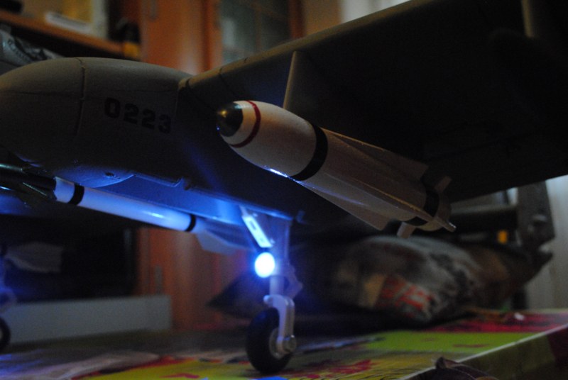

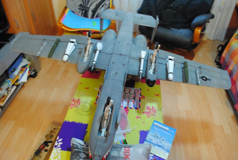

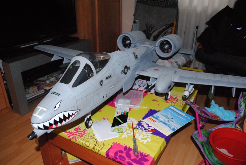

Por dorado1975
#1253818
Mas fotos...
He de decir que viendo el tiempo y trabajo que me ha llevado me va a costar un buen tembleque de piernas estrenarlo.
jejeje...

Por Manuel Fernandez
#1253861
Hola Dorado,
Te ha quedado muy bien¡¡¡. Enhorabuena¡¡¡.
El CG está correctamente indicado por el fabricante, como mucho, yo lo he adelantado medio centímetro porque me gusta volar con el avion un poco "cabezon"
Vuelalo sin miedo que es muy docil¡¡¡ Te encantará volarlo, aunque yo el primer dia lo volaria sin todos los misiles. Es mas rápido y responde mejor sin ellos. Postea el video!!!.

una pregunta Dorado, que diametro tienen las ruedas??? siempre he querido tener uno como ese, pero nuestra pista es de hierba y necesita ruedas grandecitas y de goma.

Muchas gracias a todos.
Es muy reconfortante y de agradecer después del curro (y pasta) que me esta costando.
Creedme que en las fotos dentro de casa pierde gracia y no se aprecia tan bien como verlo en persona.
Pues he optado por ese conjunto para equiparar sonido con potencia aunque aún no he hecho las mediciones de empuje y consumos.
Si resultara muy pobre siempre podré poner de nuevo las minifan pro de 5 palas o bien las wemotec de 4.
Sobre los misiles, van pegados asi que no se los podre quitar.
Voy a esperar entonces antes de poner la ultima pareja para ver como vuela.
Y gracias por confirmar lo del cg.
Haré como tú, que yo también prefiero que quede cabezón a que vaya colgado.

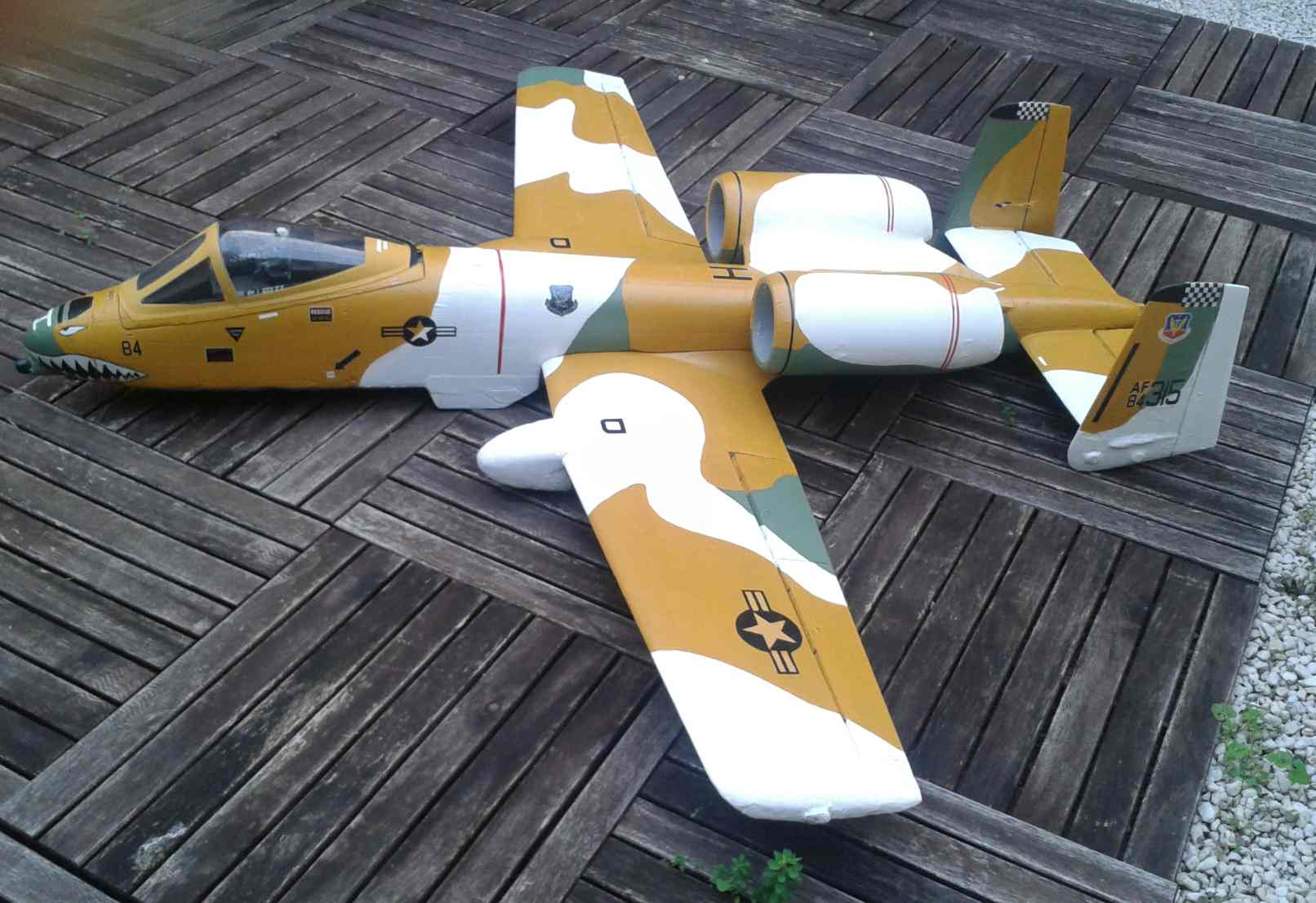

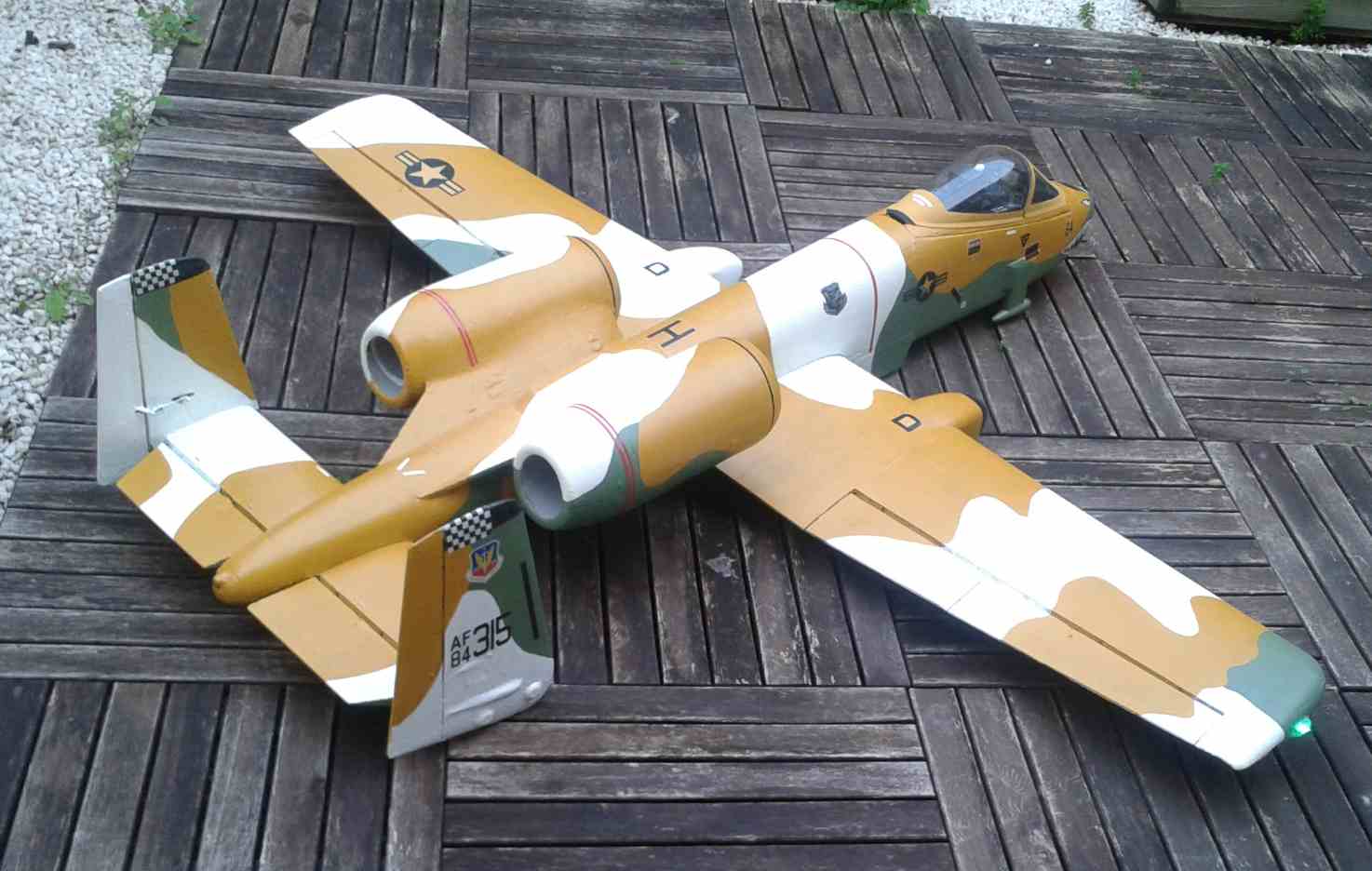

#1258451

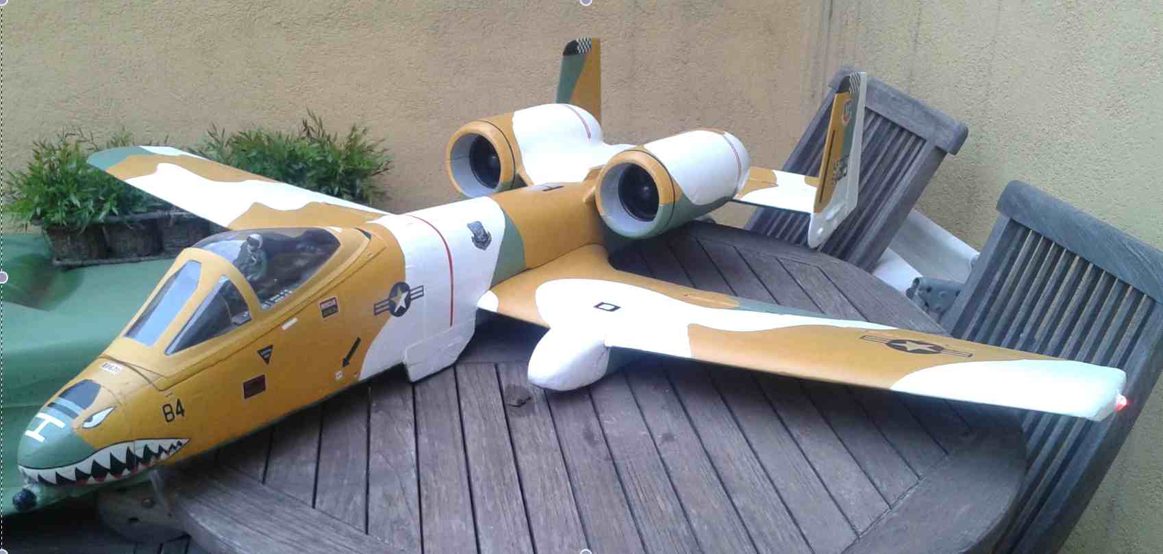

Hola a todos,

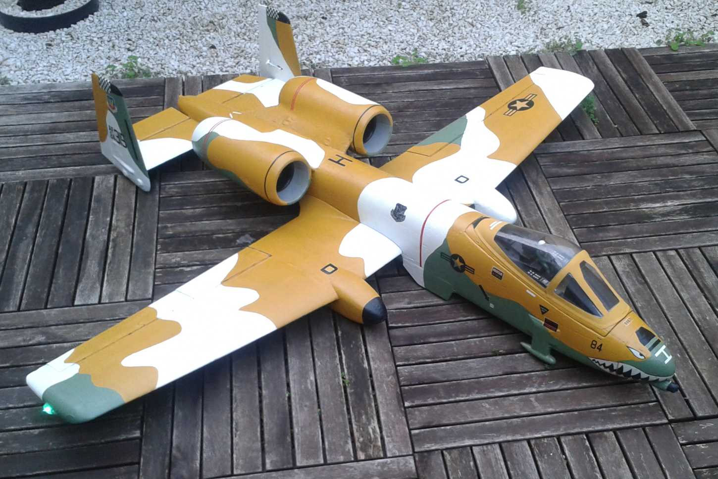

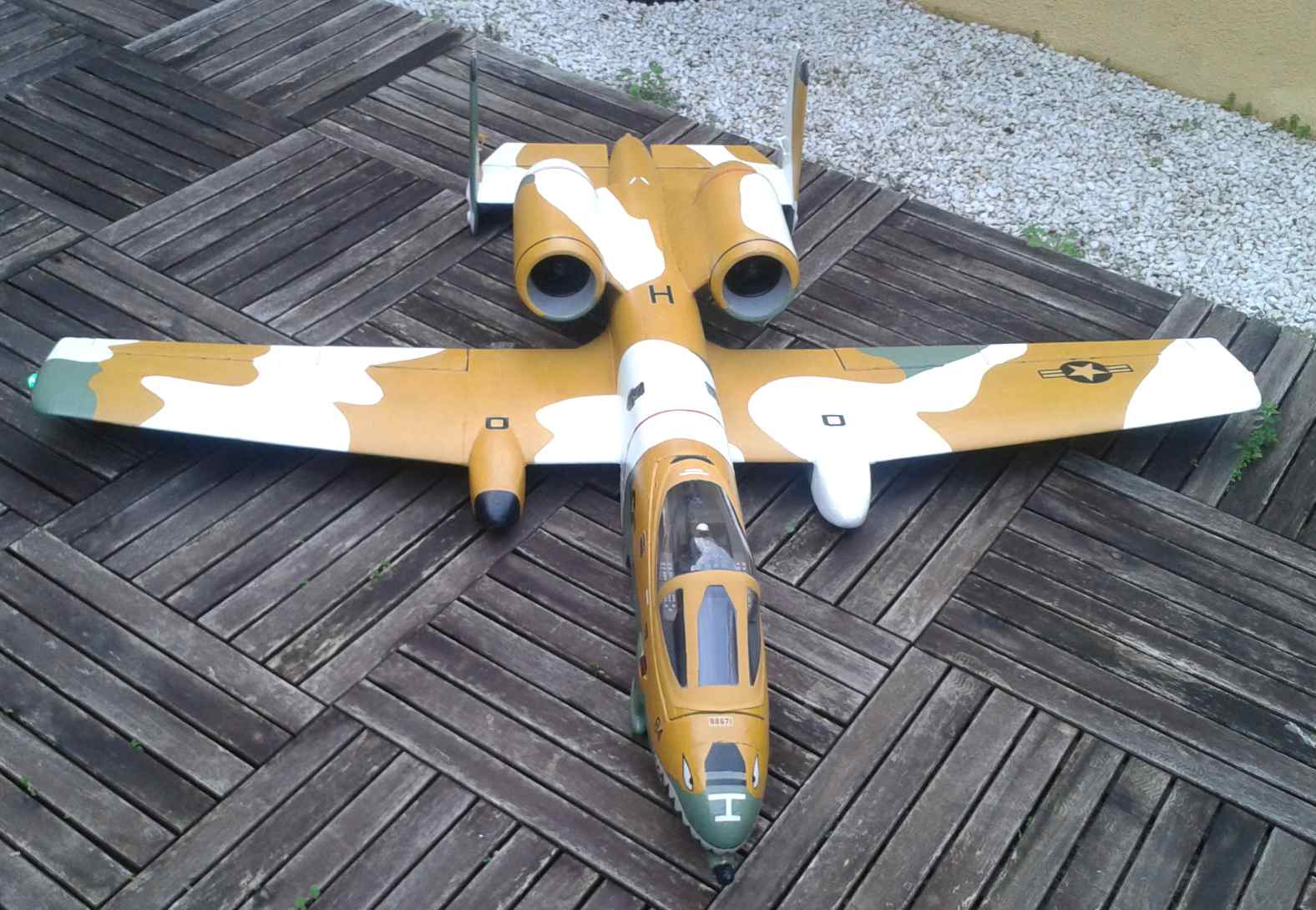

Con dias tan malos y sin poder volar, me ha dado por pintar mi A-10 de Lanxiang.
Como recordareis era el modelo original, solamente cambiados los dos variadores (por dos HK SS OPTO 70) y totalmente enfibrado sobre la pintura.
Antes de pintarlo le hice una revision completa, y despues de pensarlo y dado el peso del avion (2400mg SIN bateria) le sustitui los servos de profundidad por unos metalicos de 2kg cada uno y lo mismo para alerones. Le elimine un canal (inicialmente 7) uniendo la direccion de la rueda y los timones, ahora tiene 6.
Adjunto algunas fotos. A ver si puedo ir mañana a volarlo, le hago el video y lo cuelgo.

asi es como te ha quedado despues de pintarlo? pues está muy chulo, aunque a mi me gusta mas la decoracion gris.
Asi no todos tendremos el mismo
Por seven
#1258532
Manuel Fernandez escribió:Hola Seven.
Esta basado en este camuflaje real de la foto adjunta. Hoy hay buen tiempo. A ver si puedo hacer un video y lo cuelgo
si, me conozco los trajes del A-10, me encanta ese avion, ese camo es de la operacion Desert Storm del 91-92 en Irak. De hecho tengo un Parche original que compre en USA.
Buenos vuelos hoy, aqui en el norte, jodido, jodio pa volar hoy

Pues anda que por el centro.....aqui hace un viento horrible y mucho frio, por no hablar del agua, claro.
A ver si la semana que viene mejora...
El repintado te ha quedado clavadito al "disfraz" que has puesto en la foto, manuel.
Cuanto dices que te pesa el tuyo listo para volar?
Es el del desierto, y creo que con esos colores se tiene que ver mucho mejor en vuelo.

Hola Dorado.
Primero gracias¡¡, despues, el peso final sin bateria es de 2400gr. Hoy lo he volado con una de 4000 y otra de 5000. Con la de 5000 el peso final es de 3200kg y vuela sin problemas¡¡. No ha venido mi colega para hacer el video, a ver si lo hago esta semana.
