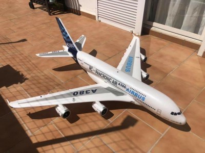

Alguno de vosotros ya voló y monto este modelo , con respecto motores para 3s la pregunta es he probado los 4 motores en un sentido y me tira demasido torque, por la Potencia de los 4 , y he probado los dos interiores Al sentido contrario de los dos de fuera es decir 1y 3 (<) y 2y4 (>) y así esta compensado no tiene vicios a los lados todo eso en tierra claro no ha volado, mi pregunta es se que hay miembros que lo han volado como habéis puesto los motores ? En vuelo se comporta? Podría volarlo con dos motores en cada sentido de tiro? Gracias

Bueno encontre el problema resulta que los sc habia dos que estaban mal etiquetado el positivo y claro no me percate de que habia dos esos mal etiquetados que chupaban aire y por eso hacian ese efecto de irse a las derecha y por eso cuando los invertia los itnteriores perdi el efecto Creyendo que unos iban a la derecha y los otros a la izquierda ,ahora van todos al mismo dentido de giro y con los cables de los sc bien rotulados ya que venian mal de fabrica y ahora ya si va como toca recto y soplando las 4 turbinas por detras ,deciros que comente lo de la inversion de las aspas y si se ponen con el paso envertido y los motores al contrario tambien funcionan pero vete a buscar las aspas invertidas me comento el compi que con impresora 3 D se podian hacer ,y experimentar lo dejo tal cual
