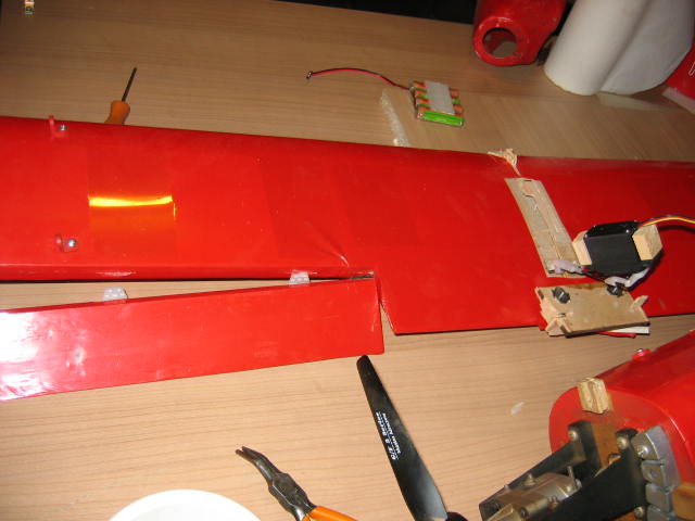

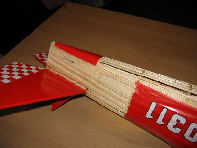

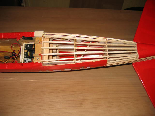

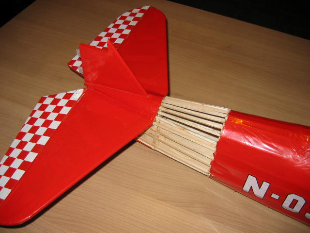

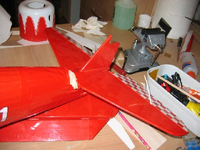

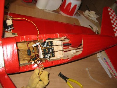

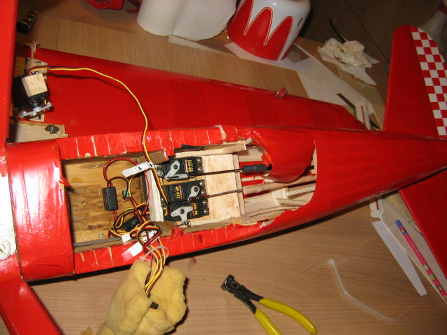

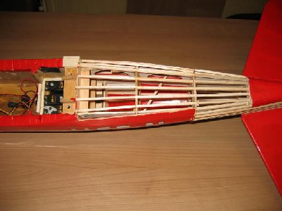

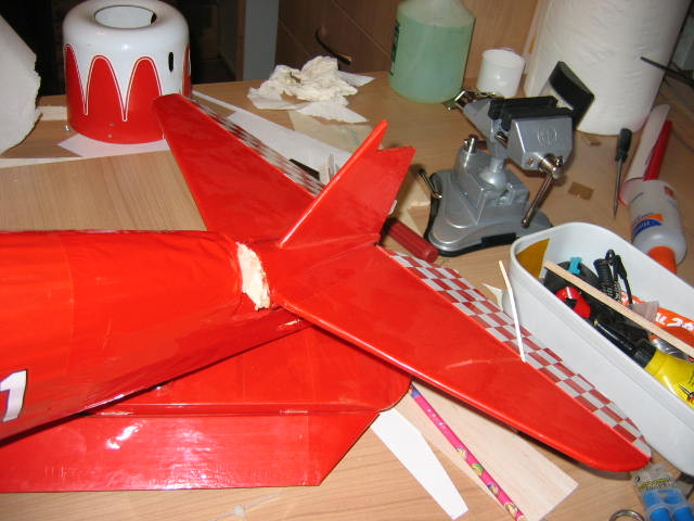

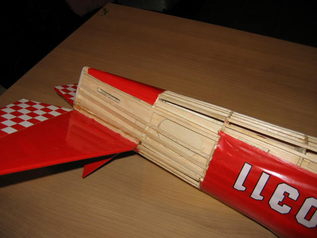

Estaba volando y disfrutando como un enano. En la última pasada intento ateriizar. Me quedo largo y me voy al aire, hago otra vez viento en cola y empiezo el tramo base cuando de repente me quedo sin control, intento dominar la situación pero imposible. Reseteo la emisora pero no responde. El avión se aleja con un ligero alabeo a izquierdas, da la vuelta por completo y como iba con menos de medio motor empieza a perder altura poco a poco hasta que no lo veo y se estrella.

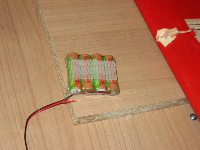

Recupero los restos y parece que no está muy dañado, investigo la causa del accidente y descubro que el polo positivo de la bateria se ha desoldado.
Os pongo unas fotos que he tomado para que veais el estado del avión y la avería de la batería.
