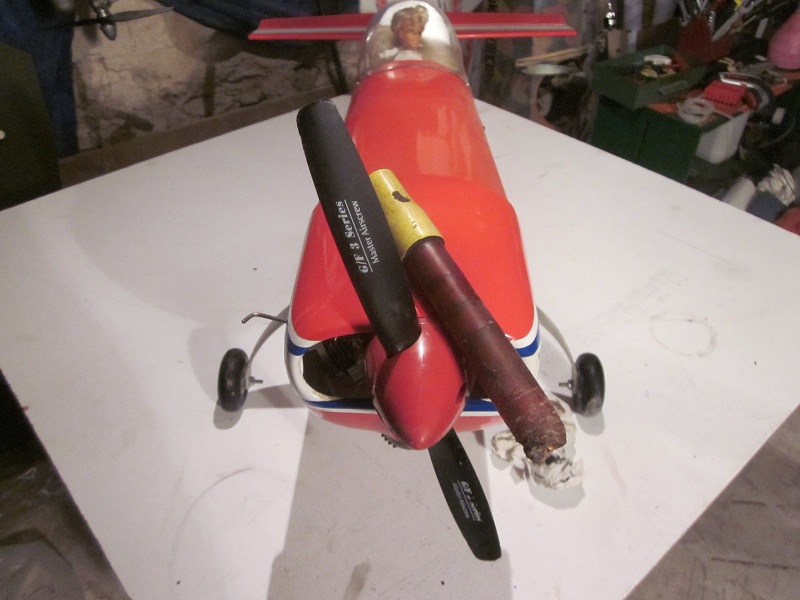

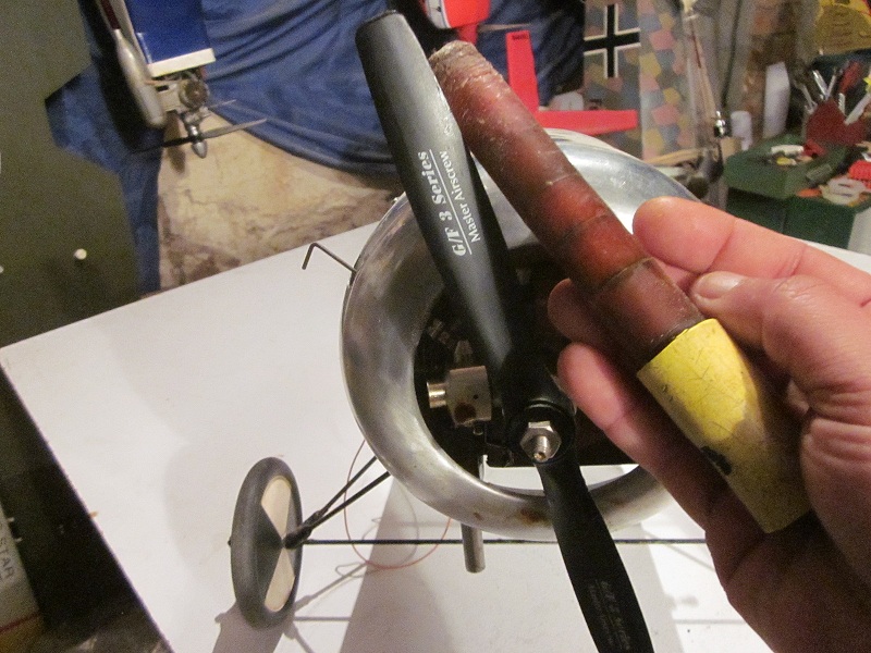

Así es Slider, siempre intentado adelantarte al peligro, con una mano sujetas el avión, y con la otra le das al palo con energía, primero cierras la aguja , y a continuación la abres un par de vueltas, y sin quitarle la chicha, ( calentador de bujías ) se la vas cerrándola de a pocos y oirás como coge revoluciones, llegara un punto que si la cierras mucho se parara, en este caso la abres un poco y vuelves a arrancarlo, cuando creas que ya lo tienes lo aceleras a tope, coges el modelo y le levantas el morro, si no se para lo tendrás listo, animo, que todos hemos pasado por ay, :D :D saludos…

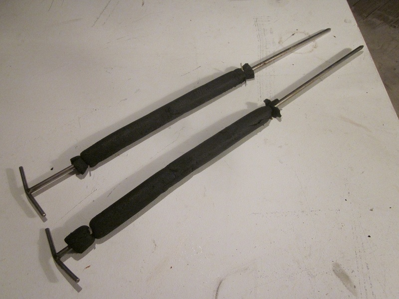

Hola de nuevo Slider, es cierto es muy engorroso, estar sujetando el modelo en todo momento, aparte de ser muy peligroso pues en un pequeño despiste lo tienes encima, mira en la foto adjunta te muestro lo que yo me hice para restar un poco el problema, se trata de un par de varillas de acero, en las cuales en la parte de arriba hemos soldado un trozo de acero mas, y en el extremo de abajo le hemos sacado punta, y las hemos protegido, con un tubo de espuma del que usan los fontaneros, con esto lo que hacemos es clavarlas en el suelo, y así de esta forma el modelo queda quieto por las alas, de todos modos, para que veas su función, échale un vistazo a este video,AQUI... https://www.youtube.com/watch?v=cNagqChhZbk de mi Fokker d8, el cual lo arranco de esta forma, el detalle para que veas esta más o menos en el centro del video, venga animo que ya veras, como resuelves tus dudas y PREOCUPACIONES Y te quedas más tranquilo, saludos…

Yo te iba a decir justo lo comentado por Juan,en el campo de vuelo que visito algunas veces hay gente que va sola o tiene aviones de gasolina grandes y clavan estacas en el suelo sujetando el plano de cola,vamos como si te ayudasen y estubieses sujetandolos de pie detras del avion "frenando" las piernas con el estabilizador,pues asi.

buen invento si señor..vale dos duros y sirve para evitar sustos..por otro lado no había visto hasta ahora ese vídeo..es de lo más bonito que he visto desde hace bastane tiempo ehhh...felicidades tio juan...

Buen invento. :shock:
En nuestro club tenemos clavadas picas de hierro junto a los boxes, aprox de 1m. de separacion entre una y otra, enfundadas con goma normal, de regar, sobre las que se apoya el borde de ataque las alas para que no se dañen.

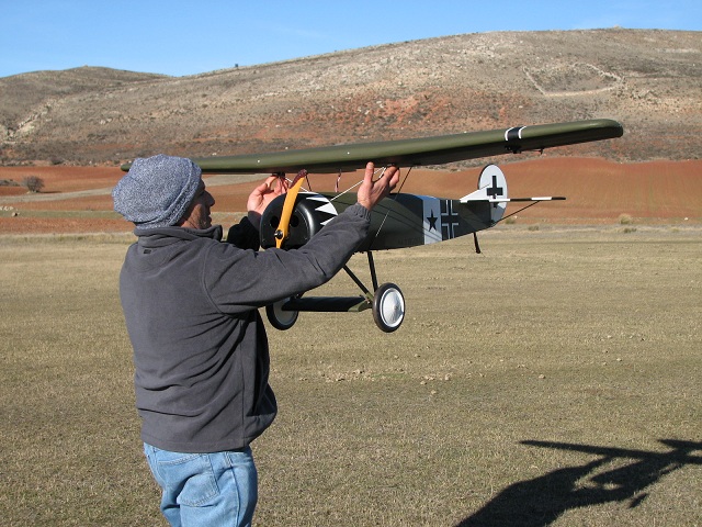

coyotefer escribió:buen invento si señor..vale dos duros y sirve para evitar sustos..por otro lado no había visto hasta ahora ese vídeo..es de lo más bonito que he visto desde hace bastane tiempo ehhh...felicidades tio juan...
Muchas gracias Fer. Uno se implica con toda la pasión que merece este avión, y es que es amor el que le tengo, soy un incondicional de este vicho, el útil como bien dices es sencillo y cumple bien su misión, en alguna ocasión he podido ver como algún aficionado, se ha despistado y se le ha echado encima el modelo a todas sus revoluciones, y es que ay que estar muy atento en la operación del arranque, toda precaución bien merece nuestra integridad y por su puesto de las que tenemos a nuestro lado, que luego vienen las lamentaciones y en algunas ocasiones suelen ser muy tristes, saludos
Si te gusta y lo quieres hacer te paso el plano en un pis pas.

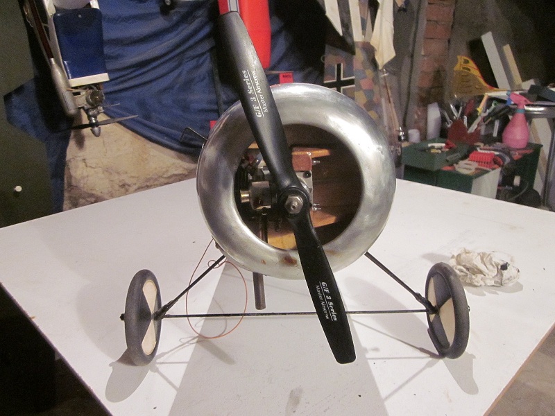

Slider escribió:Ya he podido ver el vídeo de Tio Juan. ¡Joder!, yo no se que es mejor, el avión o el vídeo. Vaya currada en ambos.
He podido comprobar en la película que se puede arrancar el motor, utilizando el arrancador, sin necesidad de tener un cono, ¿no?.
El cono simplemente es por estética, y por aerodinámica en el morro del modelo, en el caso del mío no lo lleva, con el arrancador puedes arrancarlo también sin el cono, solo tienes que cambiar de posición la goma que lleva el arrancador ¿cuál es tu modelo, tienes alguna imagen de el? :shock: A y muchas gracias por lo que te ha gustado el video, :wink: :wink: la verdad que si tiene su curro si, :x :lol: :mrgreen: saludos… :wink: :wink:

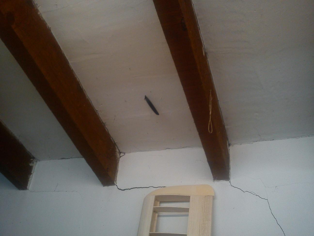

ya dí con la foto...creo que habla por sí misma...

pues fíjate como fué la cosa de inesperada y eso que me pasé cnco minutos buscando la hélice por el suelo ..por debajo de la mesa y los muebles etc..yo creo que hasta que no empecé con la retaila de juramentos y miré para arriba no me dí cuenta que de donde se había clavado..por cierto, sigue allí y no pensamos quitarla para que no se nos olvide lo que puede pasar..un saludo a todos..son cosas curiosas, sin más.

Madre mia Coyotefer!!. Esa pala te llega a alcanzar y te hace daño de verdad, por no decir que te hubiera podido alcanzar un ojo, el cuello, cualquier parte vital.
