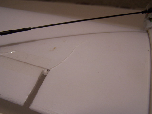

Ayer estuve probando el accipiter por primera vez en ladera, en Zarautz. Hay que decir que a las alas planas les hice los alerones y no puse refuerzos, con lo que tenían ahí un punto débil.
No hacía casi brisa, y la que hacía era en sentido contrario, pero las ganas de volar hacen que despegues sea como sea
Después de llevar minuto y medio volando, el avión hace una cosa rara y cae al suelo. Tenía las 2 alas partidas a la altura del corte donde les hice los alerones, probablemente rotas en pleno vuelo, no en el duro aterrizaje (En la propia campa, no saqué el avión hacia el acantilado)

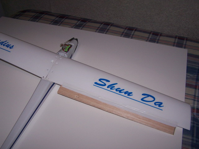

Tengo otro repuesto de alas al que haré los alerones con madera de balsa (en vez de cortando la propia ala), y volveré a probar.
