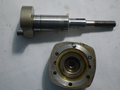

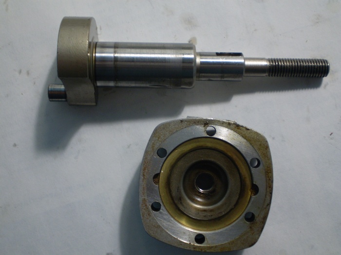

Hola. He desmontado el motor para ver como estaba, y voy a ver si puedo poner unas fotos para que opineis.

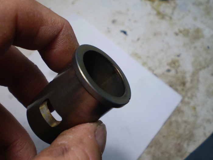

esta es la camisa. Se ve que tiene unos rodales con el color mas dorado.

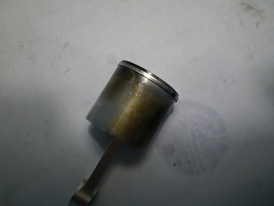

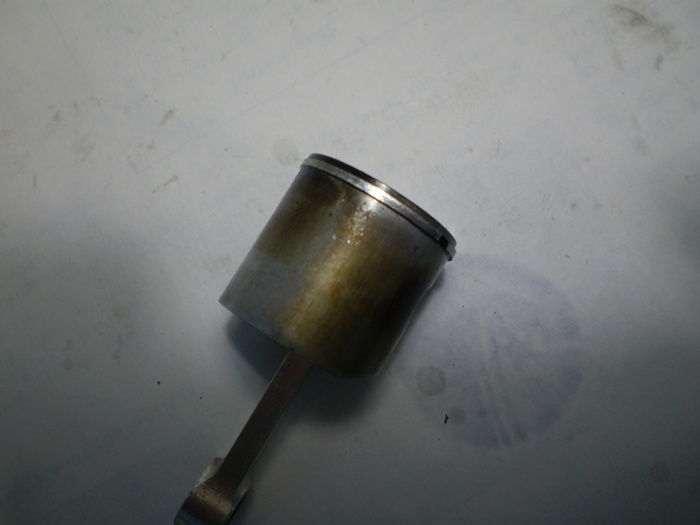

el piston parece que esta bien

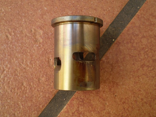

aqui se puede apreciar una pequeña rayadura en el interior de la camisa
el cigüeñal y la culata se ven bien

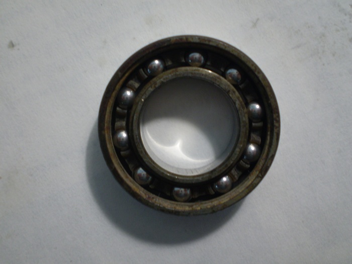

este el el rod. trasero. Esta oscuro porque tuve que calentar el bloque para que saliera y ardio el aceite. No sonaba estando puesto.

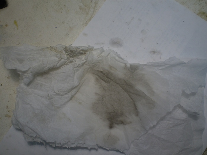

con este papel filtre el combustible que saque del deposito tras los vuelos. Se ven los restos de suciedad filtrados.
No creo que la culpa sea del combustible que he hecho con el aceite klotz pues como me dicen hay gnete de Jaen que vuela con el y alli el calor aprieta. A ver si alguien me ayuda a saber la causa y la posible solucion, al menos despues de lo que me ha costado aprender a subir archivos.
