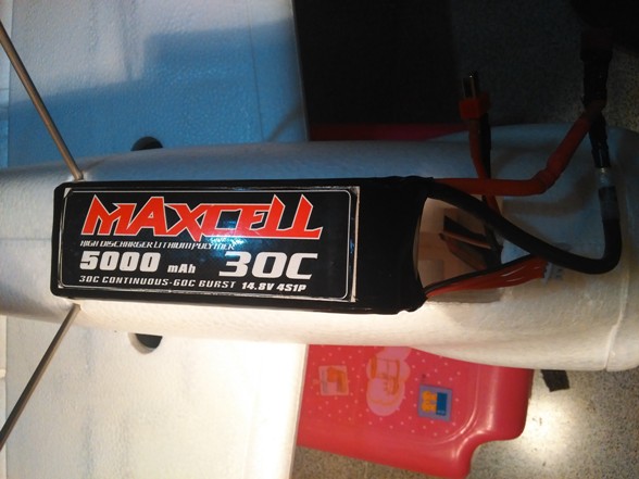

La batería de 4S 2200Ma. Dura unos 5 minutos, pero he hecho pruebas con otra mucho mas grande
Y he volado hasta 15 minutos.

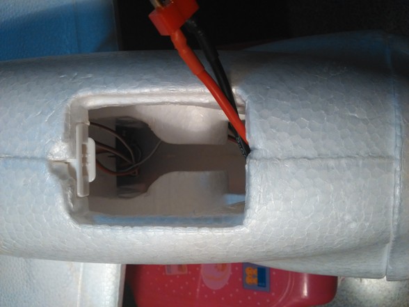

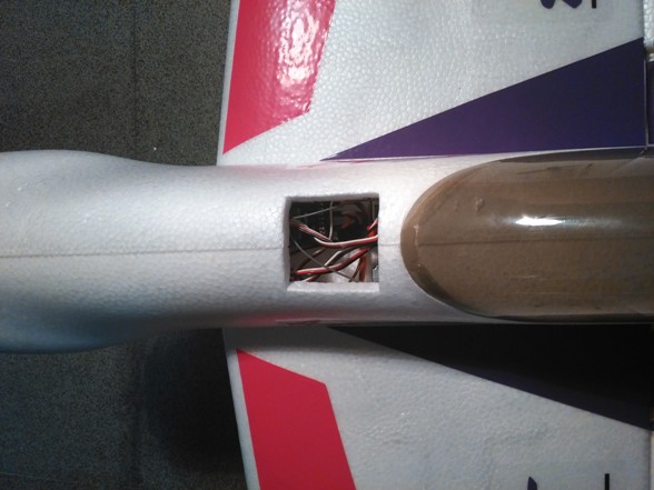

Le he hecho una ventanita a modo de registro para poner el receptor encima de las alas
Y ganar hueco para poner la batería y jugar con el centro de gravedad.
