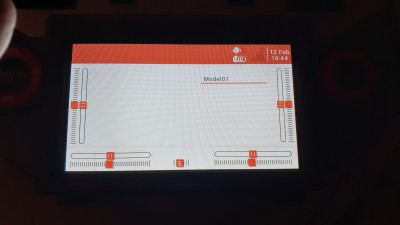

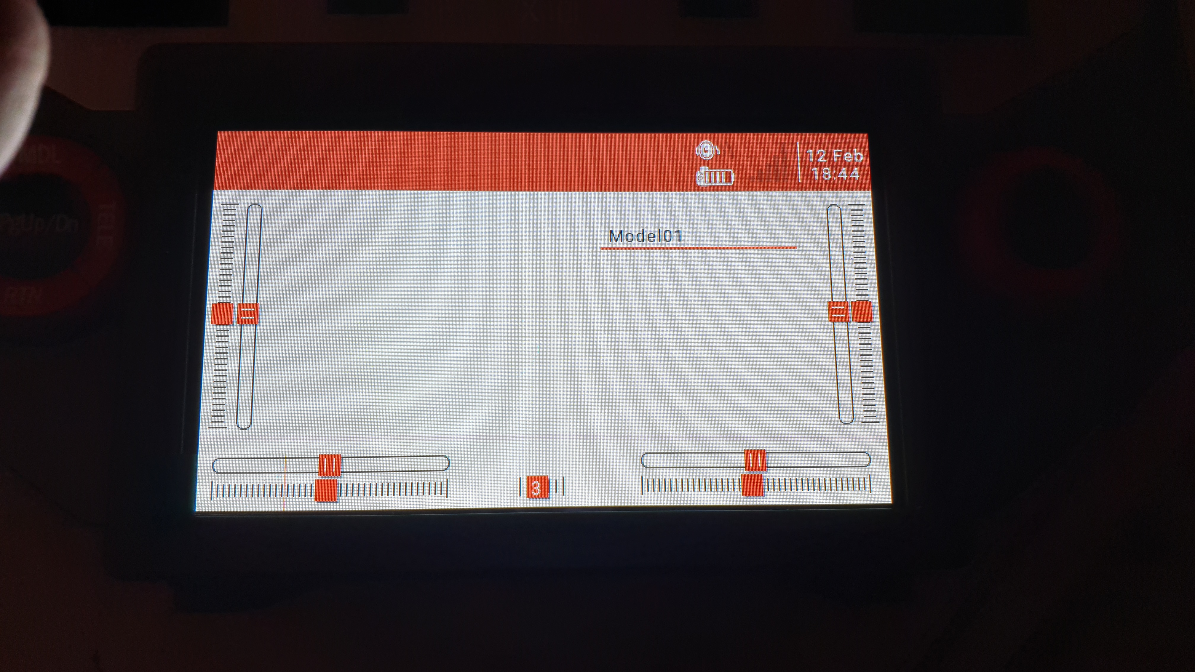

Acabo de actualizar la Horus x10 a Opentx y me ha dado problemas. Me arranca pero mal, me sale esta pantalla:
Alguien me pueda ayudar?.
Gracias

#1405793
No me funciona ningún menu

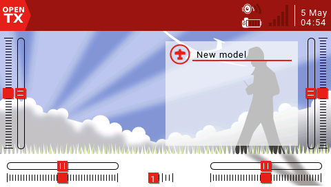

Bueno, lo primero no te preocupes, la horus no se puede brickear, tiene el bootloader en la rom
Esa imagen que muestras es correcta, mira la que yo adjunto. ¿Seguro que no te funcionan los menús? Las únicas teclas que funcionan desde esa pantalla de inicio son PULSACION LARGA de: SYS, MDL, o TELEM
Si mueves los trims, ¿se mueven en la pantalla? ¿Funciona el reloj o no cambian los minutos? ¿Te da algún otro problema?
Flashea la version 2.3.7 (de opentx y desde el companion 2.3.7), no otras anteriores. Revisa que hayas descargado el firmware correcto (x10/x10s pero NO el x10/x10s Express) y que el canal de distribución sea el de release (companion->ajustes-ajustes de aplicación)
¿La estás flasheando desde el pc o desde el bootloader? Si te funciona el bootloader (apaga la emisora y pulsa los trims horizontales hacia dentro, y entonces pulsa boton de encendido sin soltar los trims),.Intenta flashear desde ahi para descartar mala conexion con el pc (antes copia el firmware a la sd -> carpeta firmware)
Revisa TODOS estos pasos, es muy raro que la horus no se flashee bien

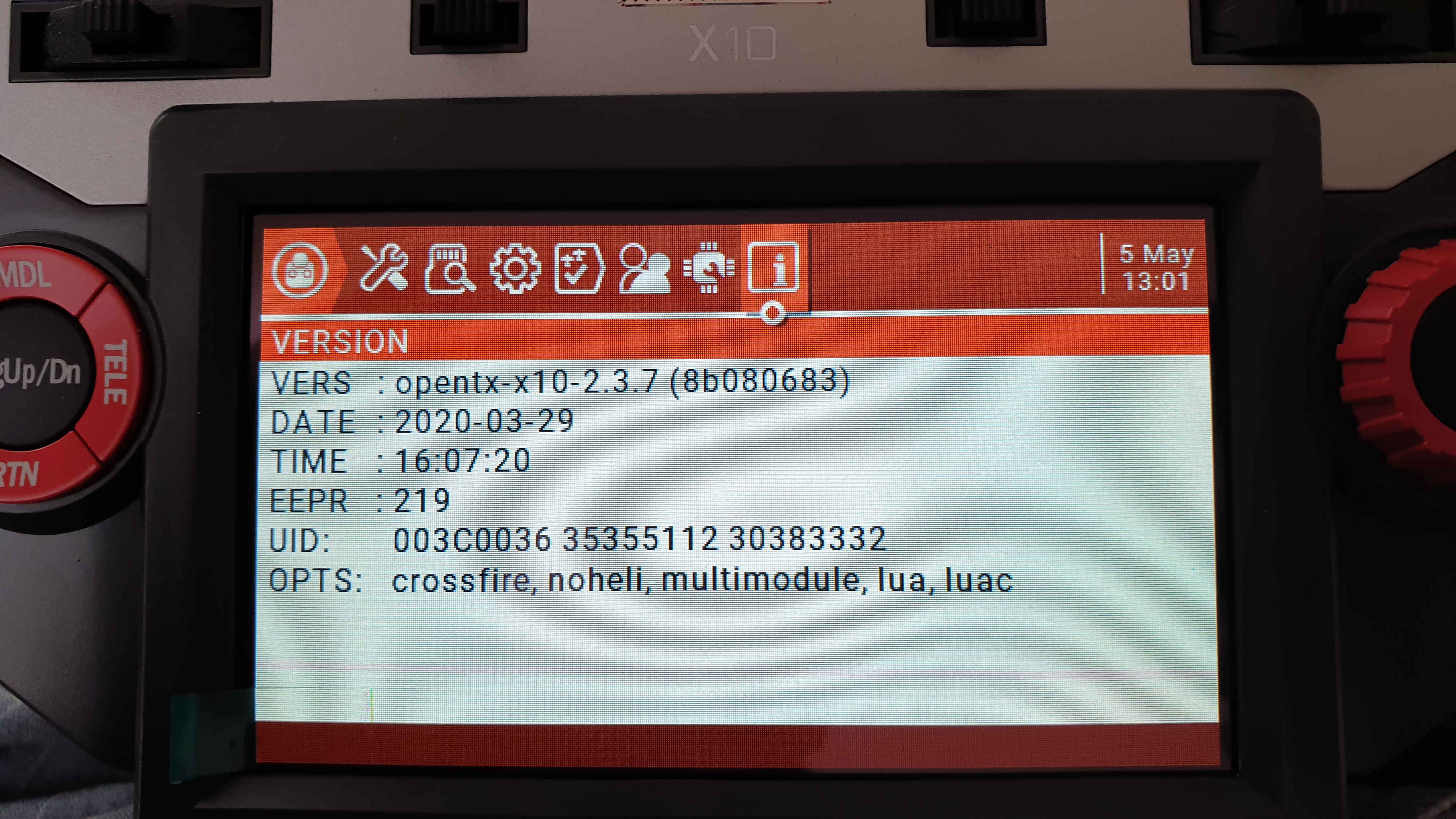

Creo que lo he conseguido.
Pero por defecto me pone mal el orden de los canales

Por DanielG
#1405827
Rayant escribió:
Mar, 05 May 2020 13:02
Bien!
El orden de los canales lo cambias en la configuración de la radio, desde la misma horus, con pulsación larga de SYS. Pon lo mismo que en la taranis
