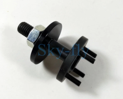

Alguien esta usando este adaptador para evitar taladrar el cubo de la helice? Es para un DLE30 o 35RA. Veo que el adaptador no tiene rugosidad o moleteado donde asienta la helice. Tienen problemas de deslizamiento de la helice al usar este adaptador?

hola.
yo estoy usando uno similar y no tiene problemas. Lo he usado con helices de diametro 19 y 18 y bien. Lo unico es apretar bien la tuerca que sujeta la helice. Yo por seguridad le pongo tuerca y contratuerca al eje pues caben las dos tuercas y hasta ahora no he tenido problemas, arranco con la mano y con el arrancador y la helice no se mueve.
