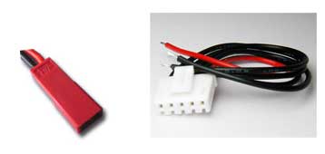

El cargador tiene la clavija de la izquierda que es estandard (eso creo) y la bateria tiene la clavija de la derecha que depende de la marca.
La clavija del cargador solo tiene dos cables Rojo y Negro y la clavija de la bateria tiene 1 Rojo y 3 Negros.
En teoria tendria que unir el negro a los 3 negros de la bateria y el rojo con el rojo de la bateria. Pero al unir los negros de la bateria entre si pega un chispazo, y eso ya me echa para atras.
si alguien tiene un adaptador de esos y pudiera comprobarme la correspondencia, se lo agradeceria.

No se te ocurra unir los 3 negros... con eso lo que estas haciendo es cortocircuitar 2 de los 3 elementos de la lipo.
Haz lo que te he dicho, coge el rojo y el negro de los extremos, con eso cargaras la lipo entera.
Salu2.

Aja, muchas gracias. Tras trastear con el tester imagine que los de los estremos que eran los que daban los 12 v eran los que tenia que unir al cargador. Los otros son para cargar las celdas por separado supongo yo.
Muchas gracias por la ayuda.
