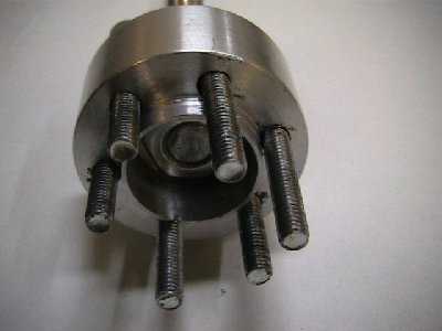

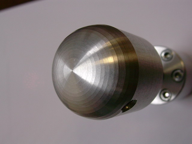

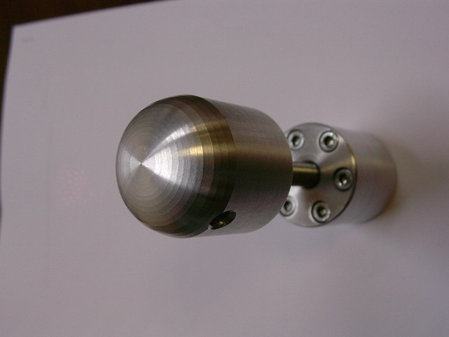

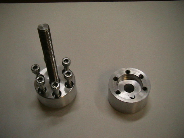

Ayer acabé un adaptador para un motor de motosierra hecho con mi tornito....
Me gusta tanto como quedó que quería poner un par de fotos en el foro. A lo mejor doy ideas a alguien.

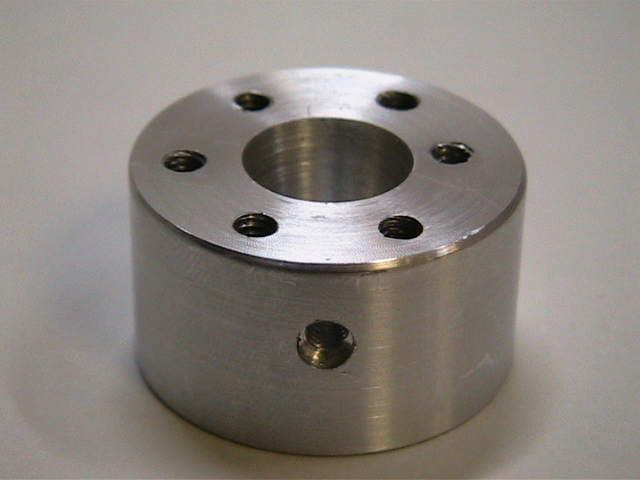

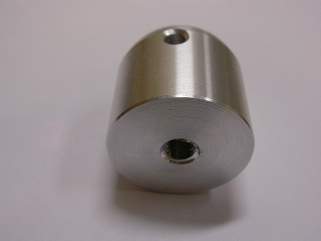

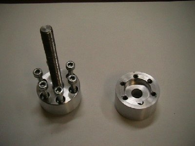

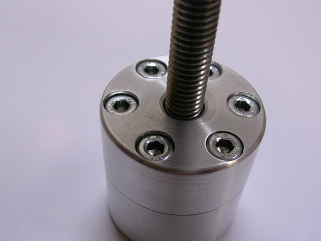

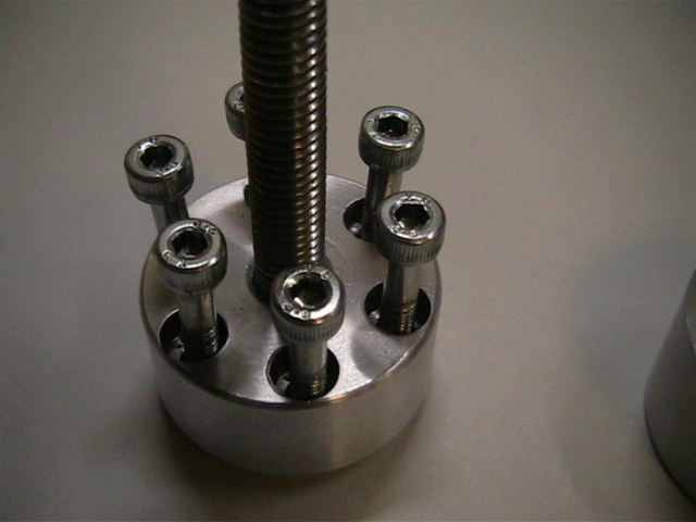

La base está hecha de dos piezas diferentes. La baja ajusta perfectamente al cono del motor y la alta soporta el eje de la hélice.

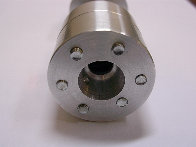

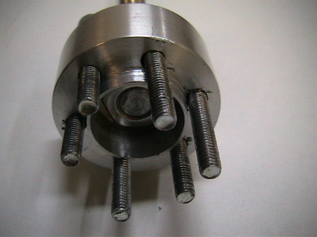

Todo está enganchado con seis tornillos M4, que además "pinchan" la hélice con unos pines de acero para que no se desenrosque si hay una contrapistonada. La pieza es hueca, así que pesa muy poco.

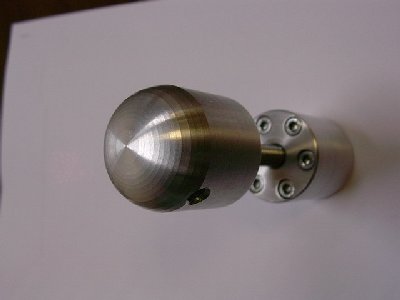

El cono frontal es de aluminio macizo (algo demasiado pesado), y en lugar de pulirlo "a esfera" le dejé las marcas de la herramienta "estilo prisma", con un acabado bastante bonito.
Si os interesa algún dato o algun detalle constructivo, basta con preguntar.
