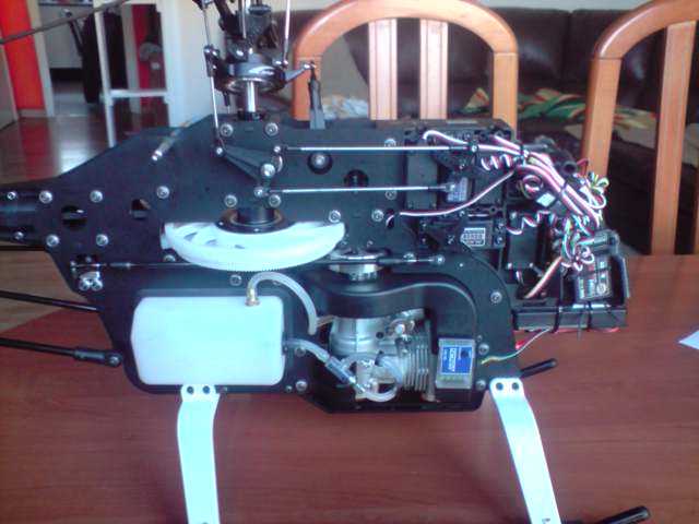

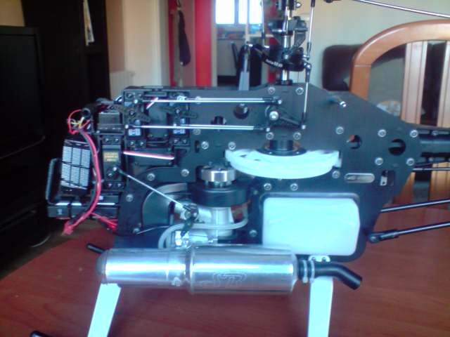

hola amigos,
bueno pues esta tarde espero poder ir al club y terminar de ajustar el carburador y ya estara listo del todo
al final y gracias a mi amigo gepetto, y digo esto porque el tio es unico
tenia toda la electronica del glow y su heli al ser de gasolina, me la ha dejado a precio de risa
al final el heli esta asi;
ciclico 3X align ds610
gyro align GP780 + align ds650
gas futaba s3001
el muffler al final me compre el (curtis youngblood MP5 SB 50) una pasada
el motor es el os 50 max S.X.
y para alimentar le electronica he optado por lo siguiente:
le he puesto un perfect regulators a 6V y 10A con picos de 16A
tambien lleba una entrada entre 4,8 y 5,1 y salida para conectar el gyro o servo de cola
y tambien llebo el 2 en 1 de align, "pero solo para arrancar el motor" una vez arrancado lo desconecto
un saludo
fer.

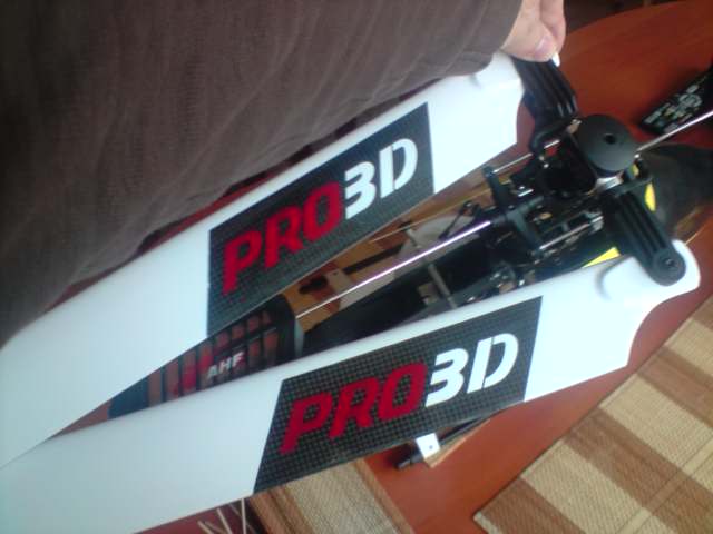

lateral
lateral
palas

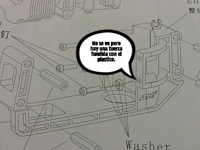

Hola, sigo este hilo desde hace algún tiempo, y al final he decidido comprobar personalmente, todas las bondades que habéis descrito del Bicho.
Quería preguntaros aunque no hacéis mención al tema, que resultado da, la pieza de montaje del motor, con los tornillos de fijación del propio motor, directamente al soporte de plástico.
En el plano del Aeolus , interpreto que se roscan los tornillos, directamente sobre el plástico, sin ningún tipo de contra tuerca, y a mi entender puede ser un punto critico.
La pieza de soporte de motor, también la hay, totalmente de aluminio, como upgrade, pero puede costar como casi medio heli.
Bueno vosotros que ya habéis experimentado, sabréis hasta que punto vale la pena, ya comentareis.

Por Ernesto
#1031105
breaker escribió:Hola fernando y compañia.
Mejor que sea como dices, y que no se afloje, pero que clase de fija tornillos le pones a metal con plastico, a mi siempre me queda la duda, y soy de los que a todo le pone fija.
Es la primera vez que veo un motor de explosión, fijado a su bancada de plastico, con tornillos roscados directamente al pastico, y sin tuerca, pero bueno siempre hay una primera vez.
De todas formas ¿ que fija utilizais ? si es que utilizais alguno.
Saluditos.
Tranquilo que este heli esta muy bien diseñado, te paso una foto para que veas lo que no ves en las instrucciones, si los tornillos fuesen directamente al plastico no seria seguro y no serian este tipo de tornillos, si te fijas los del plano son de metrica y este tipo de tornilos siempre roscan en metal.

Por fernando monserrat
#1031109
EXACTO!!!!!!!!
ahora he estado montando el motor y los tornillos que lo fijan ha la bancada son de METRICA
hay una pieza de metal incrustada en la bancada donde enroscan los tornillos
asi que le puedes poner todo el FIJA que quieras jejejejje
un saludo
fernando

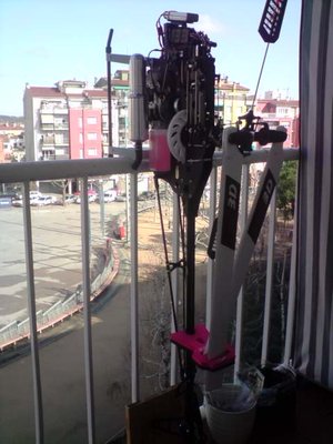

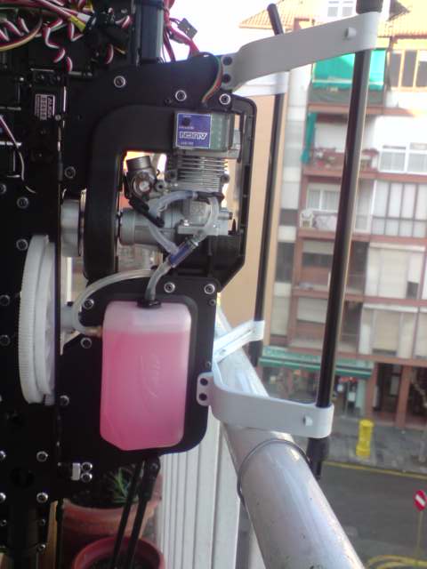

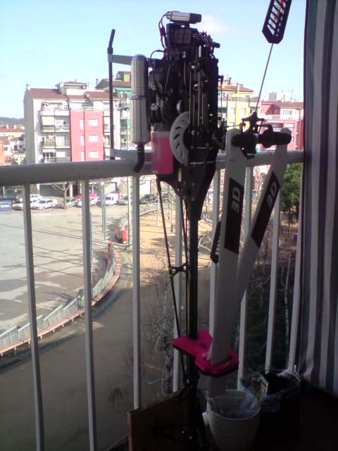

hola amigos
pues anoche termine de montar el motor en el heli, y hoy le estoy haciendo el rodaje
en principio le voy ha hacer un deposito a relenti y tambien he puesto el heli en posicion vertical
que creo que asi trabajaran mejor los rodamientos, y asi se engrasa todo mejor
pongo un par de fotos
un saludo
fernando
rodaje en posicion vertical
#1031171
pues ya se comio el deposito, jejejejeje con unos cuantos de acelerones pequeñitos y de vez en cuando,
el motor no ha pasado de 56º de temperatura
mañana espero poder ir al campo he ir haciendole estacionarios cortos
un saludo
fernando
Por breaker
#1031188
No nos cuentes como has puesto el balcon, y la cabeza de los vecinos, :lol: :lol: :D
Un saludete.
