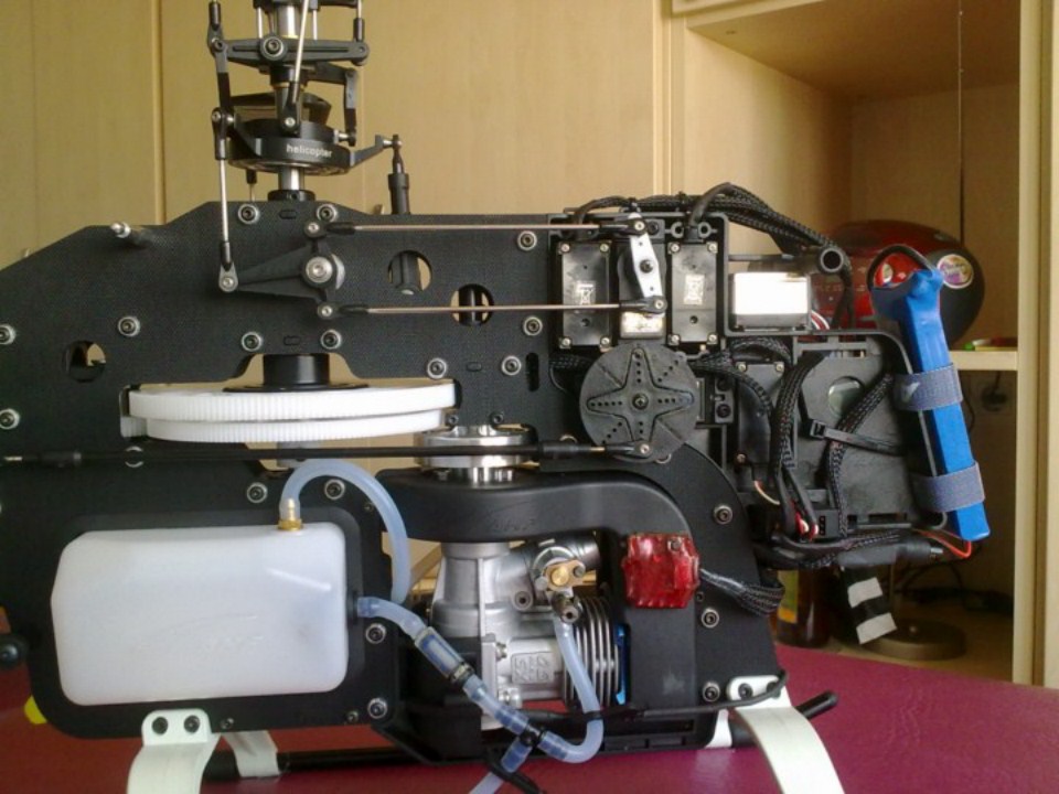

#986863
hola compañeros. me uno a este hilo por que recien e terminado de motar mi aeolus con la configuracion que expondre mas abajo.
mi primera inpresion fue de mala calidad.por que lo relacione en precio a otros modelos (t-rex 600, hirobo, raptor 50 se, etc)
pero me decidi a comprarmelo y bueno que decir me e tenido que callar la boca :oops: .
todo muy vien presentado en bolsitas con su numeracion representada en manual y bolsas.
una tornilleria de gran calidad, y un chasis aparentemente muy resistente y fiable.
las rotulas muy resistentes y se deslizam muy suabe al igual que los reembios.
lo unico por poner alguna falta es que la caja de cola se me queda un poca avierta (no se si sera peligroso)
yo personal mente estoy sastifecho de la compra de este gran heli al cual con el tiempo pondre rotor principal del t-rex 600 ya que es compatible.
mi configuracion es la siguiente.
servos en ciclico: HXT 10kg Servo digital piñoneria metalica 22g/ 0,16sg
servo gas: futaba 3010
servo cola: ACE RC DS1015 Super Torque Digital Servo 8kg
giro: futaba 401
alimentado todo por un Turnigy MEGABEC 8
Input: 7.2v (2 cell Lipoly)
Output: 6v or 5v selectable.
Max Load: 8A
Weight: 46g
lipo 2s 2300ma
parte mecanica:
motor o.s 50 hiper
escape hator
Uploaded with ImageShack.us

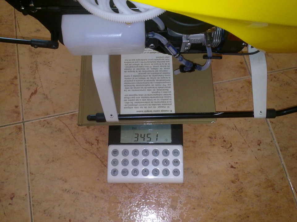

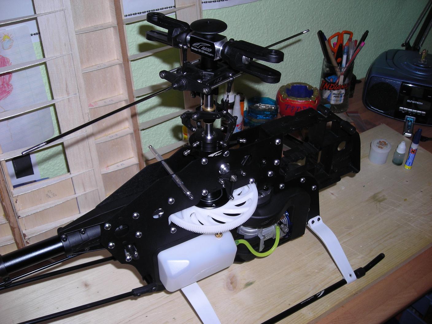

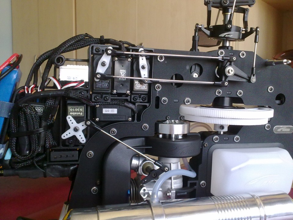

Lo que si que he observado es que a muchos de vosotros o corre prisa montarlo y no dedicais tiempo en que quede limpio.
Como muestra el mio, je, je ,je.
