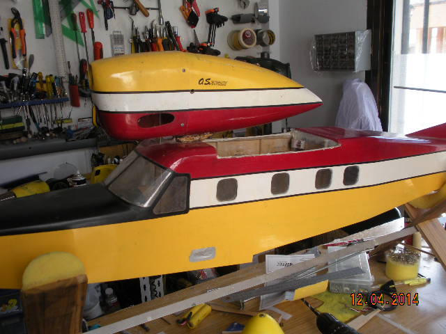

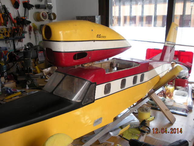

#1290406

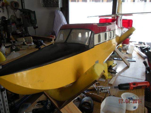

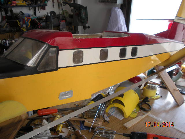

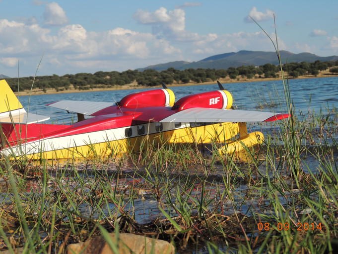

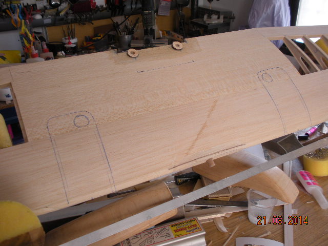

Tengo desde hace unos añitos el fuselaje de un hidro que fue una conversión de los restos de un bimotor Dornier 28, de ahí lo de Agua-dor. Llevaba un ala algo pesada y la góndola del motor fija al fuselaje. El motor que llevaba era un OS52 4T. El avión navega muy bien y tiene posibilidades, así que la versión 2 consistirá en convertirlo en bimotor eléctrico con ala nueva. Primer paso es retirar la góndola.
Por Teseis

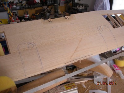

#1290657

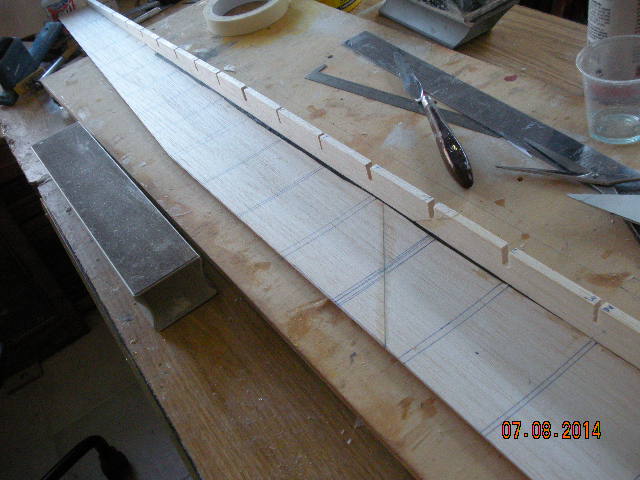

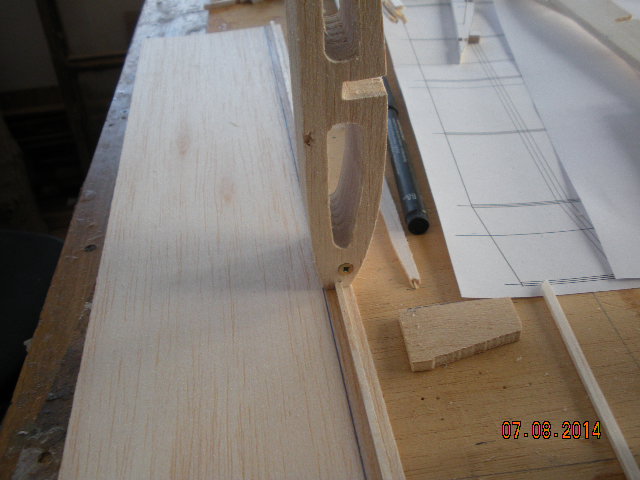

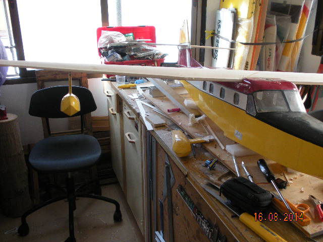

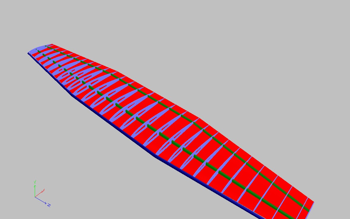

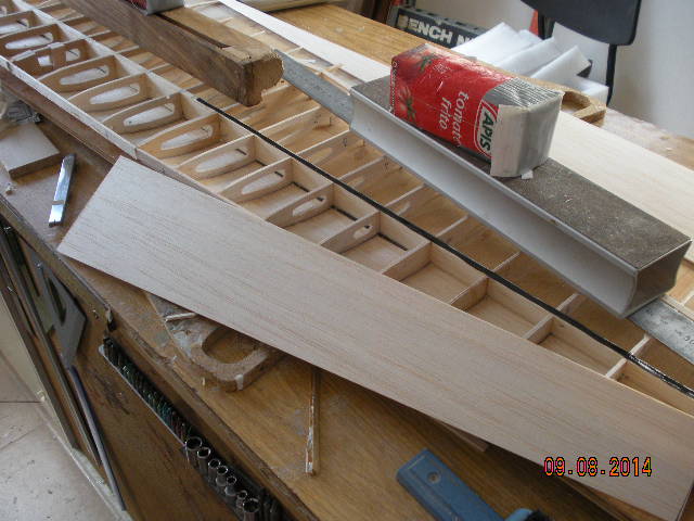

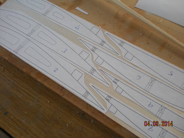

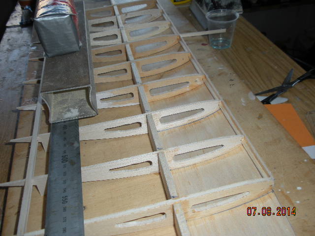

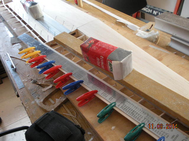

El ala es rectangular y plana en centro, y tramos trapezoidales en el los extremos, he jugado con la flecha de estos para situar el centro de gravedad lo mas cerca posible del radiente. Los perfiles son NACA 4412 en el centro y Eppler 193 en el marginal.
El ala es recta en el extrados, por ello los calzos de las costillas están en la parte de arriba. Las fotos aclaran todo esto.

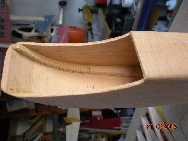

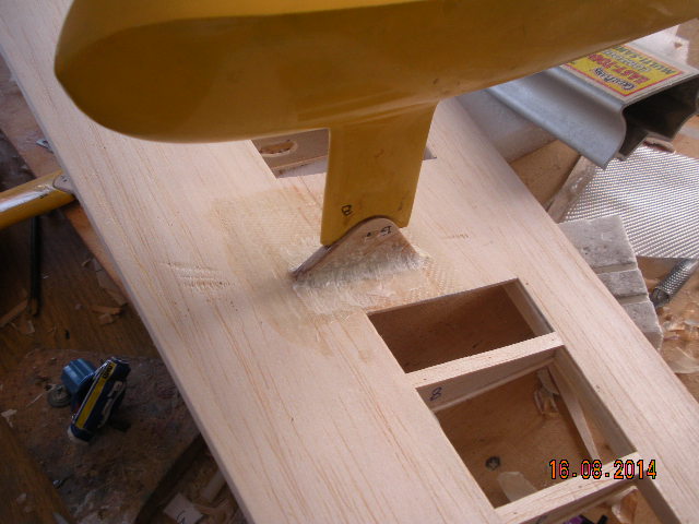

#1290775

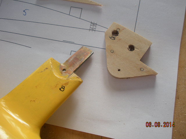

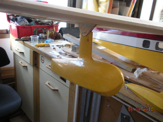

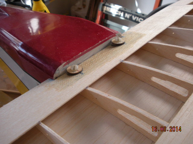

Para la instalación de los flotadores, primero la costilla correspondiente es de contrachapado multicapa de 2.5 mm, a esta y tocando el larguero central he puesto un soporte de tres capas de contrachapado de 2.5mm con el encaje de los flotadores y fibra en el enchapado. El motivo de tanto refuerzo es que cuando toca agua primero con los flotadores, por falta de nivelado, el impacto es mas fuerte de lo que parece.

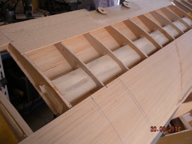

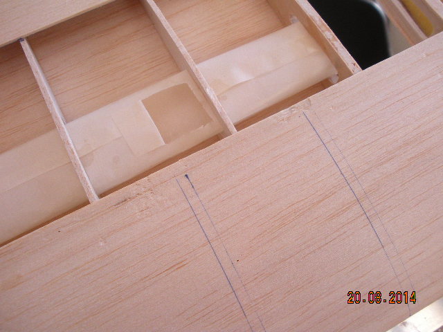

#1290873

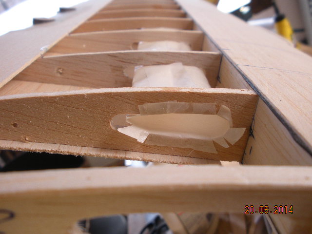

Para la conducción de los cables en la zona central de ala he utilizado el papel encerado del Oracover y al pasarlo por el hueco de aligerado de las costillas se adapta muy bien. Los cables deslizan con facilidad y es una solución ligera.

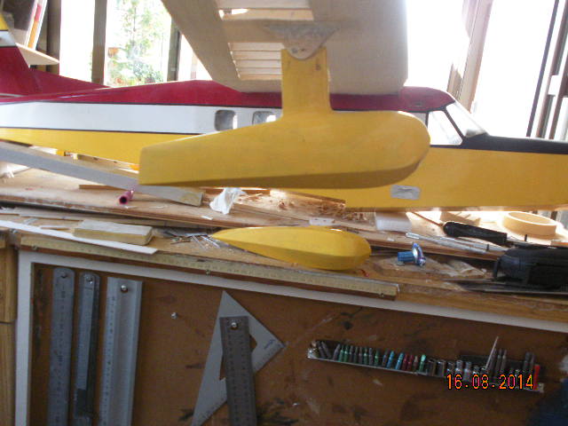

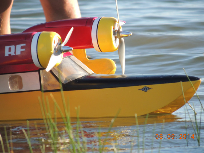

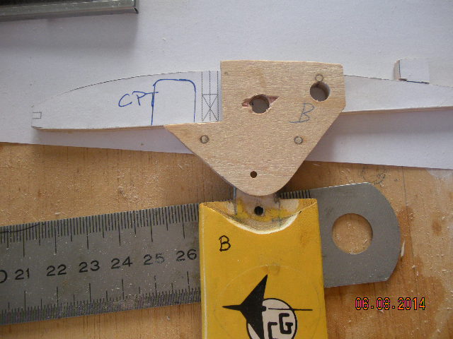

#1290962

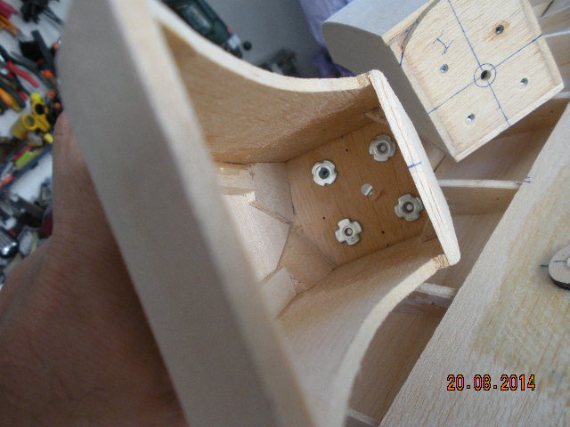

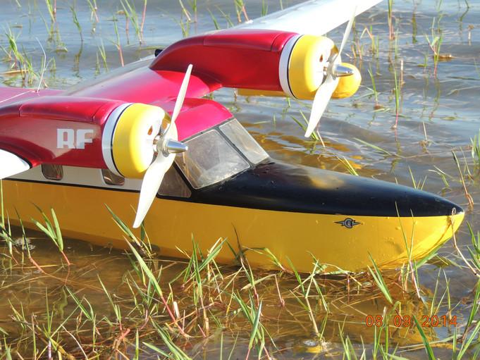

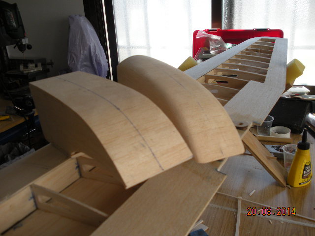

Para las góndolas de los motores he utilizado balsa de cuatro milímetros y contrachapado para la cuaderna de los motores. Le he dado bastante vuelo hacia delante del ala por varios motivos, principalmente para adelantar su peso con el fin de conseguir que el centro de gravedad esté en su sitio, por otro lado como están muy próximas al fuselaje, adelantándolas las hélices quedan por delante del parabrisas y me permite poner hélices de mayor diámetro si fuera necesario y por último tratar de evitar en lo posible que las salpicaduras del morro no entren en el circulo de la hélice.

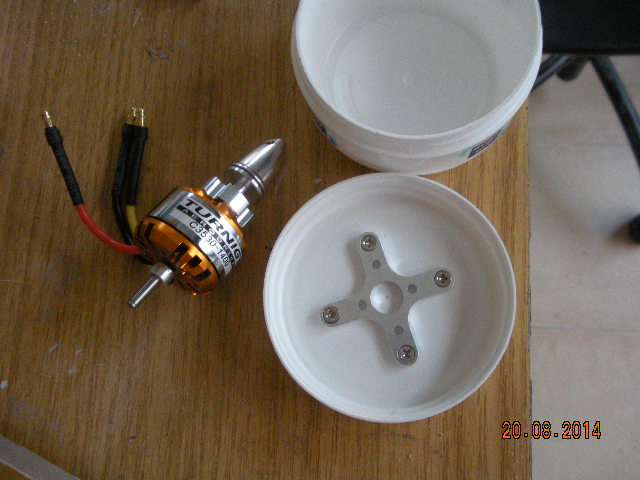

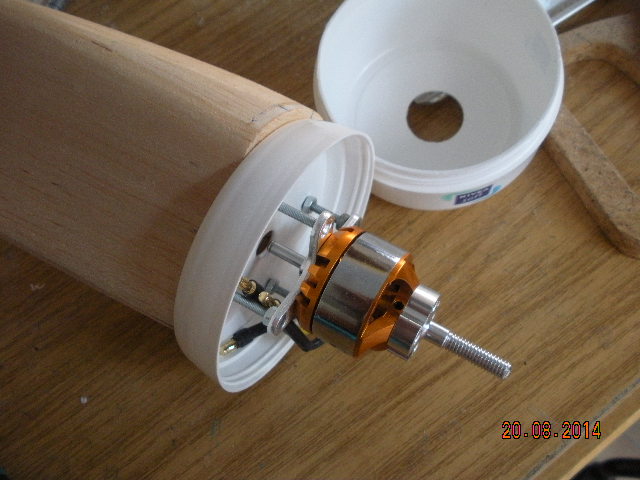

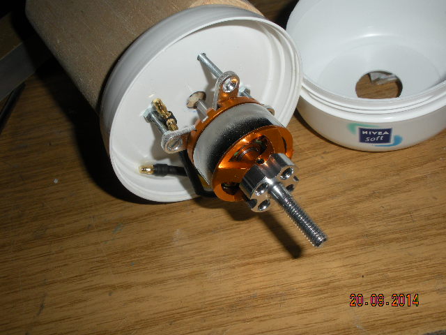

#1291075

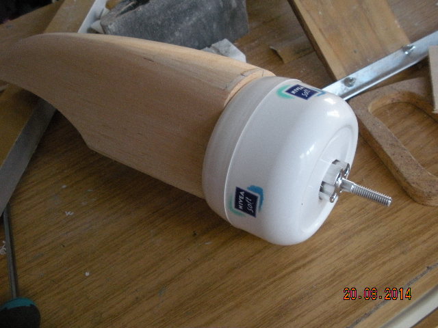

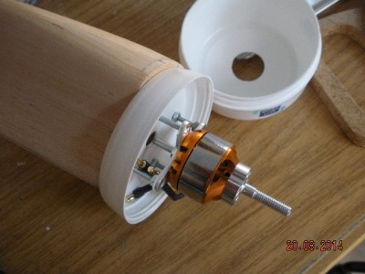

Para las carenas de los motores he descubierto que los botes de crema Nivea son como carenados de motores radiales, además hay dos tamaños diferentes, yo he utilizado los pequeños. Son rápidos de colocar, se abren fácilmente y muy ligeros.

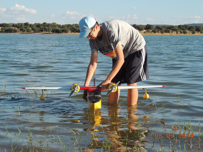

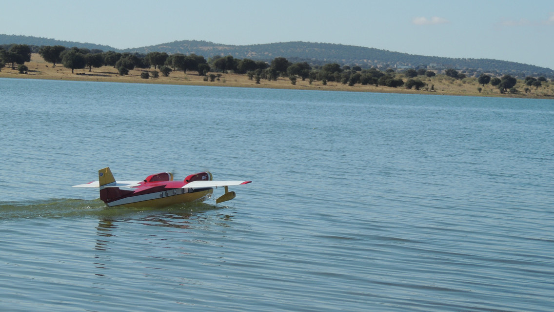

Gracias a todos. Me quedan las fotos de vuelo. Intentaré lo de los vídeos, no lo he hecho nunca. El vuelo inicial fue un poco de infarto porque salió pesado de morro y necesitó una carrera algo larga, en los siguientes vuelos fue mejor. En el aire no tiene ningún vicio y traza muy bien. La presencia en vuelo es magnífica y las pasadas estupendas.
Datos:
Envergadura: 150 cm
Longitud: 130 cm
Peso: 2850 gr
Motores: Turnigy 3530-1400
Baterías: 1300 mAh 3S
Hélices: 8x4
Por Teseis
#1291544

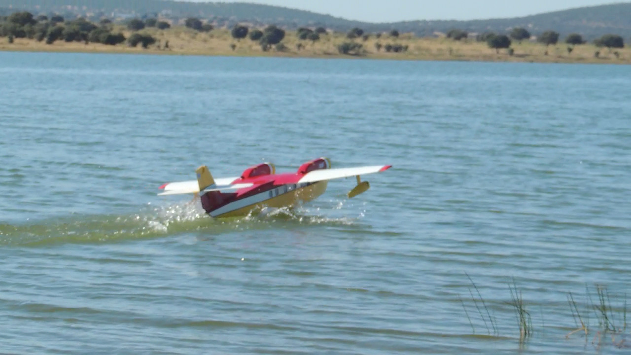

Creo que he logrado poner el vídeo, están fundidos tres vuelos con tres pilotos diferentes, los tres con nervios, pero creo que sirve para dar una idea. Al despegar y cruzar las olas en un momento determinado salpica agua a los motores pero no se frena, sigue adelante.http://youtu.be/gbYN1idRO7s

Muy,muy bonito. Solo un par de detalles a comentar,(y solo por fomentar el debate) seguramente sera el viento, pero parece necesitar mas apoyo de la dirección en los giros ya que el diedro es mas difícil de cambiar. Por otro lado, un poquitin mas de superficie en la deriva ( quizá una aleta que de paso sirva para apoyar el timón de navegación ) creo que mejoraría la estabilidad lateral.
Por Teseis
#1292179
De momento con estos vuelos no hay suficientes datos para sacar conclusiones, sobre todo porque falta ajustar el centro de gravedad. Lleva un ajuste de trim en profundidad, arriba, muy fuerte y parece que se mezclan varias causas: peso de morro, falta de incidencia del ala y también la incidencia de los motores. El CdeG adelantado es evidente, ese aterrizaje tan tangente es un claro síntoma de peso en morro, pero creo que también influye en los giros metiendo el morro y haciendo algo menos efectiva la deriva, de todas formas no descarto el aumento de superficie si después de estos cambios no veo mejoras. Cuando cortas gas tiende a picar bastante, este es un síntoma de falta de incidencia del ala. Yo creo que tiene bastantes posibilidades de mejora, aunque ahora vuela muy bien.
El timón de agua está pensado para poder cambiarlo por una rueda de cola y en los costados hay unas aberturas para poner las patas del tren de una Cessna Cardinal de Aviomodelli. No quiero usar esta modificación por temor a raspar la panza. Mi idea es aprovechar el ala haciendo un fuselaje terrestre.
Otra prueba que quiero hacer es retirar el timón acuático y programar los motores para girar en el agua como hacen los hidros reales. De esta forma se evita la resistencia que produce tanto en el agua como en vuelo. Si alguien ha utilizado este método sería bueno que nos trasmita su experiencia. Yo tengo varias dudas porque se puede convertir la palanca de dirección como un interruptor de tal manera que al tocarla a la izquierda corte el motor izquierdo y viceversa o hacer que sea proporcional.

Gracias Kaos por tu colaboración. Quedé en comentar las modificaciones últimas: he retirado un poco de plomo del morro y aumentado la incidencia del ala algo menos de un grado, el cambio es total, ya no lleva el trimado arriba y el vuelo lento es seguro, no hace ningún extraño, el comportamiento es noble, siempre ha volado con viento sin inmutarse. Os dejo un par de videos hechos en el encuentro de hidros en La Haba (Badajoz) junto a Don Benito, un evento mas que recomendable por las características del embalse y la comida tan estupenda.
