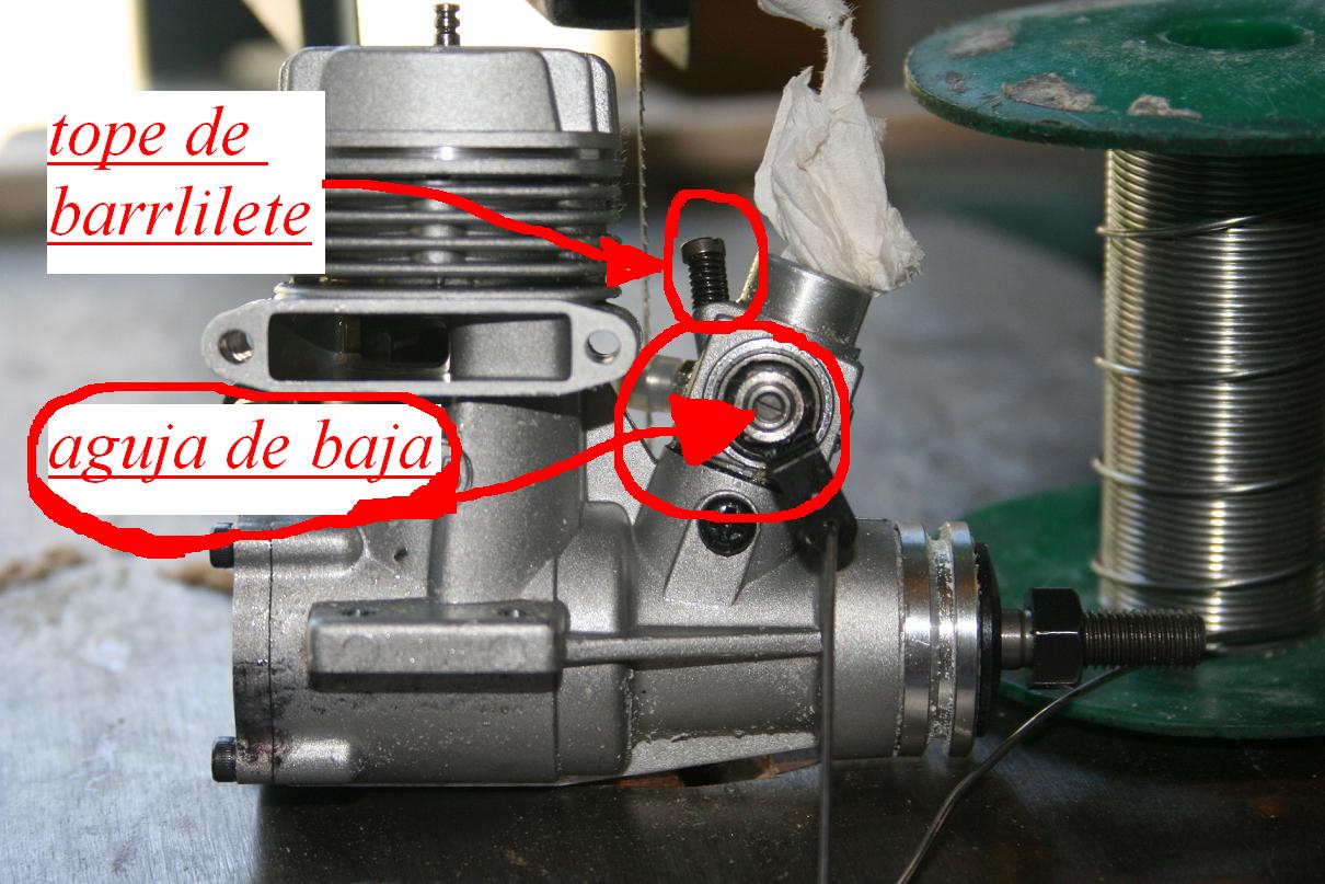

Por gabriel izquierdo
#483352
tu foto no la veo caso de que la hayas puesto, pero si necesitas regular la baja y tu motor no la tiene tienes un problema.
como todos los motores que he tenido la llevan he supuesto que el tuyo la llevará también.
en cualquier caso te enseño dónde la llevan los que la llevan:
un saludo, gabriel. 8)

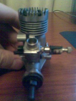

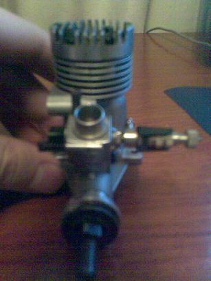

Por Monki69
#484732
voy a intentar meter la foto de mi carburador, no lleva aguja de baja, sino un orificio para regular, con un tornillo.
cambiarle la extension a jpg

Por jesús n.mosquera
#484809
hola monki, he visto la foto, el motor esta visto de frente y no se aprecia bien el carburador pero creo que es un OS antiguo, aparentemente sobre tu dedo gordo veo un tornillo con un resorte ?ES ASI¿ pues ese seria el
tornillo de mezcla (baja) si lo cierras girar derecha sentido del reloj enriqueces la mezcla en exceso al acelerar petardea y echa mucho humo,
si abres a izda. reves del reloj, empobreces acelera mas franco ysi te pasas el motor se para. envia foto del costado del motor (derecho)suerte
