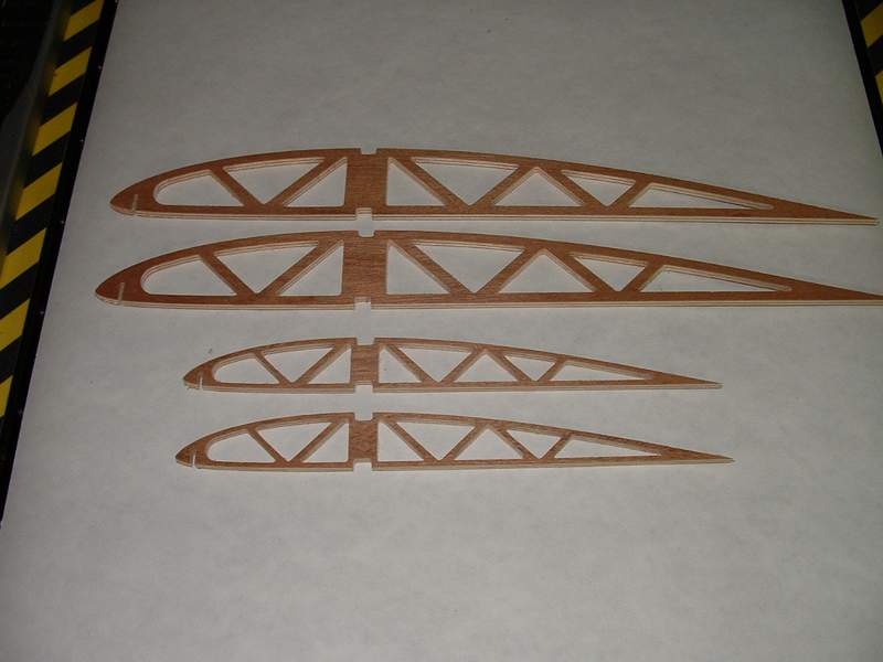

Buenas tardes.
tengo una pregunta, para variar:D:
Como haceis los agujeros interiores de las cuadernas o costillas para que os salgan tan perfectos??
Me refiero a esto:
download.php?id=44293
Se ven por el foro muchas fotos de piezas, y soy consciente que mucha gente compra los kits y ya vienen cortadas, pero a los que montais aviones desde el plano, hay alguna tecnica especial para vaciar las costillas??
Yo hago un par de agujeros con la taladradora, y luego le doy caña con la caladora, pero a veces se me ha llegado a romper alguna pieza fina, y otras, me paso una eternidad limando el borde del agujero para dejarlo perfecto.
Gracias. Un saludo

Yo me preguntaba lo mismo que tu; pero un día nos animamos a hacer este invento y con un poco de dibujo en CAD y paciencia todo sale cortado a la perfección, supongo que aun quedan manos que son capaces de hacer esas perforaciones tan vistosas y precisas.

Este modelo es el segundo que hicimos, no es el que en la actualidad está cortando, mira el último modelo que se puede utilizar como fresadora y máquina de corte por hilo nos ha salido con todo, incluido el software de corte de cenece por unos 1000 € más dos meses de trabajo y eso que era la tercera máquina que diseñabamos. Te preguntarás si es rentable todo esto; pues no, está claro, pero cuando no tienes nada mejor que hacer en invierno te lias con algún invento de estos.
