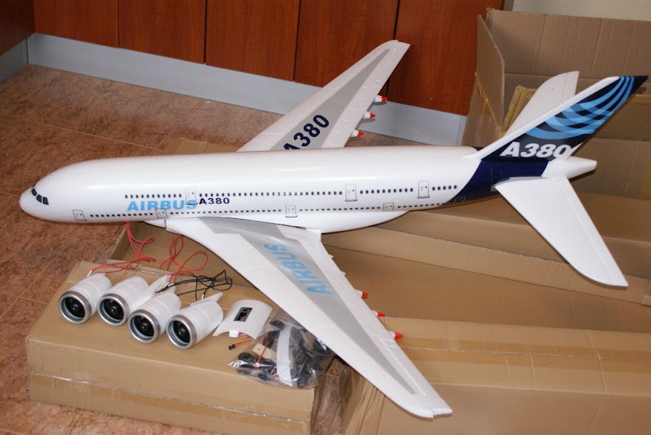

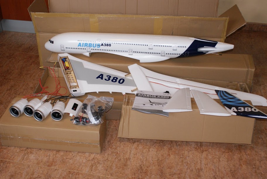

Me he comprado en http://hobbycity.com/hobbycity/store/uh ... Plug-n-Fly mi segundo EDF, éste con cuatro motores
Especificaciones:
Longitud: 1410mm
Wing span: 1520mm
Peso: 1800g
Motor: 2826 Brushless outrunner (3200KV)
EDF : 4 x 56mm
ESC: 4 x 25A
Servo: 9g * 5pcs
El kit viene completo a falta de batería y receptor ( 3000mAh 3S1P 20C Lipoly ). Esta semana lo montaré y si puedo el fin de semana lo vuelo. A continuación os pongo enlaces en foros con información de este cacharro:

Y un par de fotos antes de empezar a montarlo

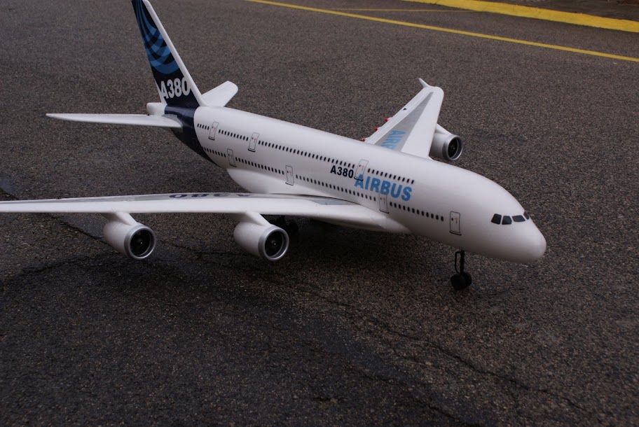

El Airbus está montado y ya lo he carreteado, si deja de llover lo echaré a volar. Yo lo he pegado con ciano de viscosidad media, el activador se hace imprescindible y me he cargado parte de alguna pegatina por tener los dedos con algo de ciano. Las pegatinas son muy delicadas ...
A los variadores les he desconectado el BEC quitando el cable rojo en la entrada al receptor, he puesto un UBEC externo y todo conectado a la misma batería de 5000 mAh 20C. Ésta no cabe en el alojamiento y lo he desmontado dejando solo el fondo y con velcro sujeto la batería. Con esta configuración el CG me queda a 232 mm del LE, tendré que retrasar la batería porque aquí http://hobbycity.com/hobbycity/forum/fo ... =5458&PN=3recomiendan a 250 mm.
El consumo de los 4 EDFs a mi me da a tope de potencia 60 Amperios, muy parecido al que le da en la referencia anterior. Un par de fotos del airbus montado y cruzo los dedos para el dia del estreno.

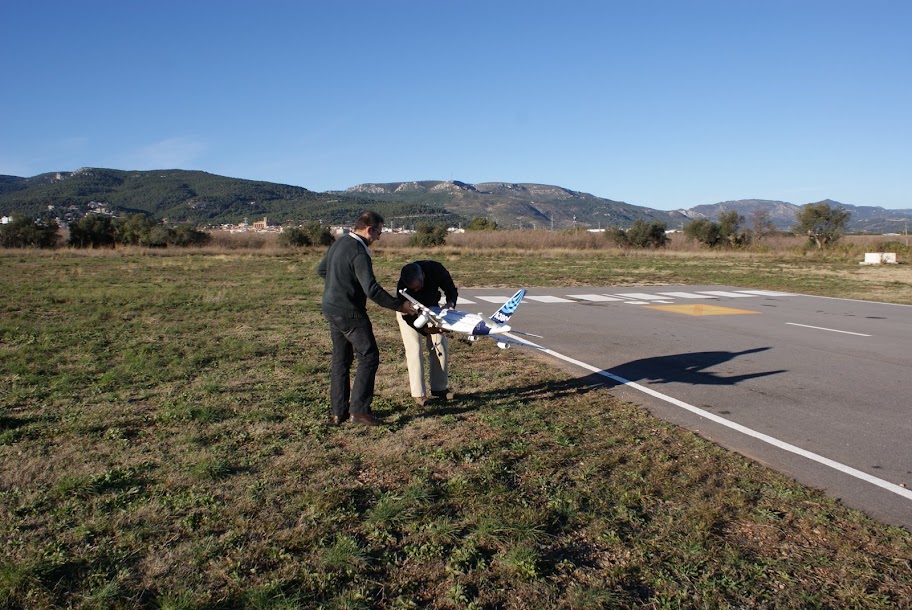

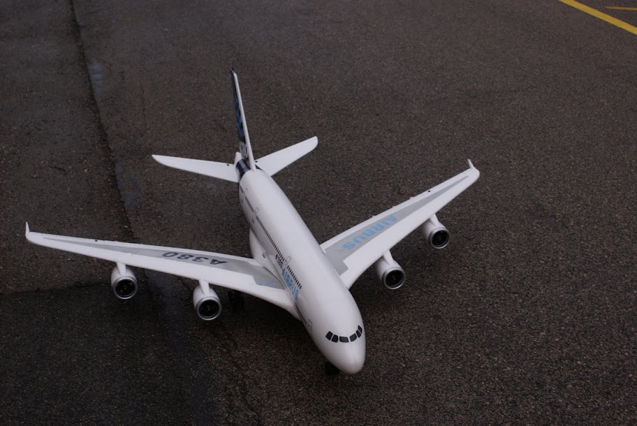

Bueno, la crónica del estreno, dos vuelos, uno de 20 segundos y otro de 3 minutos.
Primer vuelo: Despego y se nota poca potencia, al girar entra en pérdida y contra un árbol, por suerte no se ha hecho casi nada. El problema estaba en la batería a pesar de ser de 5000 mAh y 20 C, con 100 A teóricos solo me daba 40 A, un 30% menos del consumo óptimo de los motores con gas a tope que está sobre los 60 A
Segundo vuelo: Compruebo con otra batería que me da 54 A y se nota que despega con soltura, doy varias pasadas y no hace falta ni trimar, solo un poco de profundidad. El airbus vuela muy bien. Como había salido con la batería al 60% presiento que me queda poca y tengo que aterrizar de todas todas, con los nervios y muy pasado de pista, aterrizaje de pena con rebote y salida de pista. Tren delantero arrancado y un par de turbinas despegadas. En 10 minutos ya lo tenía reparado, pero como no me quedaban mas baterías para casa.
Ya editaré el video en el que se ve el airbus colgado del árbol, jeje. De momento unas fotos:

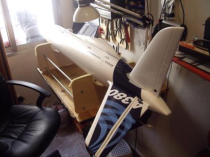

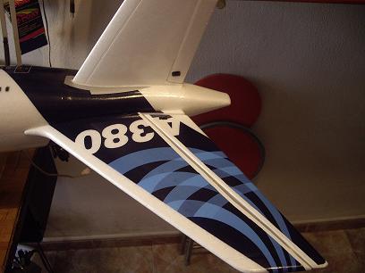

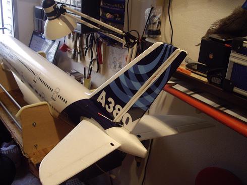

Bueno pues mis primeras impresiones al empezar el montaje del avion.
No me gusta nada la forma de sujetar las edf al ala, simpemente pegadas con pegamento, el boeing 777 que tengo de sf models, las turbinas estan sujetas a una bancada de contrachapado y atornilladas a un soporte tambien de contrachapado incrustado en el ala, por otra parte la poca superficie de la parte movil de la profundidad no me da confianza, por lo que supongo que por eso es necesario de conectar alerones y profundidad con mezclas, quizas prolongando mas la superficie de la profundidad con balsa, sea mas efectiva.
Tambien estoy pensando en poner timon de cola para los aterrizajes.
Con respecto a la electronica y motorizacion creo que va sobrado, he echo una prueba con una lipo de 3s 4000mha 30/40C y las turbinas soplan que no una barbaridad, habrá que comprobar que tal se portan en vuelo....
Quiero saber que pensais de las modificaciones que planteo.....

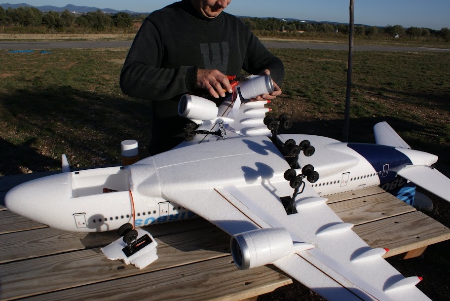

JOTA5555 escribió:Bueno pues mis primeras impresiones al empezar el montaje del avion.
Para el vuelo no le afecta nada pero si se tiene algún percance, como fue en mi caso, las turbinas saltan
Por otra parte la poca superficie de la parte movil de la profundidad no me da confianza, por lo que supongo que por eso es necesario de conectar alerones y profundidad con mezclas, quizas prolongando mas la superficie de la profundidad con balsa, sea mas efectiva.
Bueno, para el tipo de vuelo de un "airliner" yo creo que sube y baja con soltura, eso si no esperes hacer un looping, o al menos yo no lo he intentado
A continuación os pondré un video del segundo vuelo en el que se ve que he mejorado un poco la técnica del aterrizaje, yo creo que no hace falta poner timón, simplemente ser fino con la aproximación y la toma.
Si que va bien motorizado, no se ve muy bien en el segundo video, pero volando a tope de motor corre el bicho.

Bueno pues las primeras modificaciones antes del vuelo.
A ver que os parece......

Yo ya estoy con ello, como puedes ver en las fotos mas arriba ya le hice la deriva, estaba pensando en prolongar un poco la superficien de mando de la profundidad, creo que es poca superficie, pero antes lo volare sin ningun tipo de mezclas.
Yo tambien creo que no es imprescindible esa mezcla....
