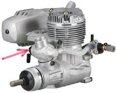

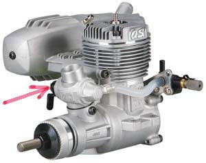

¿ como puedo tocar el ajuste de "baja" en el motor ? el tornillo este en el carburador justo apuntado al cilindro y por ahí no esta ni un clip.
Por Michi
#212140
El tornillo de baja esta justo donde tienes la varilla de mando del gas, un pequeño tornillo metido en el eje del barrilete del carburador, cuidado que es mas sensible que el de alta.... :wink:
Suerte
Por manuel piper
#212169
oka ! esta tan escondido que creía que el ajuste de baja es un tornillo que esta en la parte trasera del carburador y al que es bastante complicado acceder. gracias.
