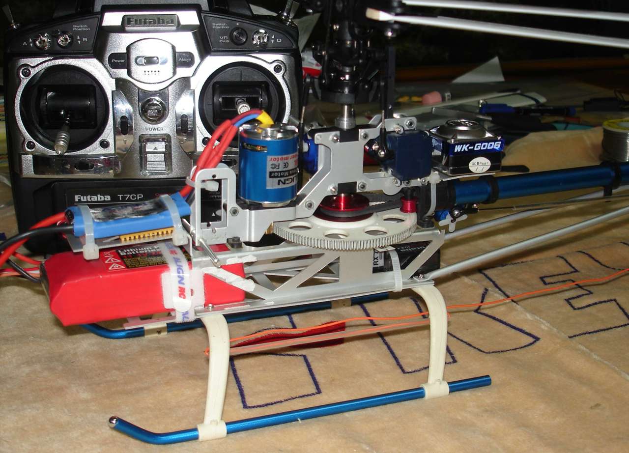

Como algunos ya sabeis he cambiado el receptor del W60 por un f146ip para poderlo volar con la FF7.
Tube que cambiar también el variador (un TowerPro30A) ya que se ponía ardiendo tanto el como el motor con solo tenerlo conectado. Le puse el Aling25A y ahora todo perfecto. También cambié el motor poniendo el brushless de Aling, el 3550KV.
Bueno, a lo que iba;
El heli ya está listo a falta de la cola. Por más que intento ajustar siempre gira de cola en sentido contrario a las agujas del reloj, hasta puedo levantarlo un poco con el stick de cola a tope a la izquierda para corregir esto, a veces hasta pide más stick.
He probado a dar más longitud a la varilla de transmisión para que de esta forma dar más paso (de manera mecánica) a la cola pero casi esta a tope de paso y casi que todavía pide más.
No se, lo mismo es la FF7 que no está bien configurada, pero creo que no, pues hice un reset al modelo donde ajusté los nuevos parámetros.

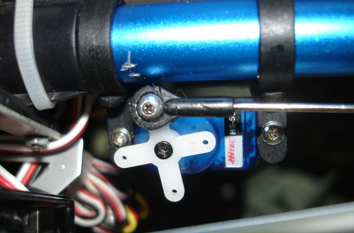

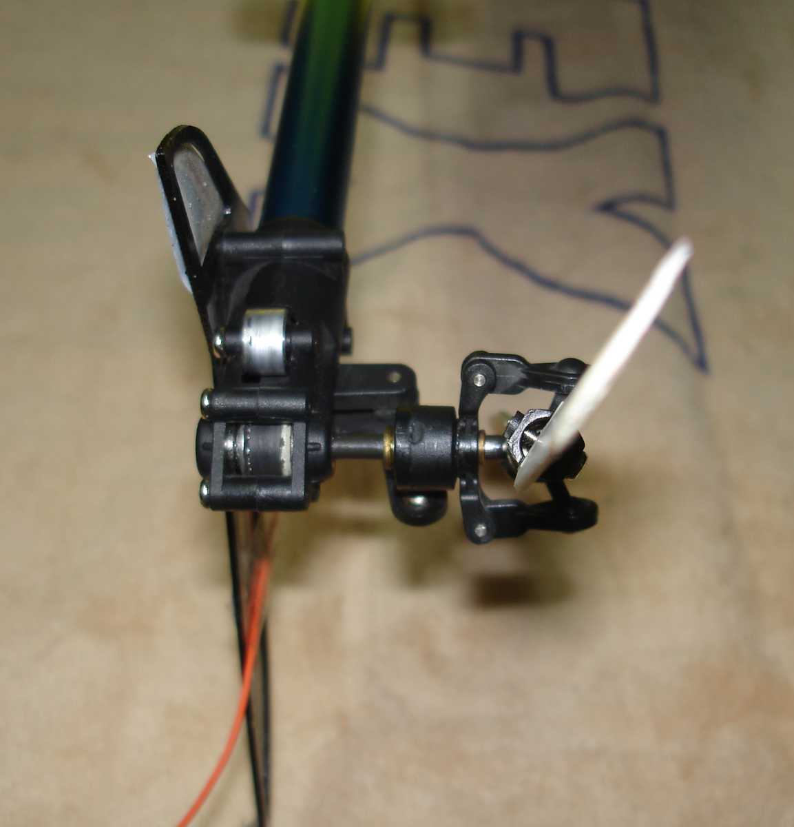

A ver si podeis indicarme, voy a pasar unas fotos para que podais ver como está el servo de cola y el rotor trasero, como podreis ver está casi a tope de paso y aún pide más.
Por cierto, el bloqueo de cola esta activado (AVCS on) en el gyro.

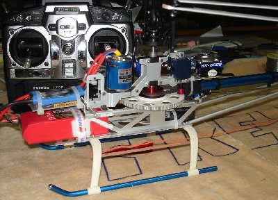

La última foto es para que veais la distribución de la electrónica en el heli. ¿Que os parece?
Bueno, a ver si me ayudais con esto de la cola que ya lo tengo listo a falta de ajustar esto para volarle otra vez...
SALUDOS!
Asi está dispuesta la electrónica en el W60, con el variador alante, cables al motor cortos y soldados directamente.

El heli gira de cola hacia la derecha, pidiendo correción con el stick de cola a la izquierda, pero ni por esas. Mecánicamente no puedo corregir más ya que está casi con todo el paso dado, de ahí que pusiera la foto. Mirad como están ya las palas con casi todo el paso dado.

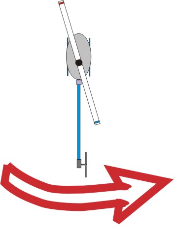

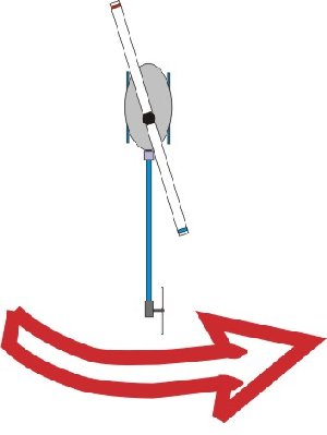

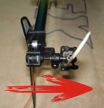

Bueno, pongo la foto de la cola con una flecha indicando hacia donde se mueve la cola, y un gráfico "casero" que quizás lo explique mejor...

Vaaaaaaale, ahora lo pillo perdón por el malentendido :oops: . Pues es justo lo que me pasaba a mi !!.
Si quieres, echale un ojo a lo que pasó viewtopic.php?p=300231#300231 si, lo se es largo.
Resumiendo; el prisionero que sujetaba el portapalas del rotor de cola al eje estaba flojo, el cabroncete giraba pero no a sus vueltas necesarias y por eso se iba a la derecha, puede ser lo mismo, por probar.... yo lo saqué, lo cepillé bien para quitar el fijatornillos y lo volví a poner bien apretadito y con fijatornillos entre el tope del eje y la primera ralla de rosca del prisionero para que hiciera mas contacto, ahora va de fábula (sólo falta el piloto).

En mi opinión sobre la electronica, cambiaría el regulador de sitio, lo primero que lo tienes con el disipador boca abajo, ademas de tenerlo
dentro del canopy, yo lo pondria tal como lo tienes pero debajo del
chasis (disipador mirando hacia el suelo), de esta manera te ventilará
mucho mejor y el receptor donde tienes el regulador (no pasa absolu
tamente nada por tenerlo encima de la bateria).

Sobre el tema del variador, lo instalé en esa posición con la idea de poner los cables del variador al motor lo más cortos posibles, digamos que esta era un poco la prioridad. Sobre lo de ponerlo hacia abajo, como bien dices está dentro del canopy por lo que al ponerlo boca abajo el pequeño disipador está en contacto directo con el soporte de aluminio y pensé que a su vez podría hacer también de disipador ya que poco aire habrá ahí. ¿no sería esto correcto?. Ya no contemplo cambiarlo de posición pues los cables están cortados como veis. No obstante que veis mejor que de le la vuelta al variador y lo ponga para arriba o que lo deje asi pensando en lo que comento...

- Sueltale el prisionero que sujeta el eje de portapalas de cola, y llevalo al extremo del rebaje que tiene el eje, así le ganaras por lo menos un par de grados si no más.

En mi opinión, creo que eso tiene fácil solución, simplemente veo que tienes muchos grados en las palas de cola para estar en posicion neutral. Debes de intentar que las palas tengan los mínimos grados posibles.
Suelta el prisionero que engancha las palas al eje principal de cola y alejalo lo mas que puedas, asi tambien ganaras mando.
