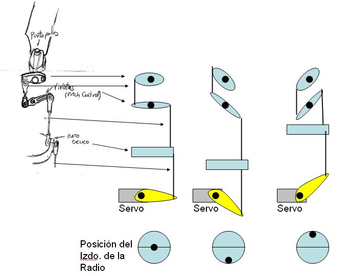

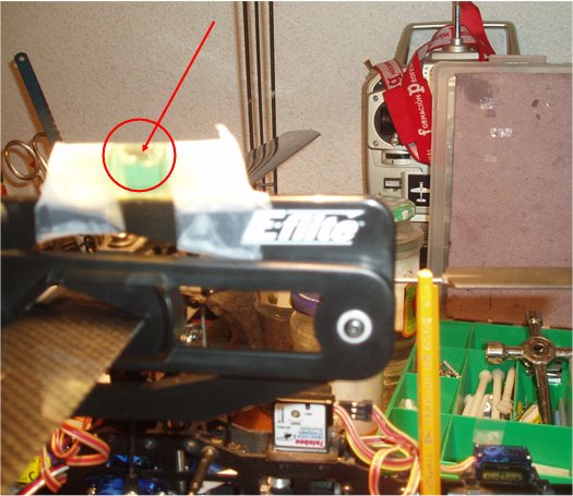

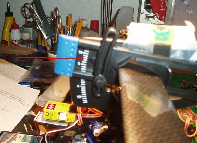

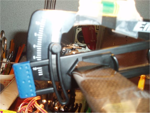

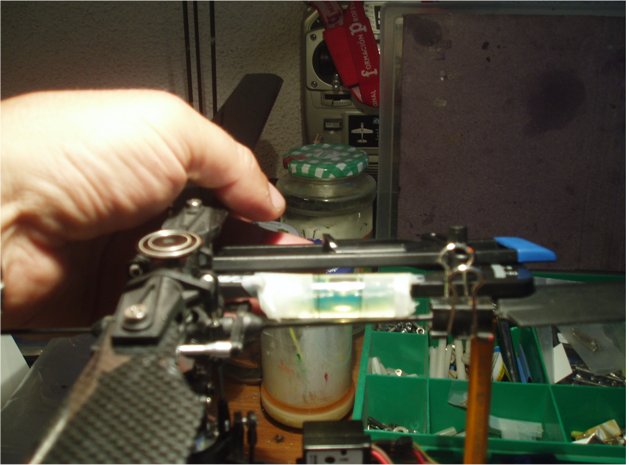

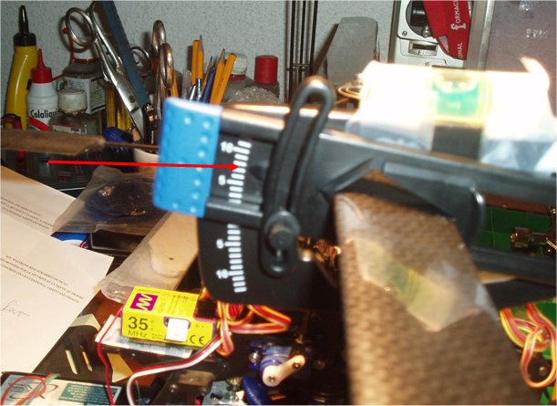

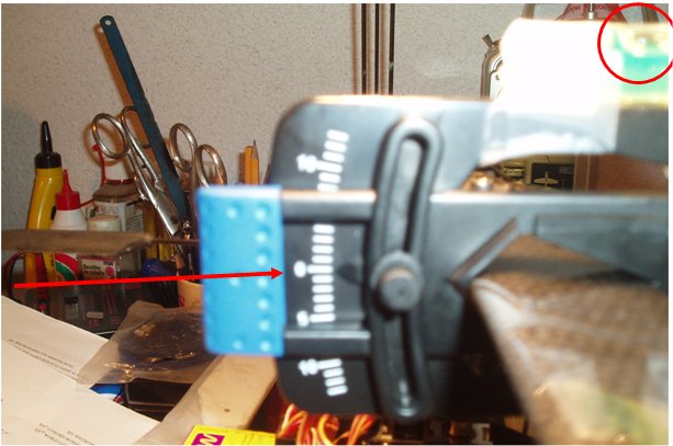

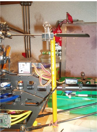

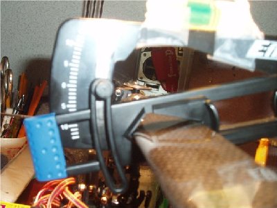

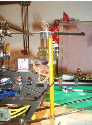

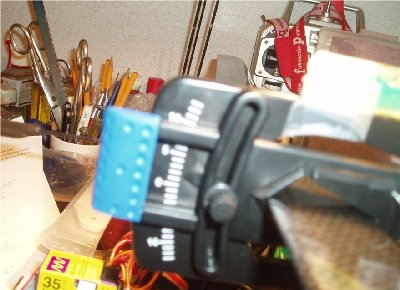

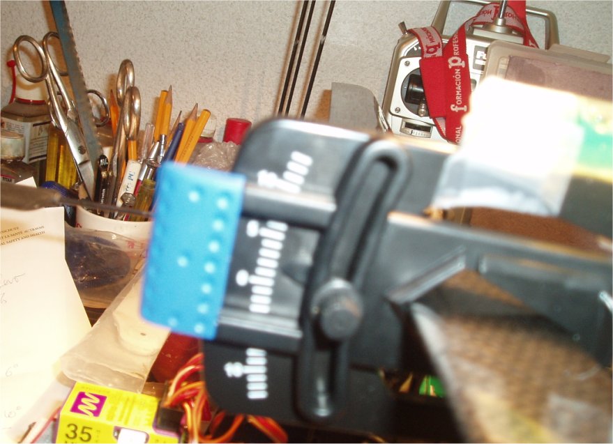

Tengo un Comet (un calco del Trex 450) y muy poca idea de esto de los Helis. Me dijerón: primero tienes que ajustar el paso mecanicamente, con el medidor de grados. Con el stick (el Izdo) abajo debe marcar - 10º, con el stick en el medio, debe marcar 0º, con el stick arriba, debe marcar +10º, para ello vas ajustando los brazos acortando o alargando su prolongación. Importante: El Plato ciclico debe estar totalmente horizontal.
Pues bien, me pongo manos a la obra y no consigo el objetivo. Si graduo el paso para que en el stick en medio este a 0º, no consigo que cuando subo el stick arriba, el paso este a 10º, si lo graduo para llegar a ese +10º, fastidio el 0º del punto medio y me voy al +2º. En definitiva que hay algo que no entendido bien.

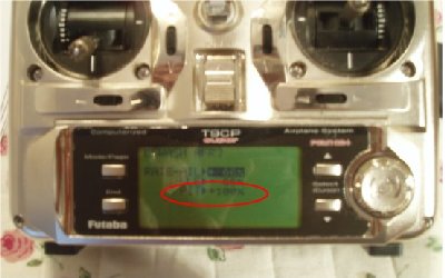

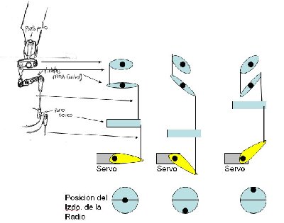

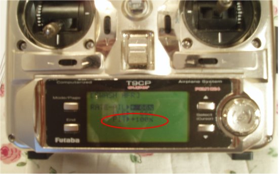

Parto de la base que si acorta o alarga las transmisiones que van del Plato Ciclico a la Vieleta (Picth Control) para conseguir los grados deseados, esto necesariamente afectará a los grados de los tres pasos (abajo -10º, medio 0º y arriba +10º) y no veo forma. Como mucho he conseguido, poniendo all 100% el PIT, dentro de la Función SWASH AFR, lo siguiente: medio 0º, arriba +9º, abajo -2º.
¿Alguien puede sacarme del crasso error en el que estoy metido?.
Mando fotos de la "tecnica" que estoy empleando.
