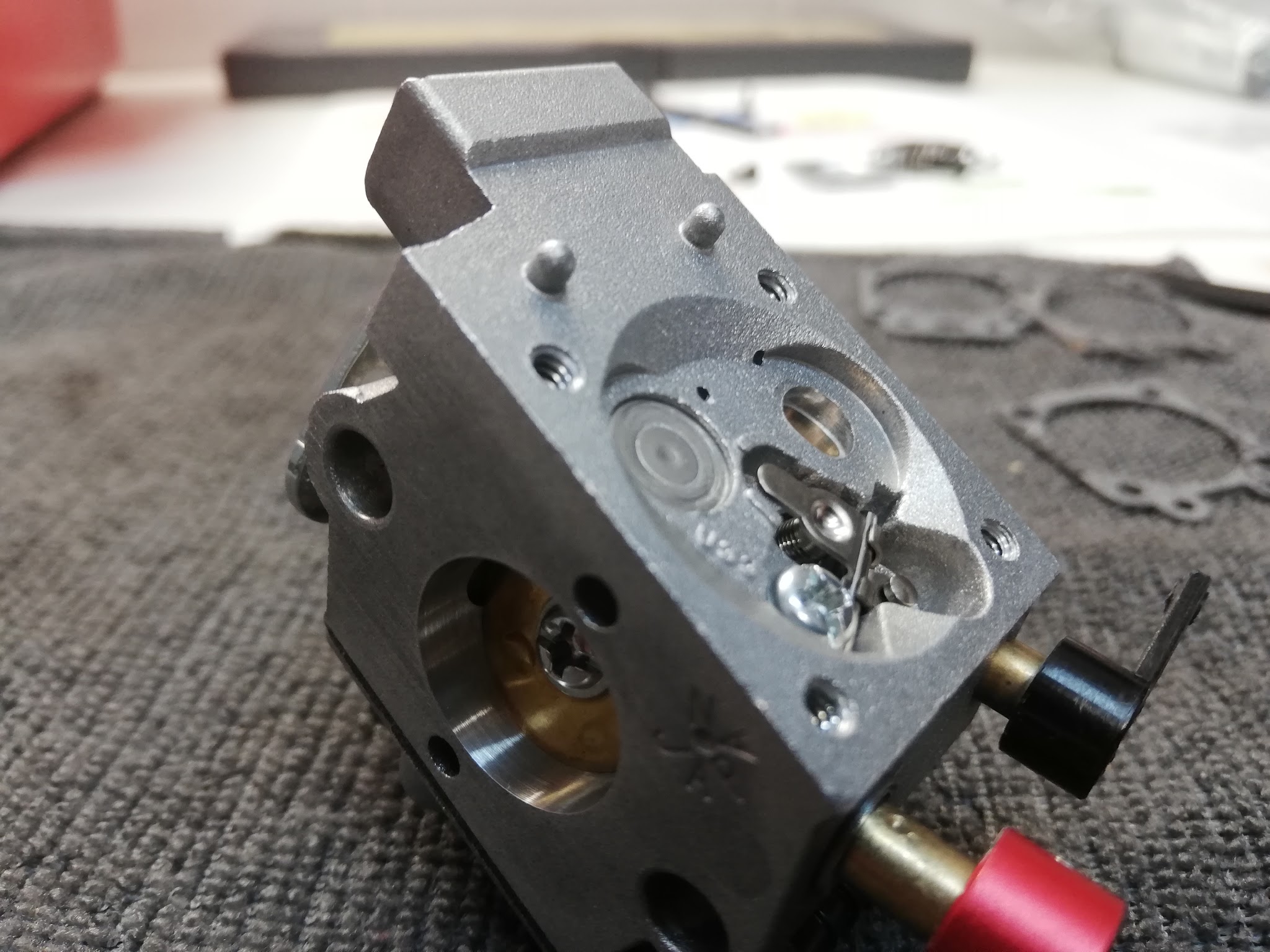

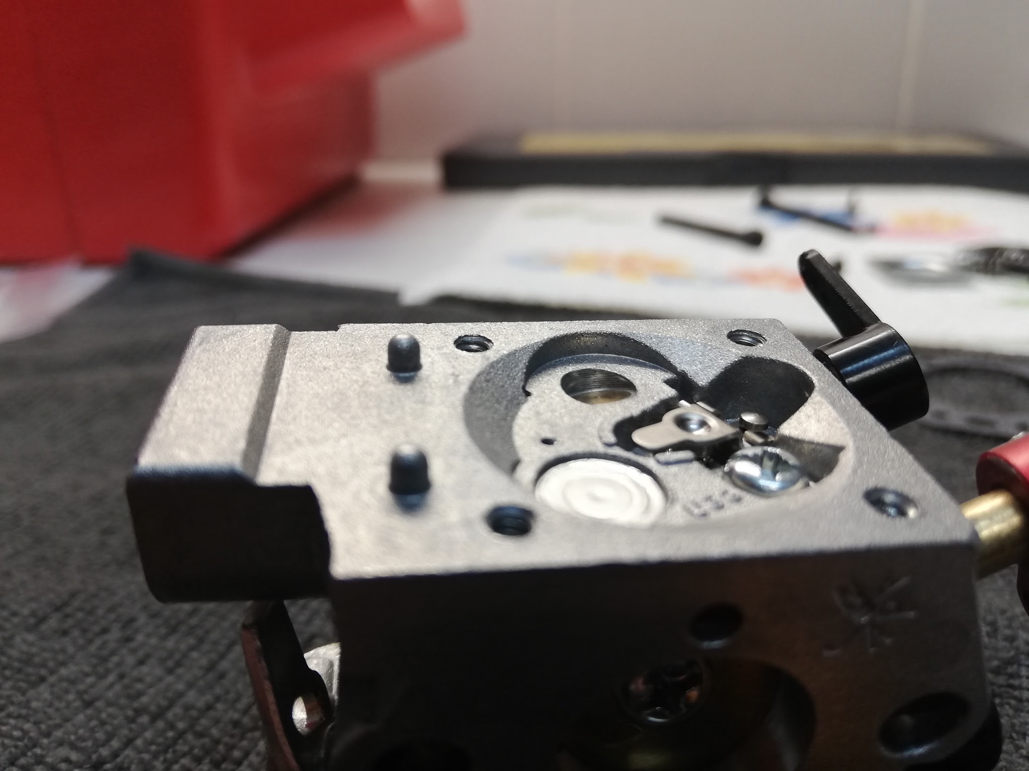

Al hilo del cambio de juntas en el carburador de mi GT33, me he fijado en la altura del disparador.
Aunque no he modificado la altura que tenia inicialmente, quisiera comprobar que es la suya.
A pesar de que hay una galga para su ajuste, alguno conoce la altura que se debe mantener para que actúe la membrana¿
Gracias
Por Sixto
#1409921
Aquí lo tienes..
http://wind-drifter.com/technical/Gerry ... tation.htm
1.7 mm or 1.067" (WG carbs) and 1.45 mm or 0.057" (WB carbs).
Según el pdf de Walbro
https://www.walbro.com/wp-content/uploa ... series.pdf
Se ajustan con la galga "500-13"
Según todo esto yo creo que la altura son 1.7mm, pero leete bien toda la documentación porque la cosa parece un poco confusa.
