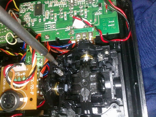

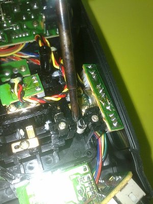

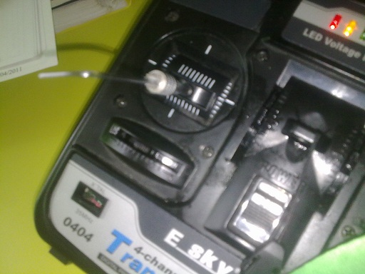

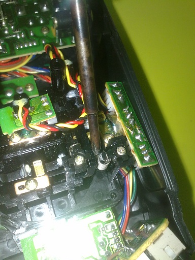

Hola! abro este hilo para exponer una cosilla que he descubierto hoy. Seguro que muchos ya lo sabeis pero otros como yo igual no y por eso lo expongo. El caso es que si desmontamos la emi (casi cualquiera, hasta las esky de los lamas) detrás hay unos tornillitos para dar más fuerza o menos a los sticks y adaptarlos a nuestro gusto. Tb veo que metiendo una llave allen pequeña dentro del stik se puedes soltar un tornillito que hace de tope para desenroscar el stick y que quede más o menos largo. En la futaba va con tuerca y contratuerca. Esto ya es algo más comun que mucha gente tb sabe pero tb lo dejo, pq con que le sirva a una persona me doy por satisfecho. Yo lo he dejado hoy más durillo y un poco más largos los sticks y la verdad es que voy más a gusto. No es que al que esté con estacionarios le vaya a convertir en un piloto del 3D máster jejeje pero si se puede estar más cómodo pues mejor. Dejo fotos para que se vea todo bien.
