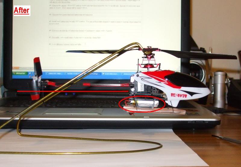

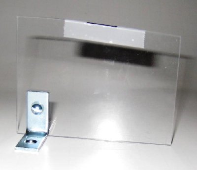

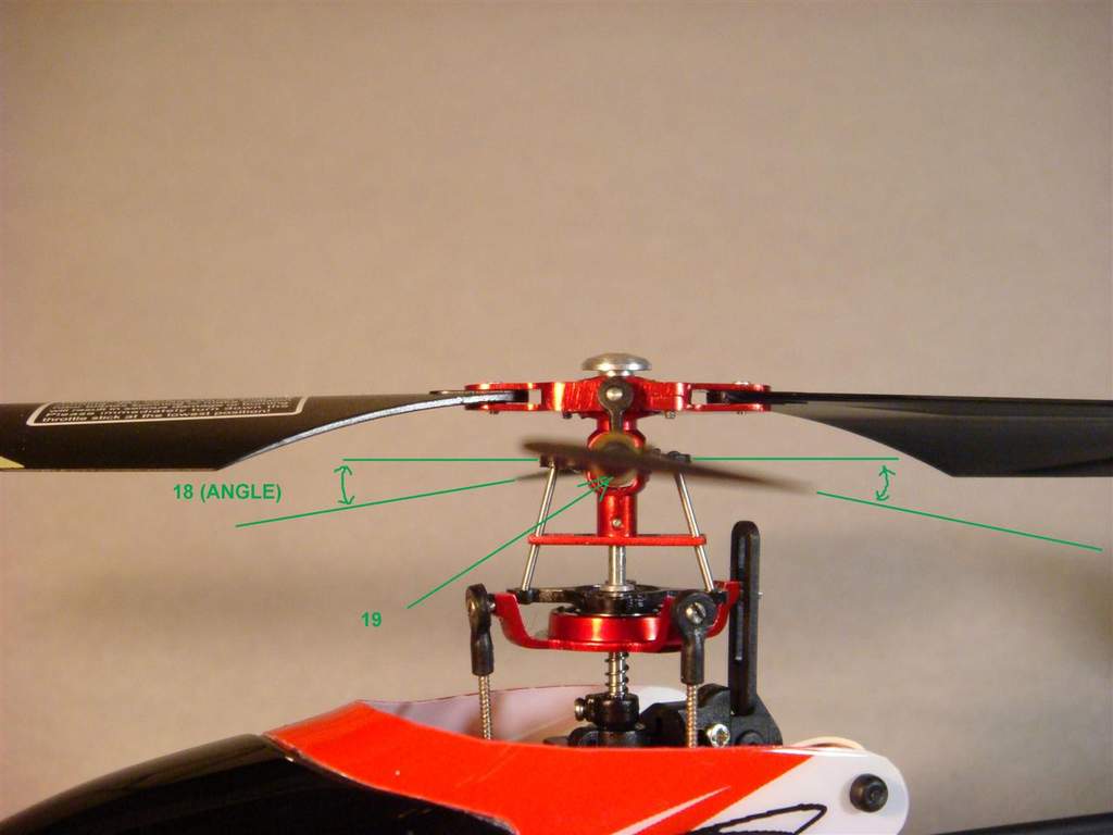

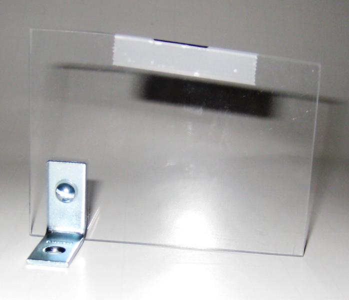

Tras unos meses de ajustes, pruebas y comprar algunas piezas, os dejo unos consejos que os van a venir muy bien a los que se inicien con estos helicopteros.
- Dar un angulo positivo de +3 grados a los paddles, sin aflojar el tornillo, es decir, girando el parddle sobre el conector dorado. Yo lo aflojo una vuelta y entonces lo ajusto.
- Poner contrapesos en el flybar: Poner unos 3cm de cable de estaño enrollado sobre un alambre del mismo diametro que el flybar. Cortar dos trozos de estaño de la misma longitud y enrrollarlos con ayuda de un alicate. Luego desmontais los paddles aflojando el tornillo y colocais el estaño. (Se ve en la foto).

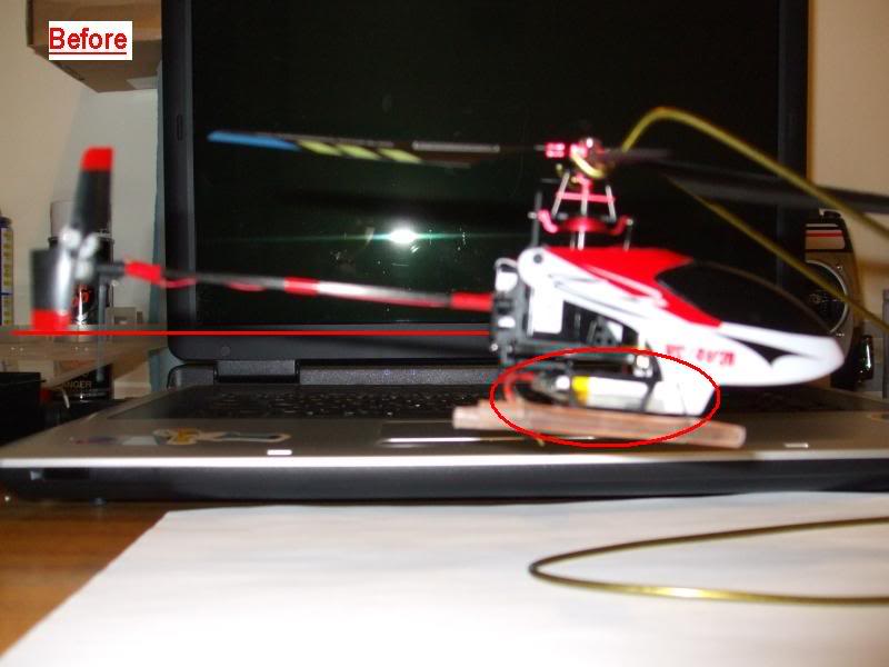

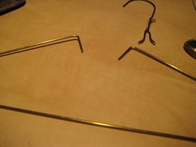

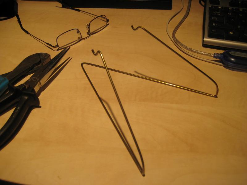

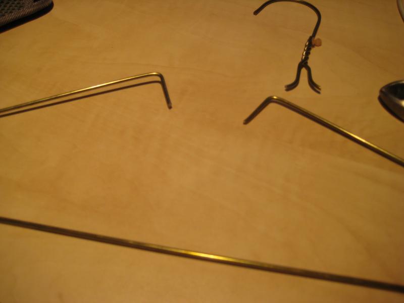

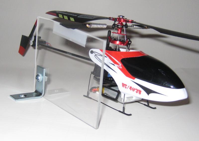

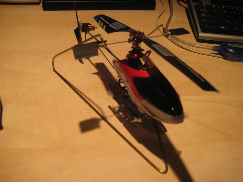

- Ajuste del centro de gravedad: Debeis colocar la bateria de forma adecuada para que no varie el centro de gravedad.
- Sustituir las baterias de 400 mh por las de 500 mh. Las puedes encontrar por internet a muy buen precio. Mejora la duración del vuelo (sobre 7 minutos reales).
Os adjunto algunas fotos para que os hagais una idea.
