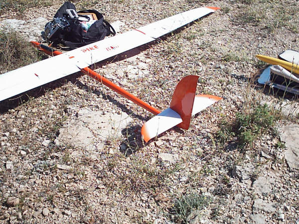

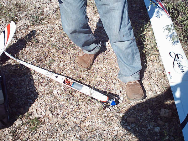

Ya estamos volando en 2.4 Ghz, todo carbono.Solo hace falta sacar las antenas por fuera del fuselaje y que no lo toquen.(haz pruebas por si las moscas como recomienda el fabricante).
En el rojo, son los dos "cuernecillos" del morro, y en el blanco y negro están dentro de los dos tubos grises por la parte del borde de salida del ala.
