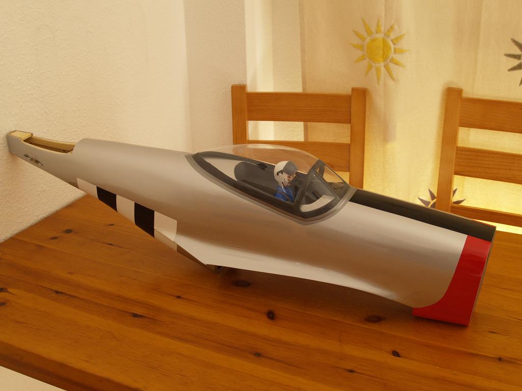

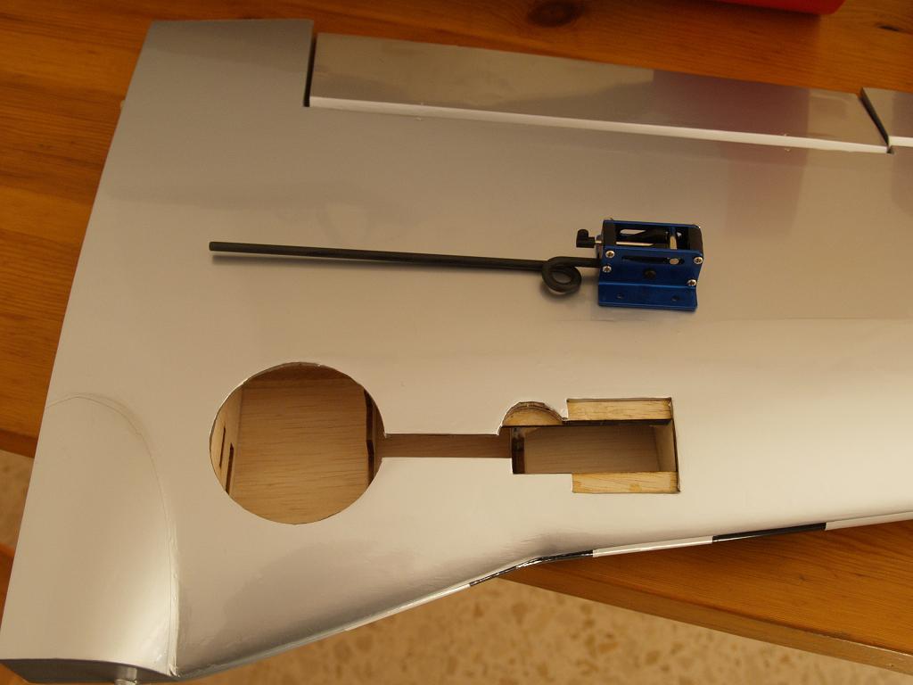

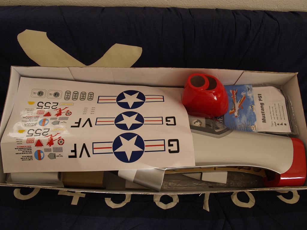

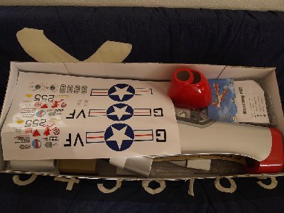

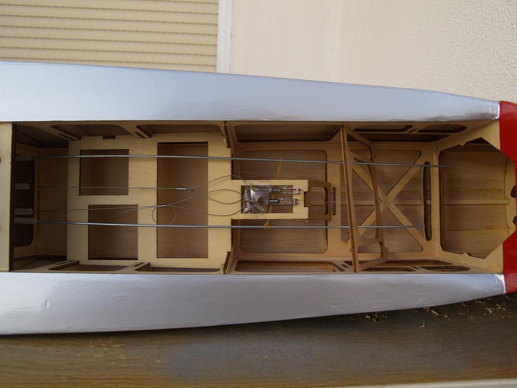

Hola a todos, pues si, al final me he comprado un p51 de phoenix model, 1550mm de ala y para un 60 de dos tiempos. Yo iba por un extra y al final me he traido este que no esta nada mal. Las primeras impresiones no son malas, tiene un acabado muy bueno, viene con las transmisiones de cola ya montadas (eso que nos ahorramos), y por cierto, muy bien montadas, tren retractil (incluido), flaps. Las partes moviles tanto en cola como en alas ya vienen pegadas y aseguradas de fabrica con alfileres. Un total de 9 servos, si como os lo digo 9. Os pongo algunas fotos, ya os pondre mas a medida que vaya acabandolo, si alguien lo tiene agradeceria comentarios o algun truco de montaje, ya que la unica pega que le e encontrado es que las intrucciones son escasas y para colmo en ingles, supongo que la mayoria de modelos vendran asi, pero para los que no controlamos el anglosajon es una gran p..tada.

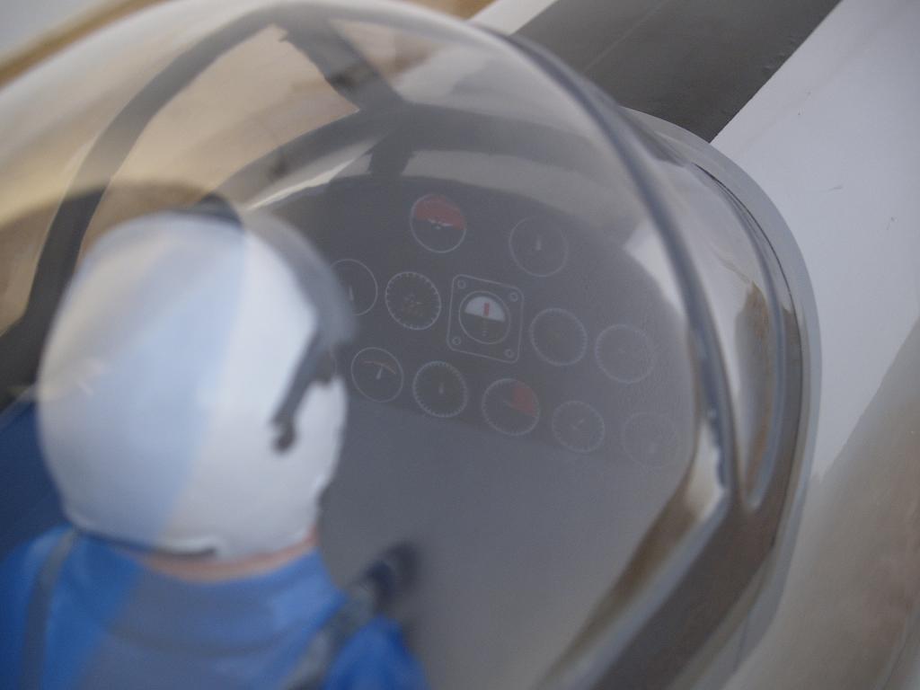

y el muñeco normalito.

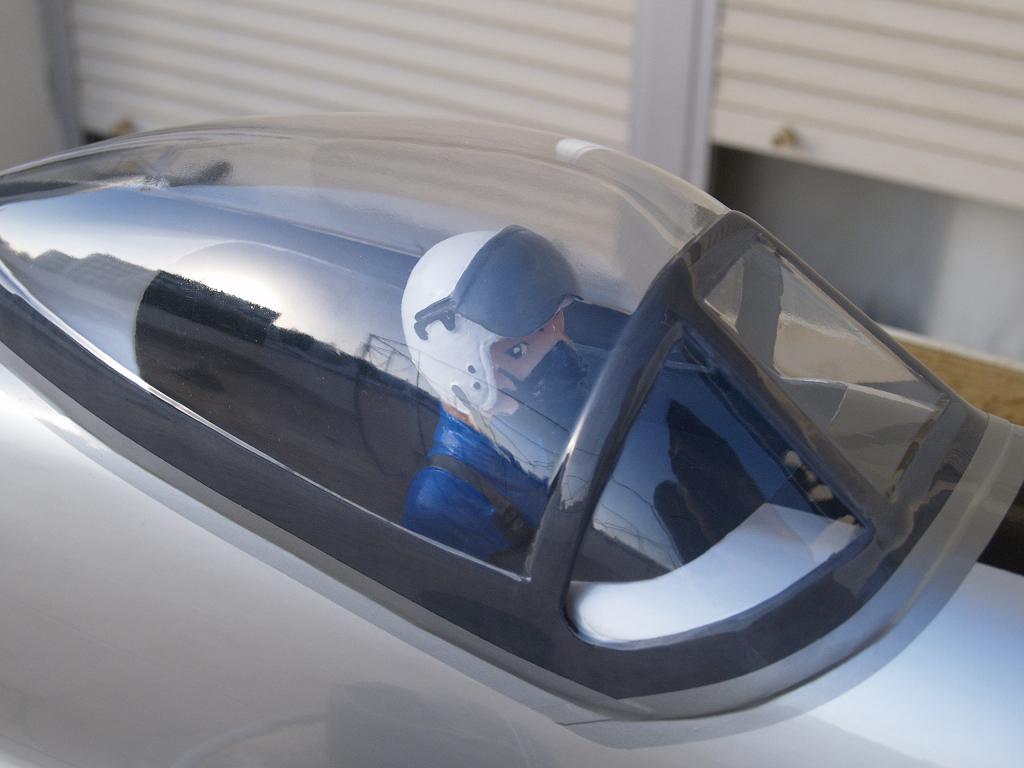

la cabina es del monton
transmisiones puestas
alerones y flaps
tren retractil
tiene buena pinta
esto es lo que vemos al abrirlo

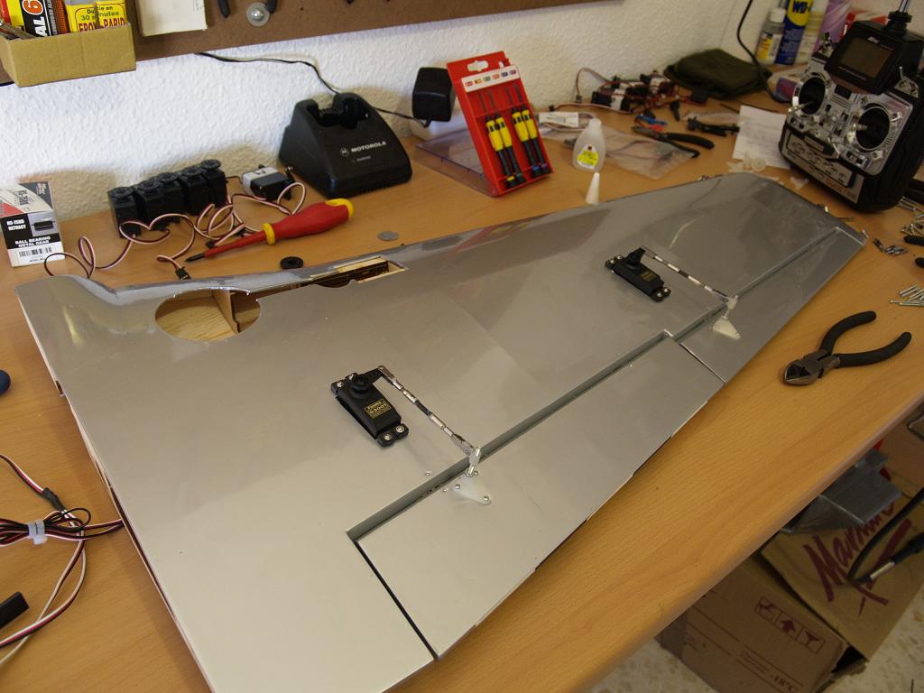

pues si amigos ya estan montados alerones y flaps.

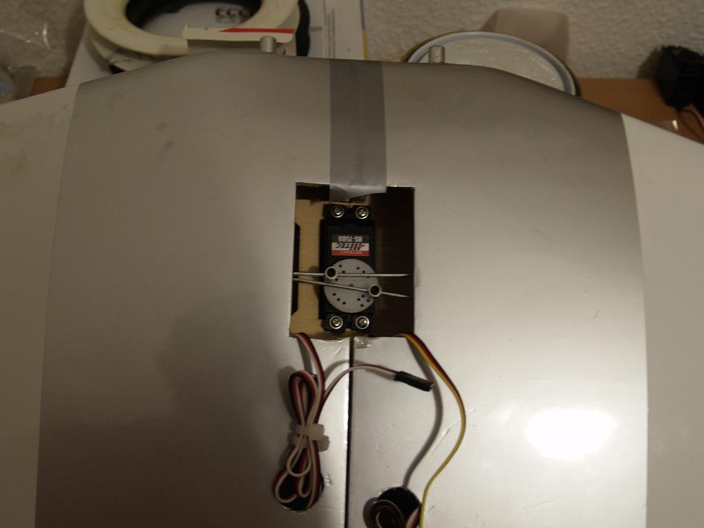

#301930

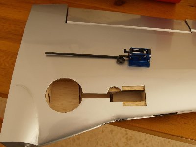

Un Consejo.Una de las modificaciones que le hice fue meter los servos de alerones y flaps en el ala, les hice una caja de registro y solo sobresale la varilla del servo.No es el primero que veo que en un mal aterrizaje se ha cargado los cuatro servos.Te pondre fotos de como lo tengo hecho.

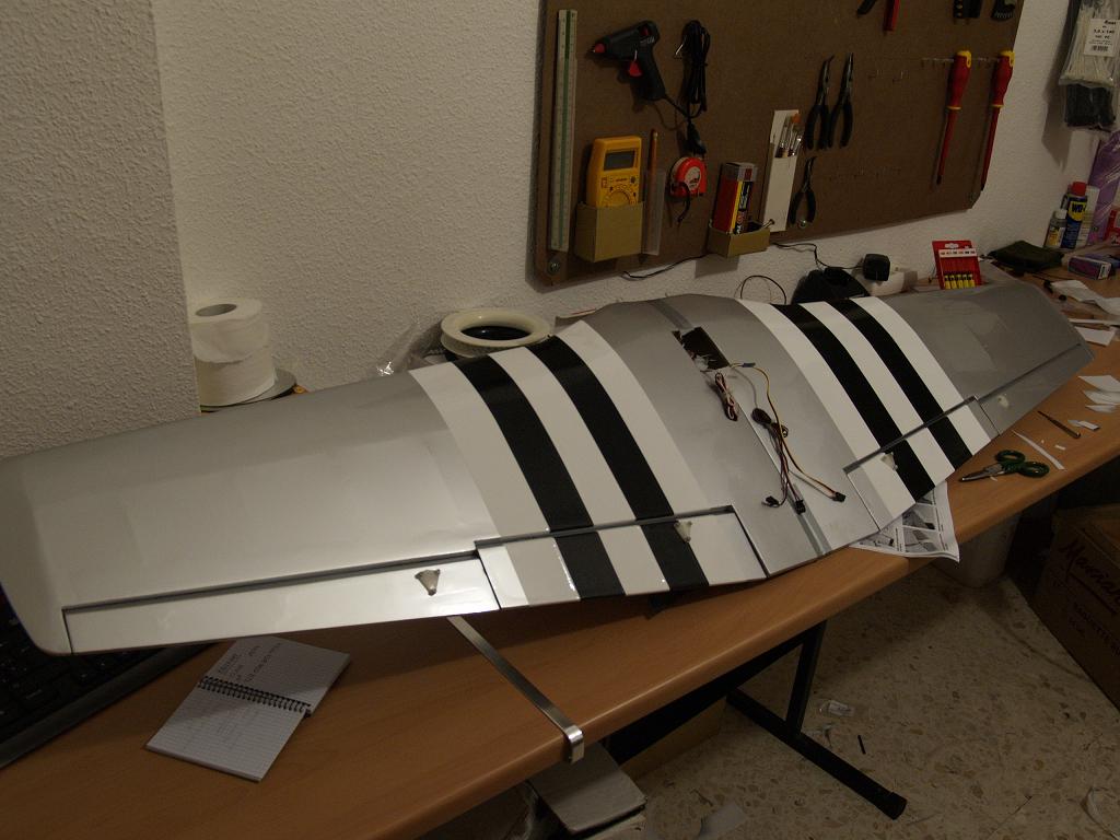

Yo tambien lo tengo con un Saito 91, le he escondido los servos dentro de las alas, como ha hecho Fradequero, le he puesto un sólo servo de profundidad, como ha hecho JordiFG y lo he tuneado un poco: he cambiado la decoración por uno qure existe en la realidad y le he puesto las bandas negras y blancas de "la invasión" por debajo las alas, parece otro :wink:
El tren de aterrizaje lleva unos tornillos allen que puedes ajustar el "movimiento" que tienen una vez desplegados, se encuentran en el lateral.

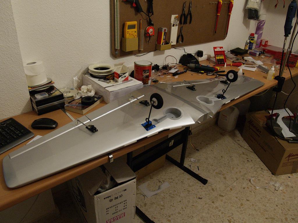

#305840
muchas gracias a todos chicos, yo voy a poner los 9 servos qeu aconseja, el invento de la profundidad es cojonudo. a medida que vaya avanzando ire poniendo fotos, el motor qeu yo voy a montar es el magnum 91 de 4 tiempos y le voy a poner una tripala, Sami me aconsejo que pusiera una de 3 y no una de 4 ya que ganaria en estetica pero perderia mucho en prestaciones,poco a poco va tomando forma. Ya os contare. buenos vuelos.

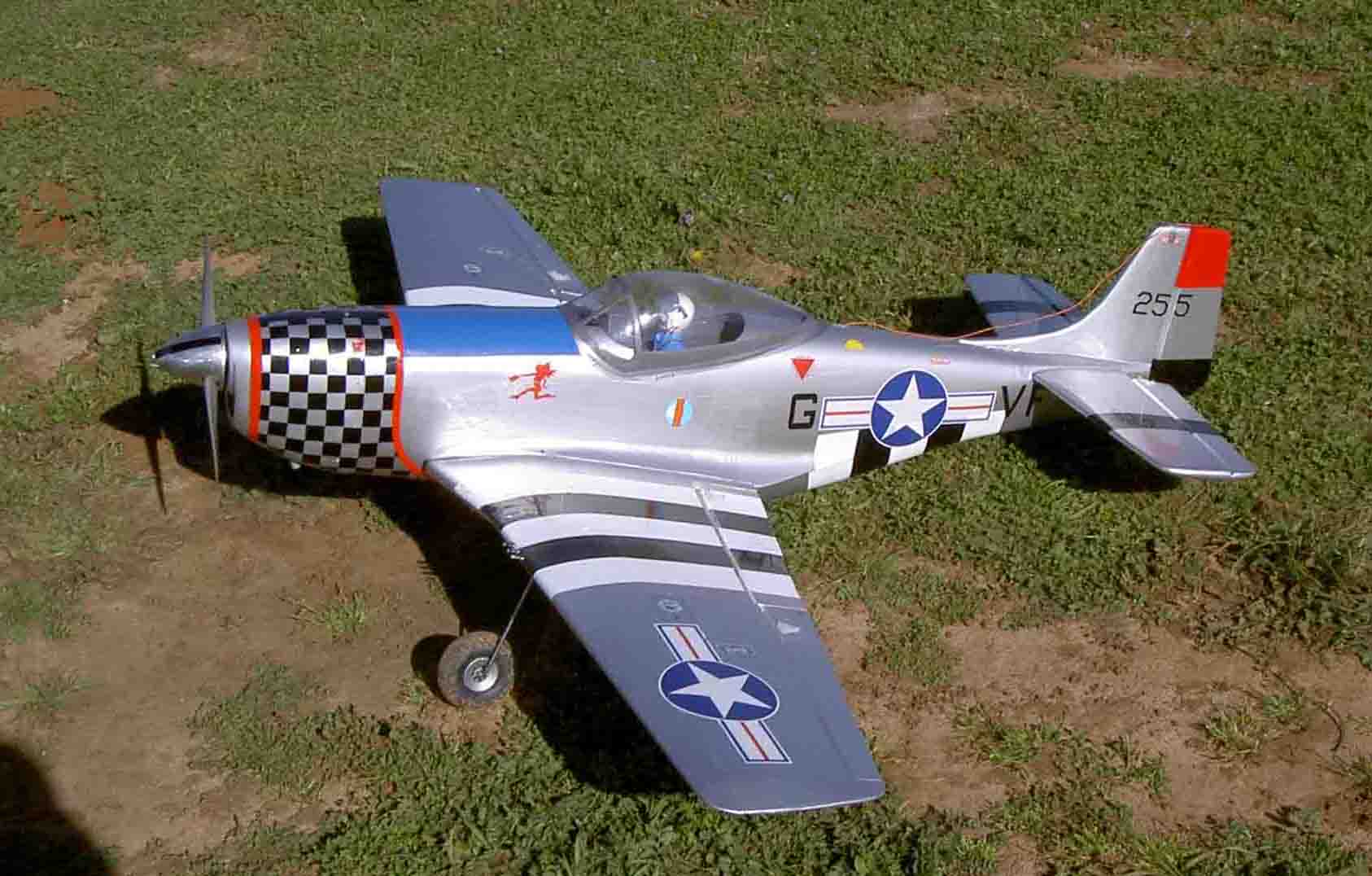

pues yo tengo uno como ese.solo que le he cambiado el tren.le puse uno neumatico de robart con suspension y ruedas a escala.le hice el asiento al piloto asi como el punto de mira yla parte de detras de la cabina,tambien le hice las salidas de los escapes(no lleva),le puse antena,.y le forre la toma de aire en color metalico,con sus remaches y toda la pesca.El mio monta un tunder tiger 91 y va de coña...buena compra,por cierto el servo de la direccion se lo he puesto hitec de luxe de 5 kg

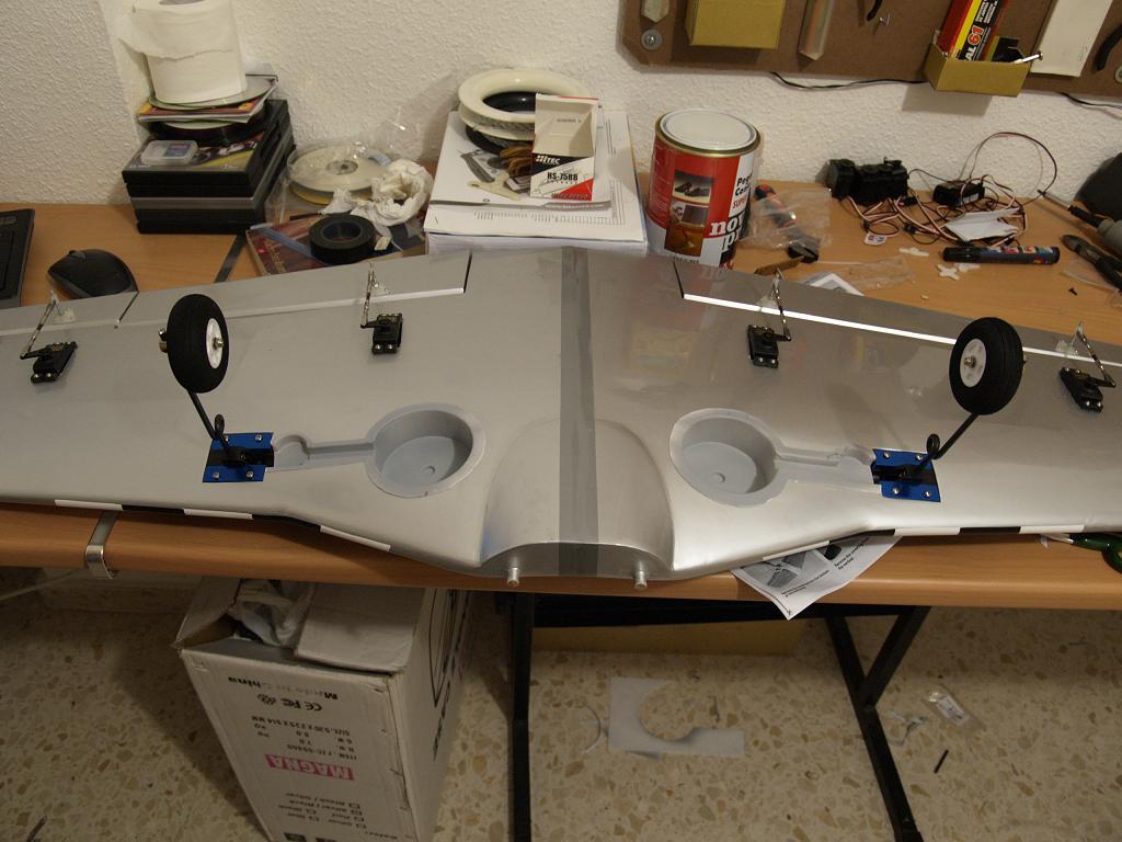

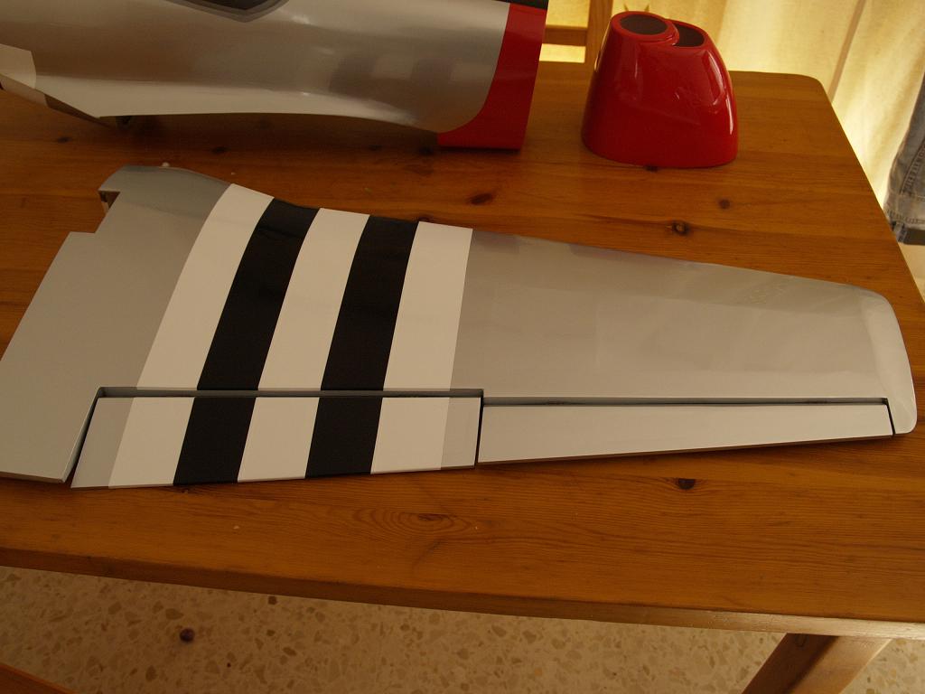

#305980

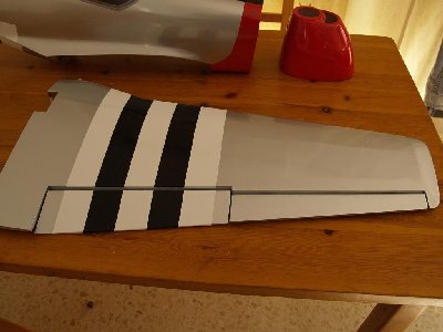

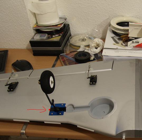

ppues tiene que ser precioso Kurrican, a ver si pones alguna foto para ver esa maravilla, yo ya he terminado las alas.y este es el resultado.
por cierto Ringo dime donde estan esos tornillos porque yo no los encuentro y el tren queda un poco jugueton una vez abierto del todo.

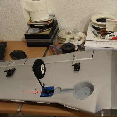

Por jordifg
#305992
por cierto Ringo dime donde estan esos tornillos porque yo no los encuentro y el tren queda un poco jugueton una vez abierto del todo.[/quote]
Hola a todos , Golfoderota......
Estos tornillos estan situados en el lateral del tren, pero lo único que tendras que aflojar los 4 tornillos y levantar el tren para poder acceder a ellos. Es muy fácil es una allen de 1.5mm sino recuerdo.
Por jordifg
#306008
Cuando hayas accedido a ellos solo tendras que apretar ( si te baila el tren ) o aflojar ( si está este rígido ).
Ya contaras. Saludos. 8)
Por golfoderota
#306113
Muchisimas gracias Jordi, tornillo encontrado, ya se le acabo el juego a mi tren.

#306515
Hola a todos
Golfoderota , yo llevo un 91 2T lo puse a 90 grados. Tienes que fijarte que en la cuaderna parallamas lleva una cruz marcada como referencia. Viene en el kit de serie . Eso será el centro del cigueñal, apartir de ahí pues marcas donde te queden los agujeros de la bancada en la parallamas y ya lo tendras "calado" el motor.
Te pongo alguna fotito .... :wink:

Por golfoderota
#306570
hola Jordi, vamoa a ver, ¿donde esta la marca que me dices porque yo no la encuentro por ningun sitio?.
