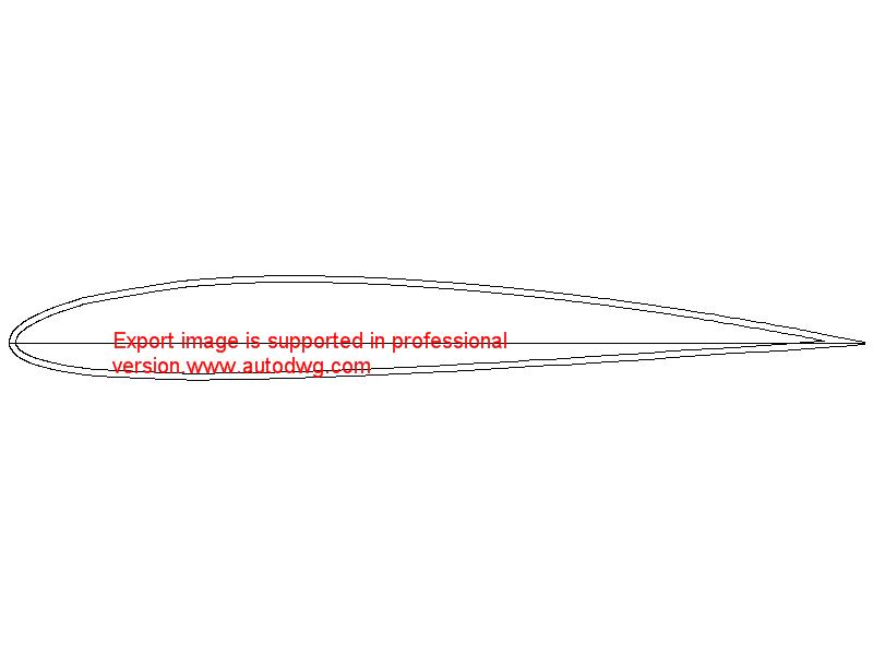

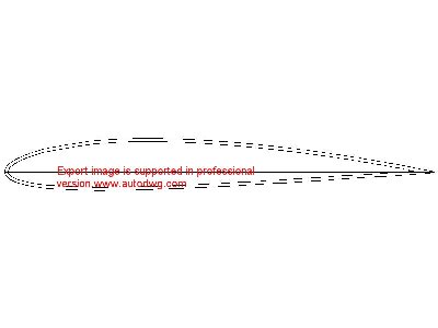

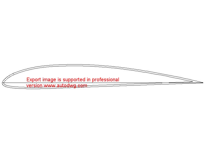

Hola a todos.

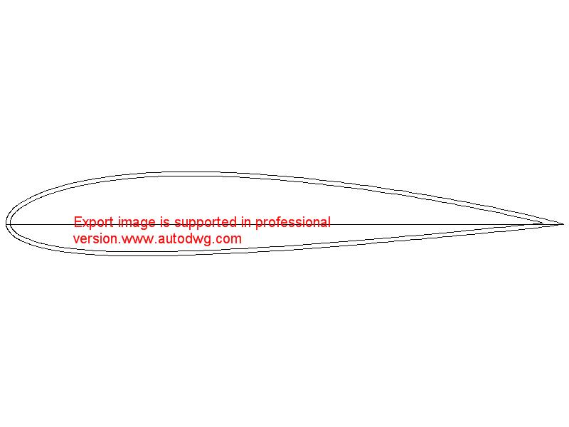

Estoy construyendo un modelo de 1040mm envergadura y 600g de peso, con ALA BAJA, y no se que perfil escoger.
Mi intencion es obtener un modelo que tenga mas agilidad que si llevara un perfil plano-convexo (todo plano en la parte inferior) y poder realizar alguna pirueta sencilla.
¿Notaré la mejora de prestaciones en velocidad y maniobrabilidad, usando un CLARK Y o incluso un CLARK Y adelgazado?
¿O me recomendais un perfil como los NACA 2412, NACA 2415 etc, que tienen menos curvatura en la parte superior, y mas en la inferior, y por lo tanto mas cercanos al bisimetrico que el Clark Y, y usados en modelos entrenadores de ala baja como por ejemplo el calmato sports, etc?
incluyo foto en JPG de los perfiles
GRACIAS

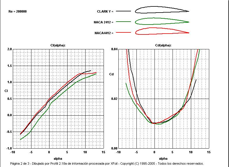

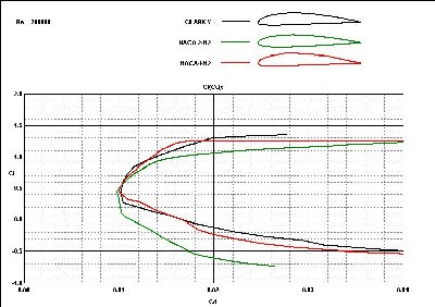

#881376

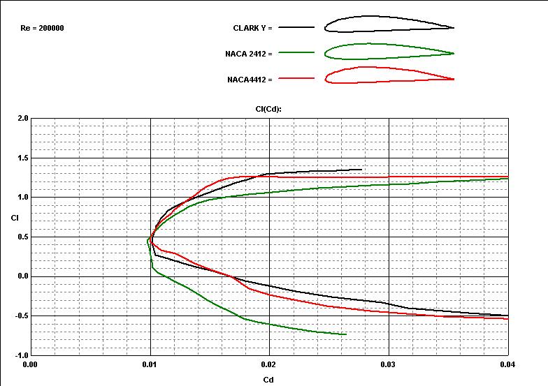

Como puedes ver en el primer gráfico hay una gran similitud entre el clark y el 4412, siendo un poco mas sutentador el clark y, mientras que el 2412, no sustenta tanto como los anteriores, pero permite un mejor vuelo en invertido, también tiene menos resistencia cuando el avión vaya a gran velocidad.

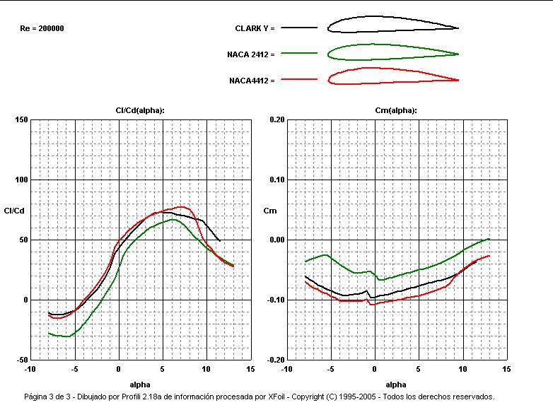

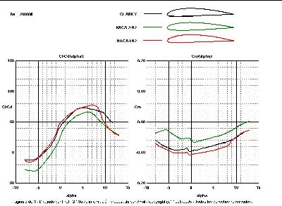

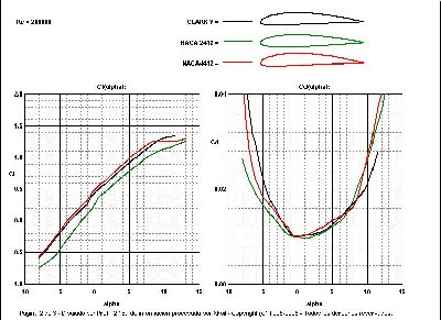

En el gráfico 2 izq. se confirma las diferencias de sistentación y también se ve que la entrada en pérdida de los tres no es crítica.
En el 2 dcha, el 2412 se ve que es un perfil con menos resistencia que los otros para velocidades medias altas y vuelo invertido.
En el 3 izda. el 4412 tiene un planeo mas tendido que los demás para un buen rango de velocidades.
En el 3 dcha. se ve claramente que el 2412 es mas neutro que los otros dos, necesitando menos superficie de estabilizador.
