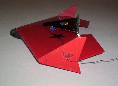

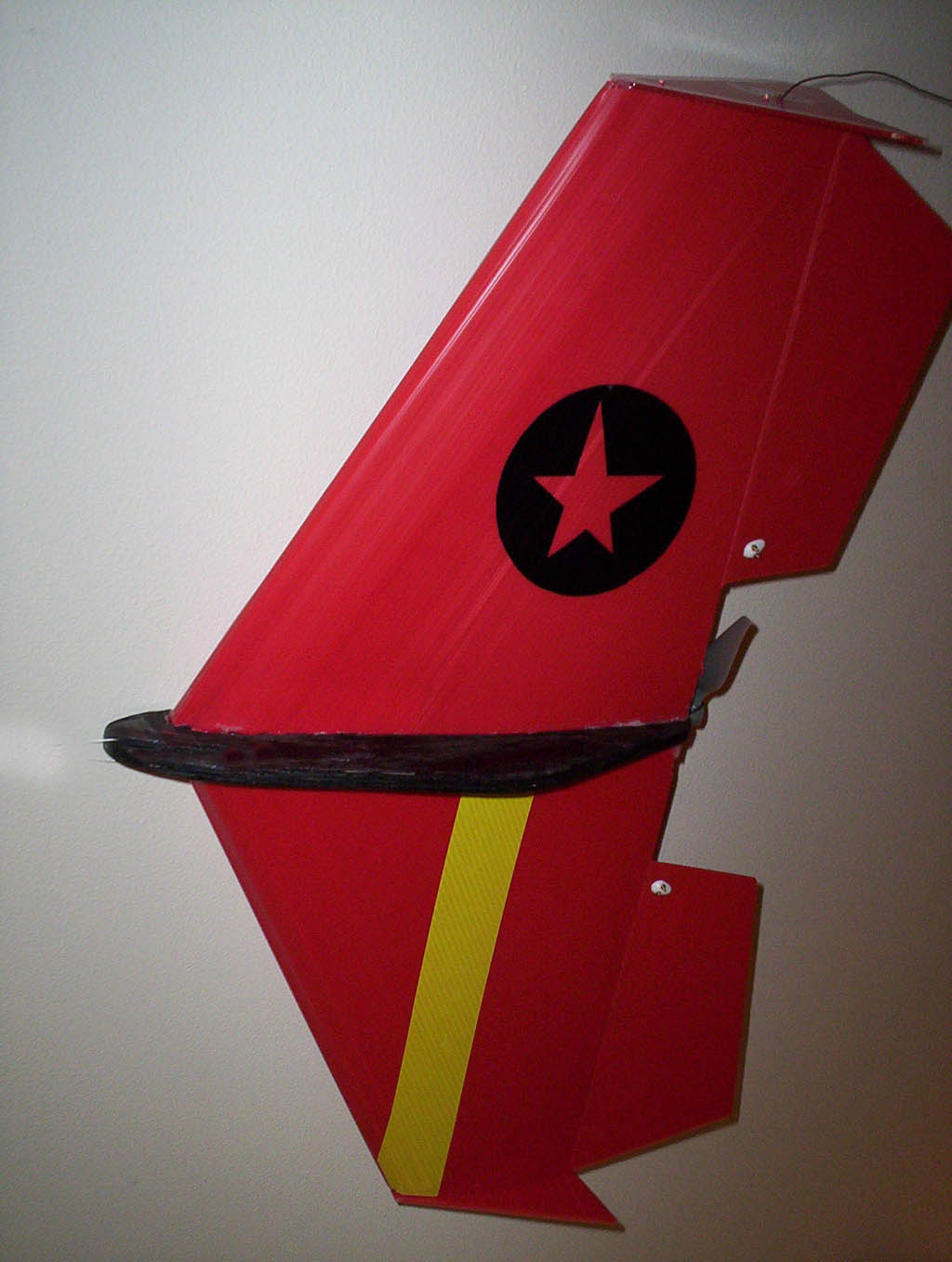

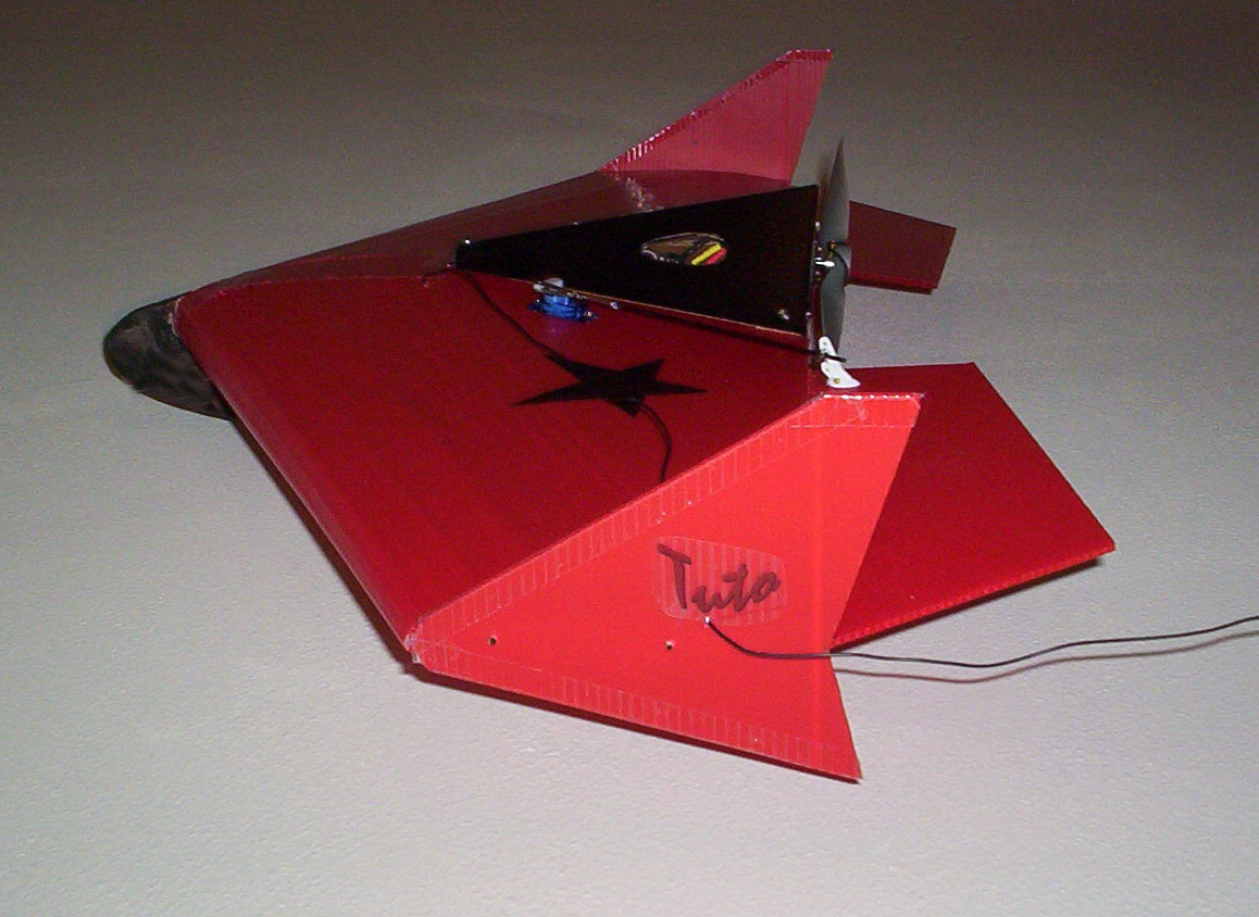

He construido una nueva ALA de COROPLAST de 4 mm. Con perfil semi-simétrico.
La verdad es que me ha salido un poco pesada 500 Gramos, con Lipo de 3S y 500 Mah.

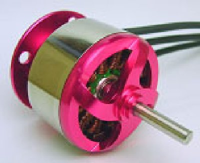

Le he montado un motor 2828-08 sus principales características:
Precio 14,99 $
Kv , RPM/V 800
Peso 39 gramos
Max eff. Current 10 A
Peak current 16 A
Max Watts 100
Max Voltage 13
LiPo cells 2 - 3
Hélice 8 x 6

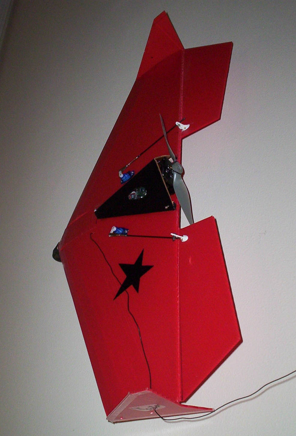

Mi pregunta: VOLARA
Quizás las rpm son demasiado bajas para el máximo diámetro de hélice que puedo montar.
No se si la “cabina sideral” que he montado hara “sombra” a la hélice y disminuira su rendimiento.
¿Qué opináis?
El nombre TRUENO le viene de que la estructura hace de “aja de resonancia” y amplifica el ruido del motor, que parece un …..

es posible que necesites retrasar mas las derivas con respecto al centro de gravedad, fijate que las alas sin flecha o muy poca necesitan un pequeño fuselaje para retrasarla.
