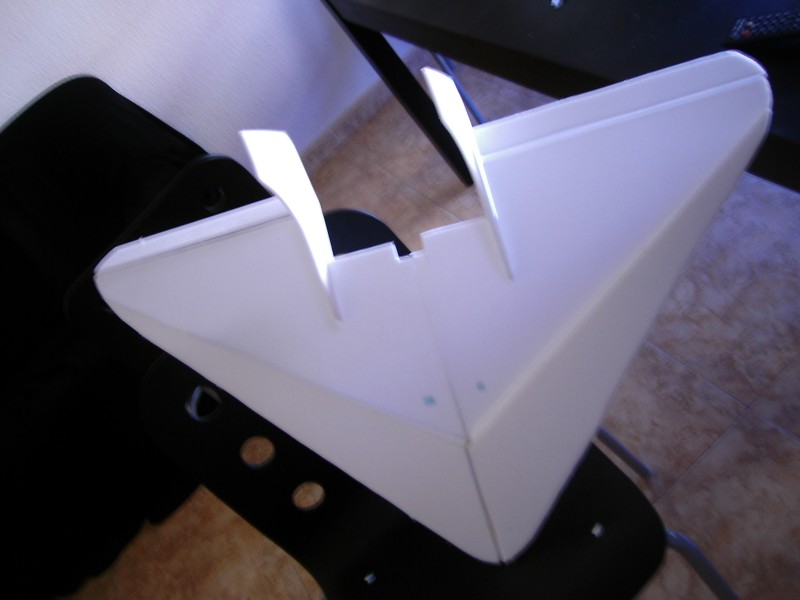

Os pongo fotos de mis últimas alas hechas con deprón. Son sumamente sencillos de construir.

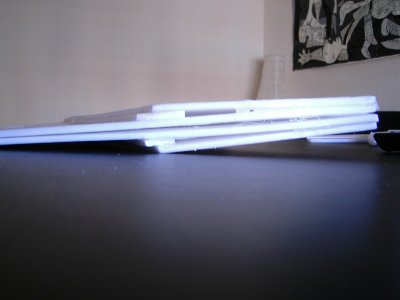

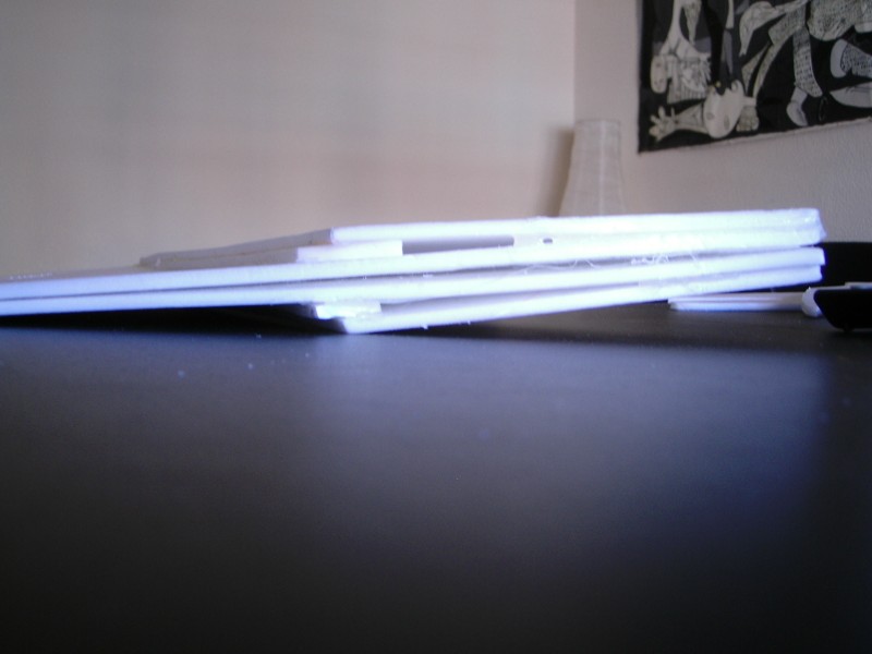

Se trata de un ala delta de unos 80cm de envergadura y 110gr de peso sin electrónica. El perfil es KF en la parte superior. Estoy pensando en darle un poco de diedro, supongo que así será un poco más estable ¿cómo lo veis?

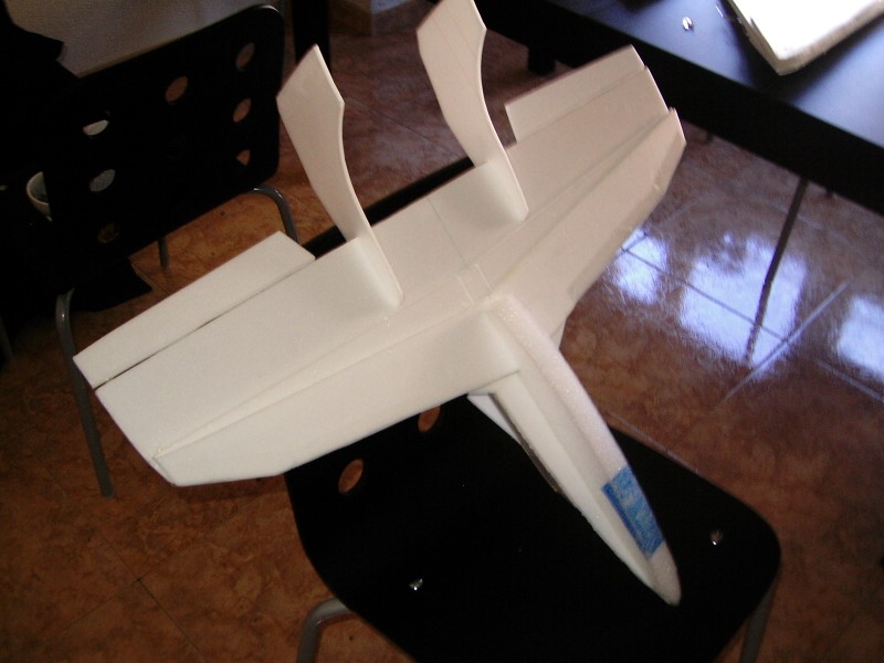

Como podeis observar, la otra (ala-jet) es un ala con muy poca flecha ( plank? ) también con perfil KF, de unos 85cm de envergadura y unos 100gr de peso.
Las dos alas llevan alerones y profundidad (no esta puesta en las fotos, irá entre los estabilizadores verticales) , puesto que los mixers que he probado no me convencen (mi emisora es básica, no programable...)
El ala delta la voy a utilizar para volar en los acantilados de la costa(espero que no pase de los 220gr) , mientras que el otro lo voy a motorizar con un motor de 25grs 1500kv y bateria lipo 3s de 1000mah.
