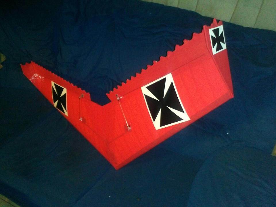

Por alfredo T
#1211311
Hola.
Los alerones (ondulaciones) los has hecho con el Coroplas que trae o es otro material ??
Por cierto, tú ala tornado te a quedado muy chula. Me gusta el luck.

Por carpintero
#1211977
Es el mismo coroplas. Usé una moneda para marcarlo a lapiz y lo recorté con el estañador...

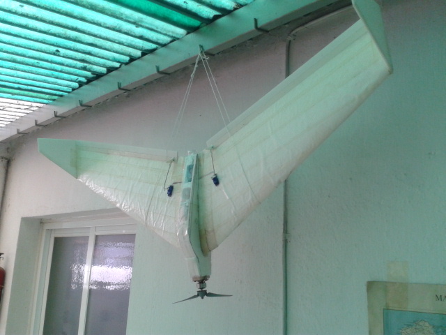

Yo me compré hará un par de años el ala Tornado (la normal) y la tuve motorizada con un .25 glow! Pesaba como un ladrillo, pero volaba bastante bien. Alfinal desistí con el glow porque claro, necesitaba aterrizarla a mucha velocidad y me solia llevar bastantes sustos... :(
Ahora la he pasado a eléctrica, con el kit variador+motor de tormodel también ( http://www.tormodel.com/catalog/product ... ts_id=1522 ) con una hélice plegable y motorización delantera, y una lipo de 1500 mAh, y que decir, una gozada, va sobre railes, la tengo como segundo avión y la disfruto como nada :D :D :D
Aquí dejo una fotillo:
