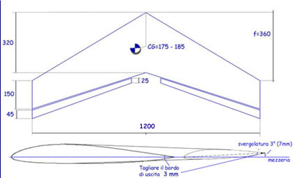

hola , me podria enviar alguien los planos de un ala volante preferiblenmente la de la zagi .

Hola vicent99,
No se si te servira pero como veo que no te responden te mando este triptico sacado de internet, no recuerdo de donde.
Espero que te pueda servir.

hola compañero
si ese es el plano de la zagi,por lo menos es por el cual yo me guio para cortar mis zagis. para el perfil puedes usar el de la zagi8, zagi10, zagi12, MH45. yo particularmente suelo usar el MH45.

http://tzagi.altervista.org/
es un plano de una zagi que han hecho unos italianos, yo creo que es la que tiene todo el mundo que se ha hecho a mano una zagi, la mia esta con el mh45 para q corra mas
