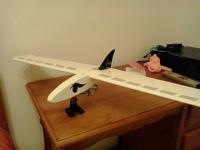

Aunque estuve registrado hace tiempo(antes de que cambiara a la nueva versión), me re-presento mostrando mi ultima construccion.
Se trata del ala Fiu, construida según los planos disponibles en la pagina de jivaro models.
Aún no la he volado en su habitat, la ladera. Solamente la he volado en un llano para trimarla y la verdad tiene muy buena pinta.
Planea mucho mucho... y rapido... cuando la estrene en la ladera os mostrare mis impresiones...
Espero que os guste!
Y cuando la estrene en la ladera os cuento
Un saludo!!

Hola charlierh:
Parece que te ha quedado muy bien. Tiene pinta de necesitar poco viento en la ladera para sustentarse, por lo ligero de su estructura.
Ya nos contarás su estreno en la ladera.

Pues la verdad es que tiene pinta de flotar mucho... 110grs completa con 75cm de envergadura... Y lo mejor de todo, tiene pinta de ser muy rapida.
Estoy intentando buscar alguna ladera por la sierra de Guadarrama para estrenarla, ya que vivo en Cercedilla, pero no encuentro nada que me convezca... Antes solia volar en el Viso, ya que vivia muy cerca de alli... Pero bueno, ya encontrare algo... Os mantendre informado!

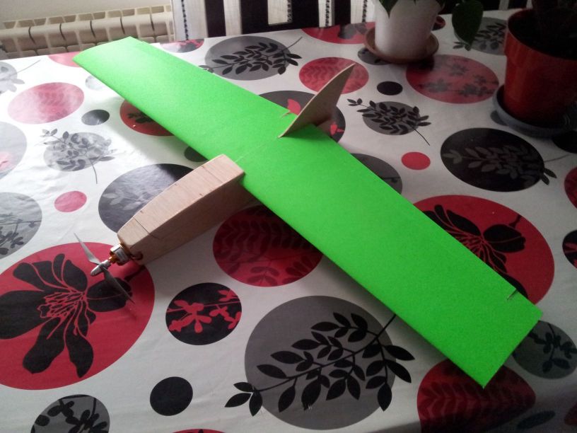

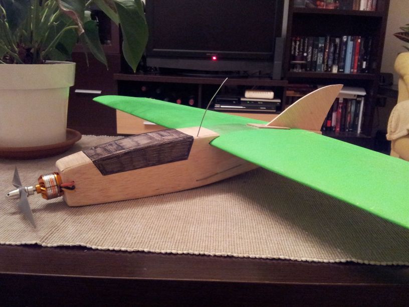

Yo en su dia hice una y prove a motorizarla pero no se por que cuando llevava 10 metros se enrroscaba haciendo una barrena plana y al suelo, la tengo en el trastero aun, no se si no sera compatible con motor cosa que dudo un poco pero....
Si no le hare un morro y intentare volarla en ladera
esta tarde pongo fotos

ahi van las fotos, si alguno me supiese decir que le puede pasar, y por el motivo por el que se enrrosca al llevar un cacho despues de lanzarla, se lo agradeceria

Hola sito zgz,
¿has comprobado el C.G. después de motorizarla?, recuerda que debe andar alrededor del 20% de la MAC y al ver las fotos surgen dudas de que así sea con ese morro tan largo con el motor en la punta y sin apenas cola de contrapeso.
En esta dirección tienes un sencillo programa para calcularlo, introduciendo los datos de tu ala.
http://fwcg.3dzone.dk/
Slds.

Al final desistido, le quite el motor y la prepare para ladera, lanzada a mano planeava bien, pero no senque coño le pasaba, la tire a la ladera y hizo lo mismo, primeros metros bien y al momento metio el ala y se enrrosco, asi que ladera abajo escoñada, y la avente jejejeje ahora a indagar con otra diferente

hola sito_zgz, lamento el resultado, pero las alas volantes son bastante sensibles a la posicion del CG y por lo que parece la llevabas igual un poco 'cabezona' y o compensando demasiado con profundidad, eso llevaria el modelo casi en perdida, por eso el 'hachazo', necesitarias mas velocidad de vuelo y esa misma mayor velocidad por el perfil autosustentador en las plank te hace estabilizar el modelo sin necesidad de tanto mando hacia arriba
suerta para la proxima :wink:

en principio parecia estar bien en su sitio, los alerones estaban rectos, nada de elevados para que sustente y el planeo en el lanzado a mano era plano sin tocar mandos, seguramente es lo que decis, que no estaba fino del.todo el cg y no llegaba a coger la velocidad suficiente de sustentacion del perfil y de ahi que los primeros metros al lanzarla a mano volase bien y conforme avanzaba que perdiese velocidad, no se...
De momento ya estoy con otra diferente haber si sale bien y abro un hilo
