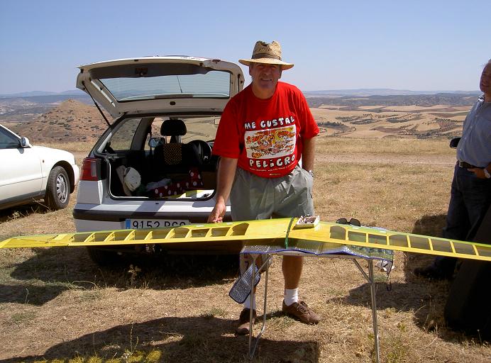

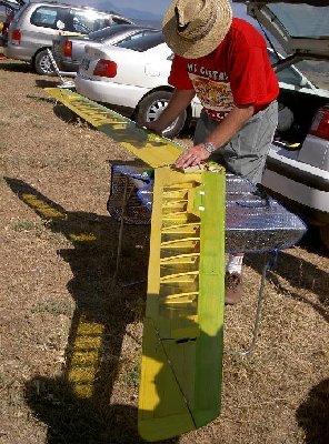

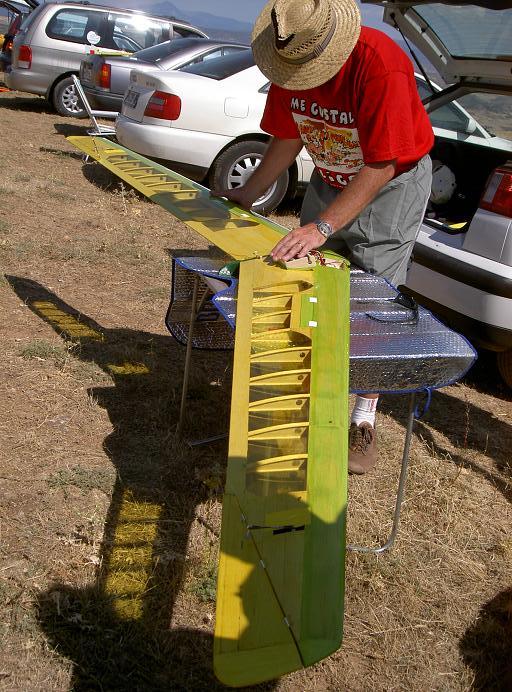

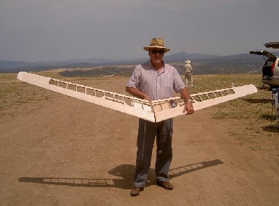

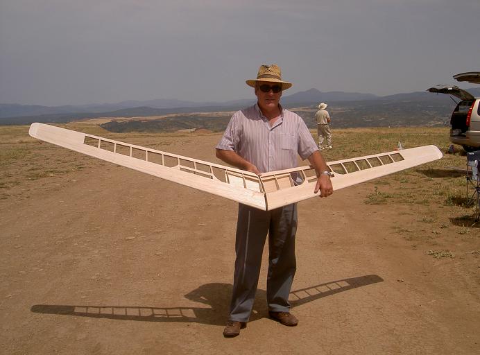

He construido un ala Paoli a traves del plano que aparecio en el Aerotec nº 23 (Julio 2003) y que fue construida para la prueba por Manolo Torres.
La he intentado volar varias veces (tres en llano elevada con goma) con el centro de gravedad al 20 por ciento de la cuerda (como dice el plano) y la verdad es que me toco la loteria, era ingobernable pero consegui que llegara al suelo las tres veces sin ningún daño. Despues la he volado en ladera, (en la Muela) con el centro de gravedad en el mismo sitio y no consegui que girara cuando yo queria que girara pero aprovechanco sus tendencias consegui aterrizarla abajo, iba con una tendencia muy grande a picar.
Me puse en contacto con Manolo Torres, y me aconsejo que adelantara el centro de gravedad (lo he adelantado 3 cms.) he puesto menos doce grados a cada aleron y he recortado los recorridos de subir y bajar y de alerones, poniendo mucho diferencial, al lanzarla sale nivelada, pero la tendencia sigue siendo mucho a picar y gira mal, ademas al girar hace como que adelanta primero un ala y luego la retrasa, adelantando la contraria, vamos que es ingobernable.
¿Alguien a construido este ala Paoli? Si alguien la ha construido o alguna parecida, puede darme referencias de donde colocar el centro de gravedad exactamente y los recorridos exactos de los alerones.
Gracias por anticipado.
