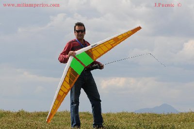

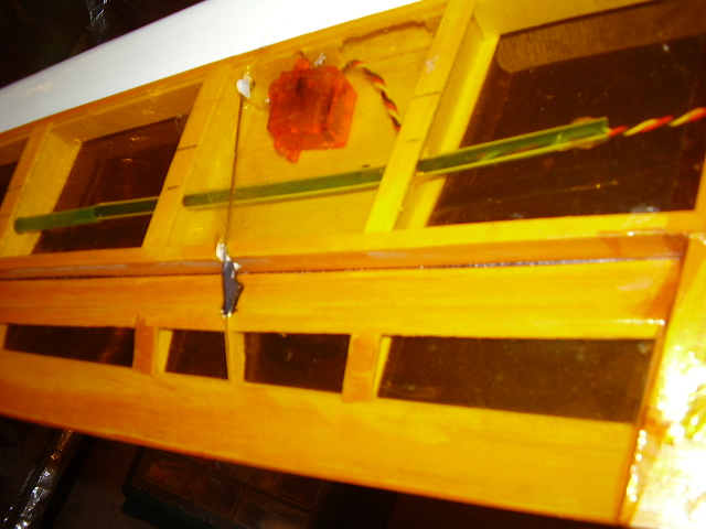

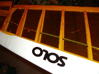

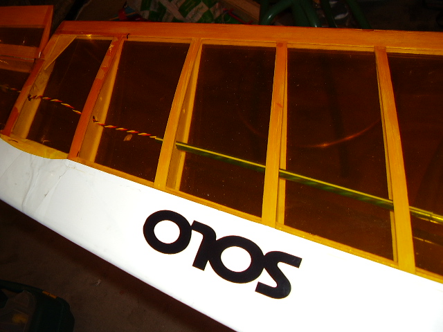

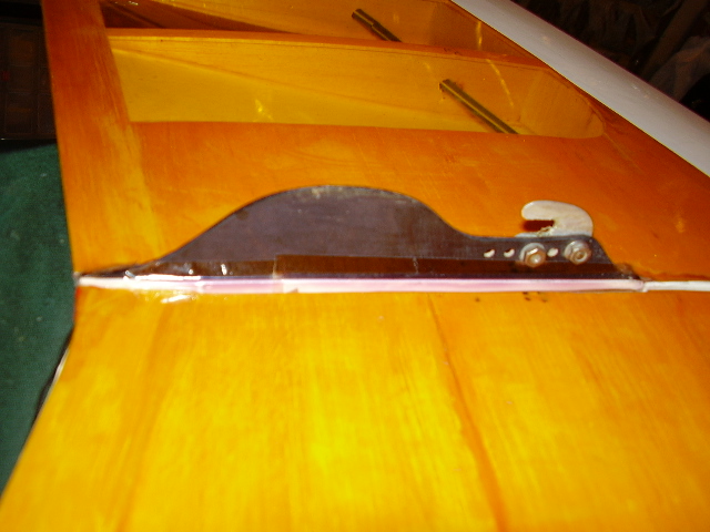

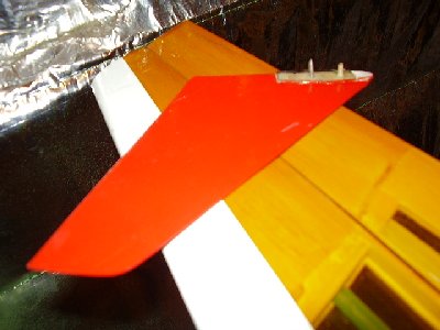

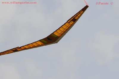

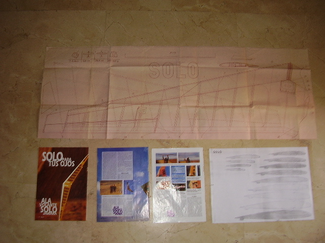

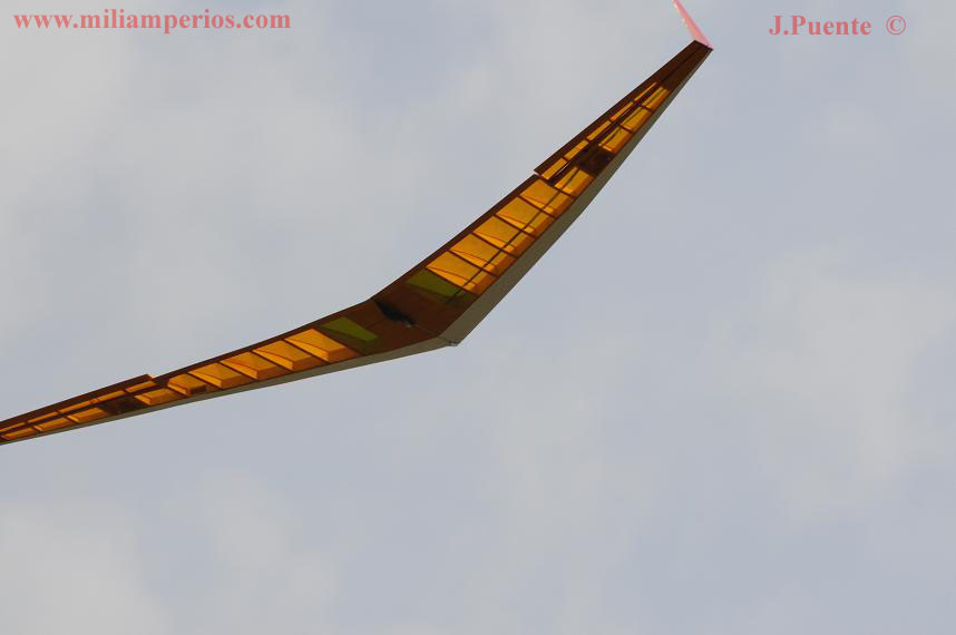

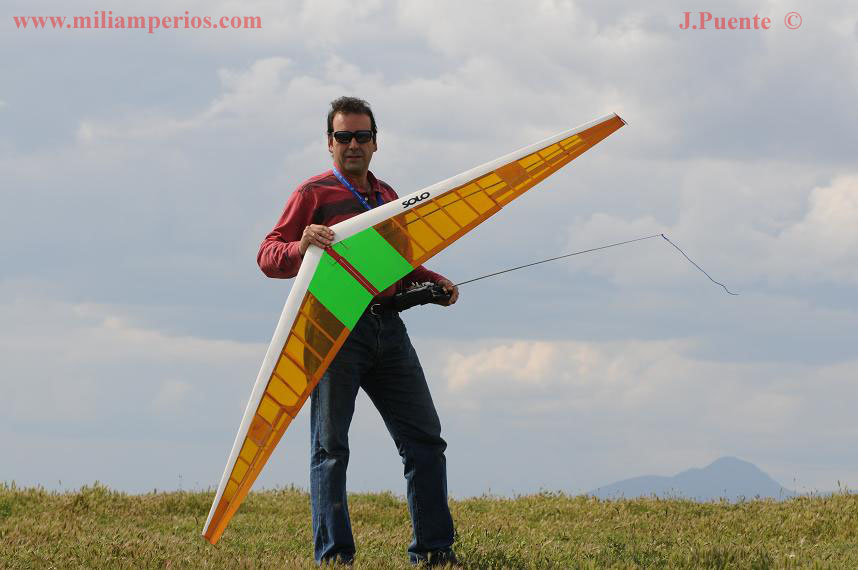

Pues aui está, la he desempolvado un poco, pues la construí hace mas de 15 años, procedente de un kit de palitos muy económico de jamara, tengo el plano y una fotocopia de todas las costillas y el articulo de la prueba que hizo Lucena en una revista sobre el modelo ready to fly.

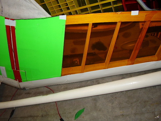

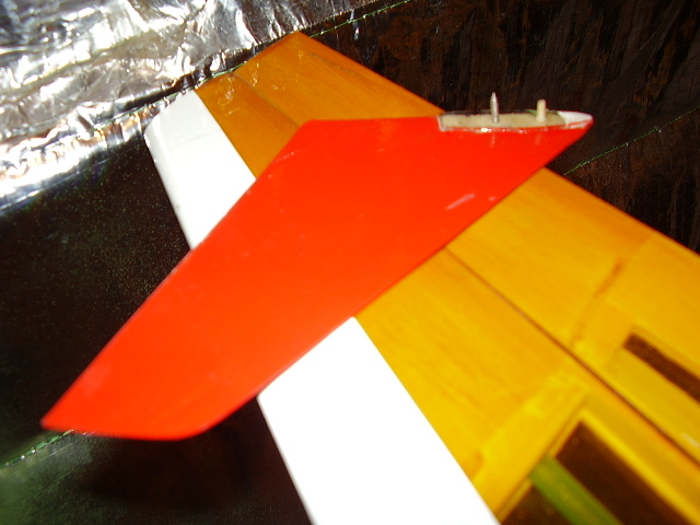

Que deciros, es muy ligera 450 gr para mas de dos metros de envergadura, lo que esta claro es que penaliza la rigidez, de hecho lo sacamos con el sandow y en una toma suave partio por donde empieza el aleron, en ladera va muy bien y se sujeta con una brisita.
Ya está arreglada y ya os contaré más.
