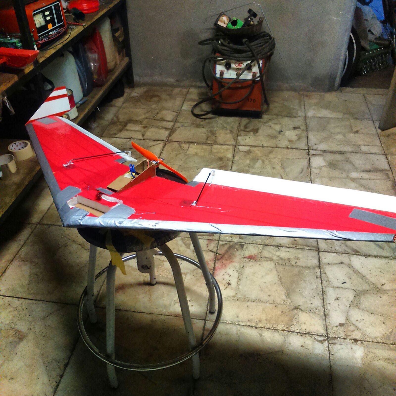

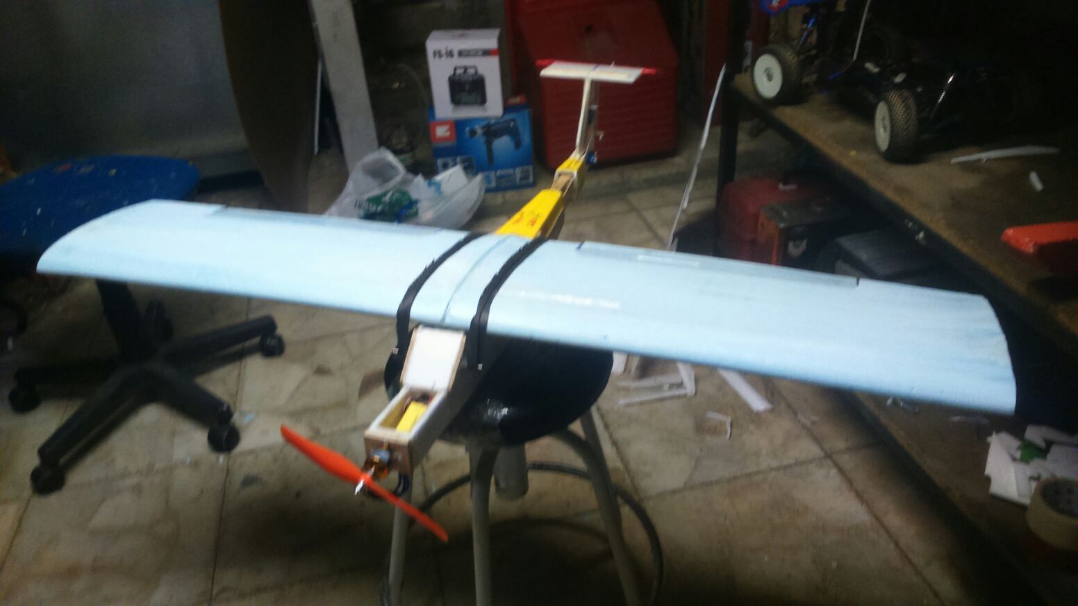

Hola amigos,soy nuevo en este foro,me llamo Óscar y soy de Galicia.
Me monté un ala tornado de tormodel,la cual tiene el centro de gravedad a 20,2cm y pesa 382g.
Me gustaría que dijerais vuestras opiniones sobre ella.
También querría decir que para que pegue la cinta debes lijar con papel de lija muuuy finito y despues limpiar la superficie del alcohol.
Nunca debeis tensar la cinta a la hora del entelado,ya que conseguireis que vuestra ala se doble y no vuele como debería
No es el mejor trabajo de entelado del mundo,ya que es mi primera ala volante

Hola paisano. Yo tuve una y se puede decir que se murio por desgaste jajajaja. Es un ala muy noble y vuela muy bien. En dos dias estaras haciendole perradas de todo tipo jejejejejeje. (hablo de vuelo en ladera). Con motor te puedo decir que la zagui va muy bien y en ladera es la que estoy volando ahora y nos lo pasamos de miedo haciendo carreras y combates

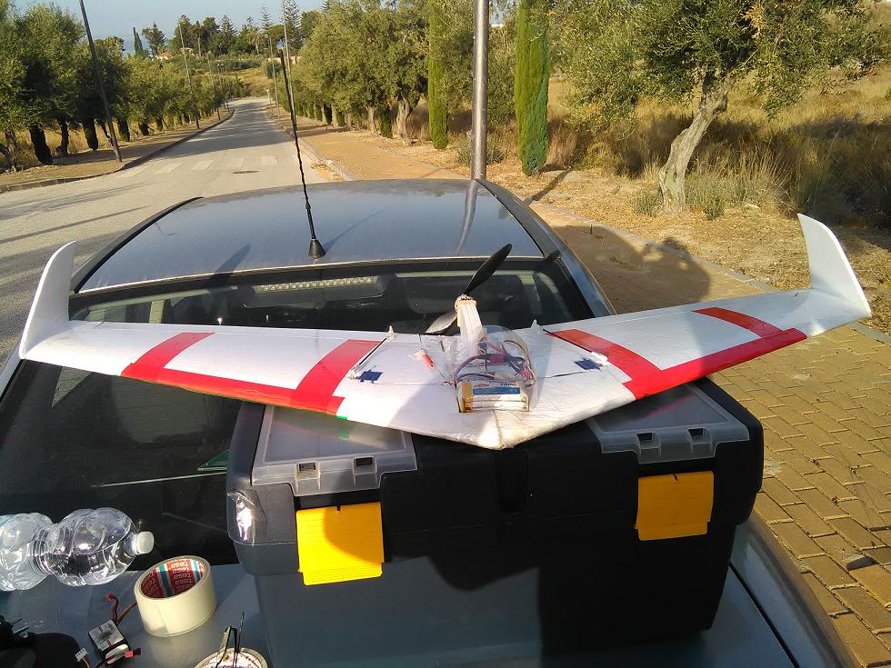

Yo tambien me he hecho con una tornado, llevo menos de dos meses con ella y es la mejor experiencia de vuelo que he tenido por ahora, la he estrellado bastantes veces pero son facilísimas de reparar.
Un amigo me ayudó a forrarla y la hizo plegable con lo que transportarla es muy facil y cabe en cualquier sitio, eso ayuda mucho cuando no tienes espacio en casa y un coche pequeño... :P
Por air-lucas
#1354675
... con bateria de 1500mAh (la que se ve en la foto) pesa 400gr, los alerones los he hecho del propio chasis asi que tengo algo menos superficie de sustentación pero como no llevo mucho en esto no se si es mejor o peor...

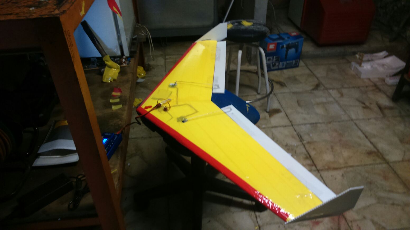

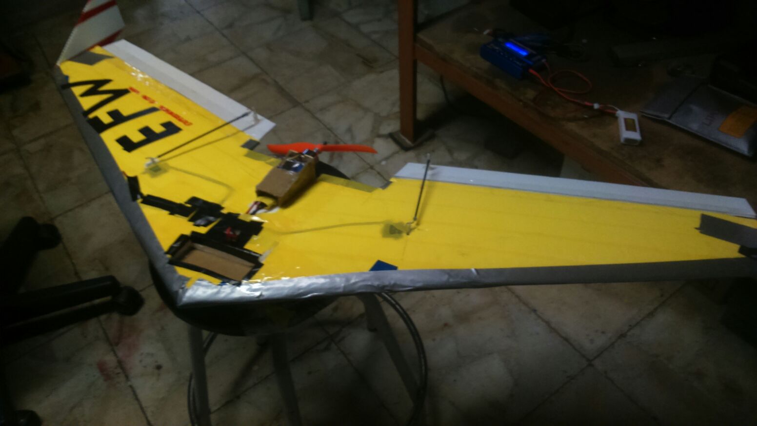

Saludos air-lucas,también me construí un ala volante motorizada,con la cual tuve varios problemas.
Respecto a los alerones "en el chasis" son más aerodinámicos que los otros y por lo tanto el ala podría alcanzar mayores velocidades,pero el cg cambiaría,porque los alerones externos ofrecen superficie alar,supongo que el cg estará en su sitio,porque veo que ya as volado jejeje.
Bonitos winglets

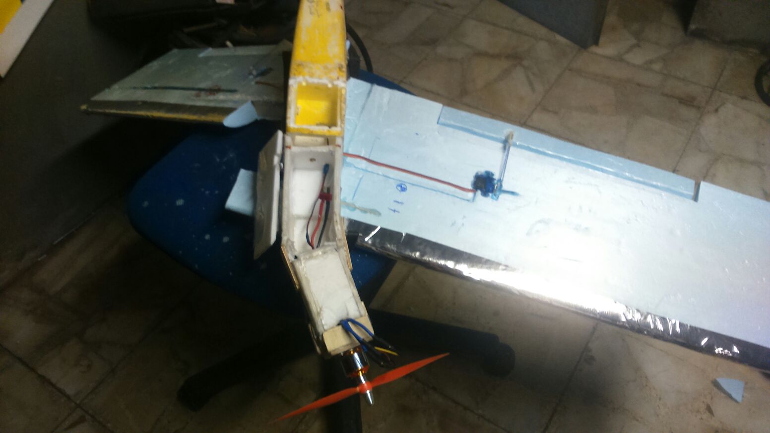

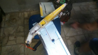

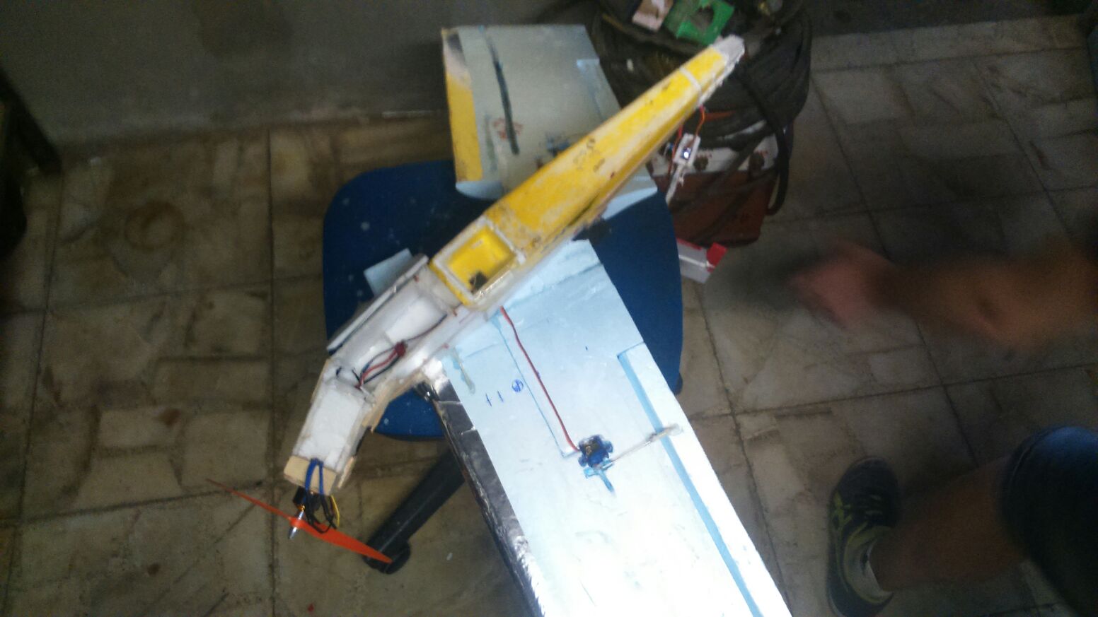

Esta fue la versión 1,que estrellé y quedó muy hecha polvo,pero conseguí arreglarla después de un poco de esfuerzo y paciencia
Este es el resultado final,y como doblaba mucho,le puse varillas de carbono de 3mm y palos de helado comprados en el chino de refuerzo,quedan muy duros los refuerzos.El problema por el que doblaba tanto era porque las alas no se doblaban en el medio,si no en los extremos de la bancada del motor y lo solucione poniendole patas

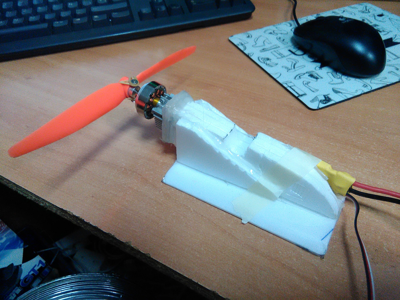

hola ShenXx, me gustan tus alas, la bancada del motor es mas baja que la que yo uso, ¿de que material la has hecho?

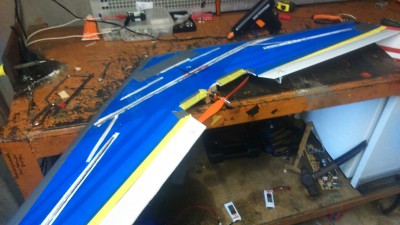

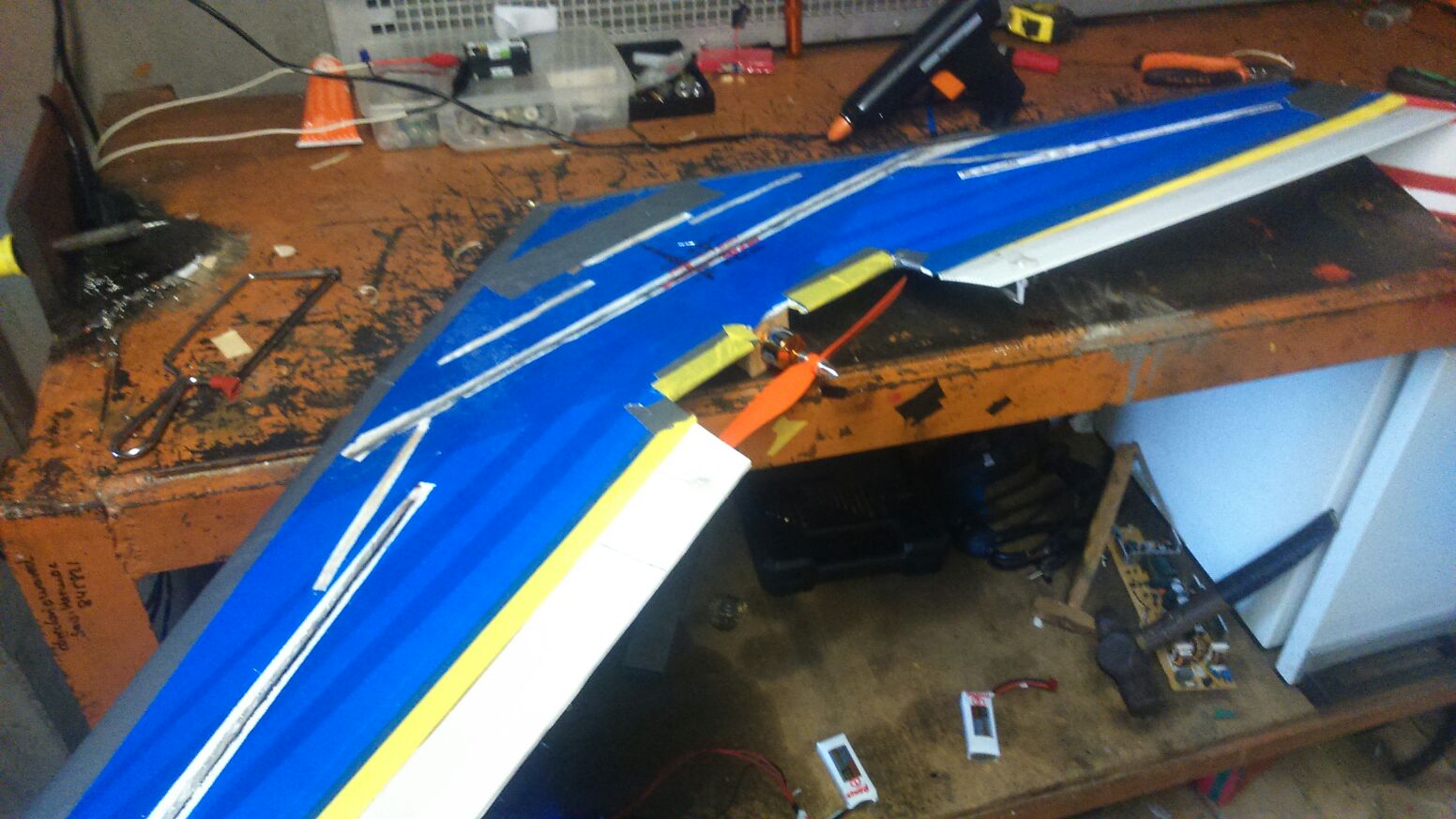

esta es la mia, fabricada con depron, al construirla era muy bonita y estilizada, despues de dos meses de traqueteo y caidas tiene demasiadas reparaciones, ahora que la veo en foto no parece tan alta con respecto a la tuya... algun efecto optico digo yo... jajaja... el hueco que se ve arriba es para meter una camara, justo por ahí partió entera y tuve que poner dos planchas laterales extra y varillas de madera por dentro para reforzar...
Tengo otra tornado para montar, creo que le pondré la bancada mas baja y alerones añadidos.
Mi ala va muy bien la verdad, el CG no se ha desplazado por que lo que le falta de peso atras por los alerones lo compensa el motor que pesa demasiado, es de segunda mano y ni el que me lo vendió sabia la potencia ni helice que tenia que usar, al final con bateria 3S y pala de 8040 a 8045 va francamente bien.

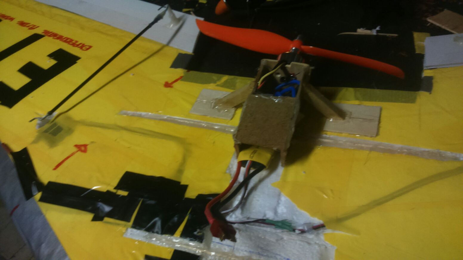

Hola air-lucas,la bancada esta hecha de cartón prensado en los triangulos de los laterales(es un material pésimo para esto.Se despega en capas cuando das un golpe fuerte) y la bancada del motor es de contrachapado de 2mm(no sé de que madera es).Y si,mi bancada está muy baja para no tener que ponerle incidencia hacia arriba,ya que al estar muy alta pasa como los aviones con motor trasero,que baja el morro.las bancadas de corcho nunca me han gustado porque me da miedo que doble mucho (es que hice barcos de estos por aire y la bancada de depron se meneaba mucho hasta que la atravesé con una varilla de metal)o algo o si el motor es demasiado potente,y con que la has pegado?silicona caliente?.
Yo tuve que acercar la bancada para poder poner el cg en el sitio,que mi motor está en los 4X gramos,creo que 48 y el variador también está atrás.
Llevo baterías de 2200mah 2s (para ponerlas y que no sobresalgan he tenido que cortar un cuadrado del ala y hacerle unos bajos con madera y queda muy duro,pero hay que ponerle refuerzos en toda la caja de la batería por los laterales) y tira muy bien y va como un tiro,más que mi cessna a 3s(obviamente ya que no tiene resistencia por el fuselaje ni la cola).A ver si un día de estos me pillo algunas 3s por banggood o hobbyking.
Algo que me di de cuenta al acabar el ala es que no encajaba la varilla del lado derecho con la del izquierdo,y entonces me di de cuenta que un servo está mas cerca que el otro jejejeje.
Yo llevo un motor XXD A2212 de 1400kv con palas de 8x6,el variador parece el mismo que el tuyo,el típico de 30A no?

Hola de nuevo, mi motor ya te digo que no se la potencia, pero con palas 6040 no levantaba el vuelo ni con el acelerador a tope y con la 8040 va muy bien, una vez levantado el vuelo lo dejo a medio gas puedo volar sin problemas.
la bancada está hecha con tres laminas de depron de 6mm y la verdad es que si flexa algo yo no lo noto, despues de la ultima caida lo reforcé con un liston de madera por dentro y sigue comportandose igual, todo pegado con silicona caliente tanto en la construcción como en las reparaciones.
