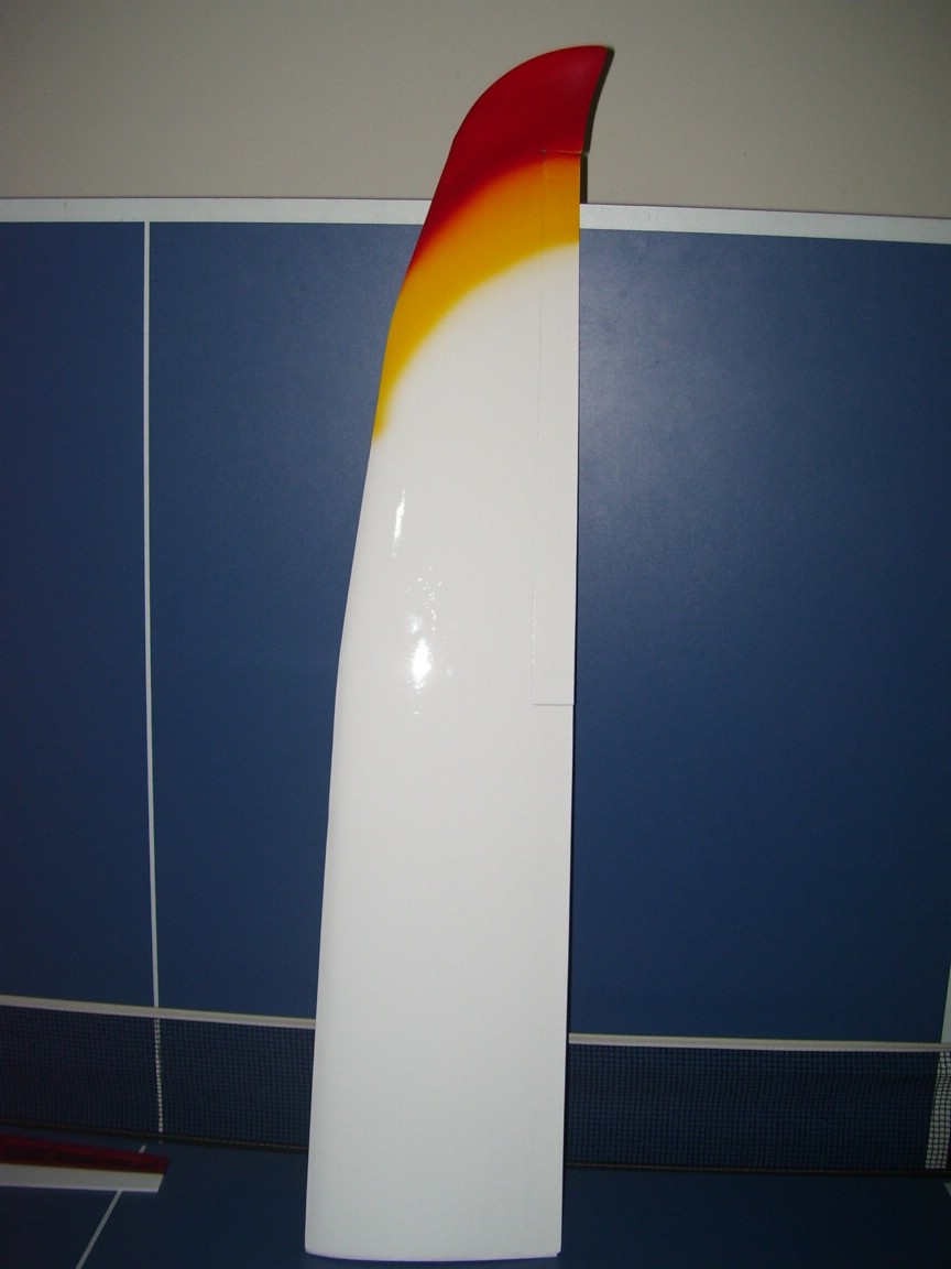

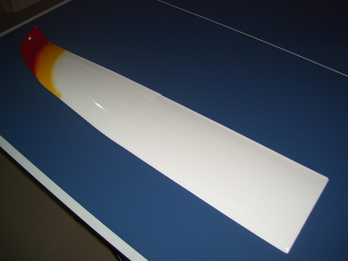

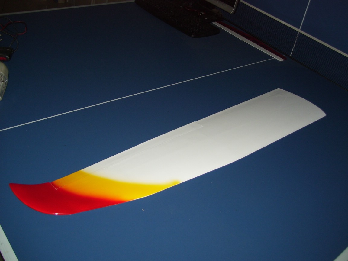

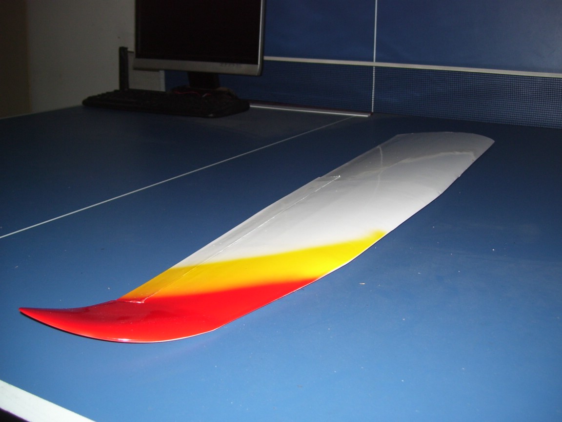

Os pongo algunas fotos de una de las semialas del velero Ion terminada en fibra de vidrio.
Lleva alerones integrados mediante cinta de nylon. Esta misma cinta llega hasta la raíz del ala para poder poner flaps el día que covenga.
Esta construida en stirofoam azul y laminada con tejido silionne de 160 gr/m y epoxy que se ha superpuesto en los acetatos previamente pintados con pintura acrilica de automoción.El borde de ataque y borde de salida están reforzados con mechas extraidas de tejido roving y epoxy/microesferas huecas. Lleva una funda cilindrica de aluminio donde entra un tubo de carbono reforzado interiormente a prueba de bombas.
Pondré fotos del proceso de construcción proximamente cuando haga la otra semiala.
