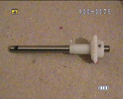

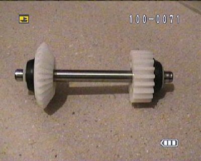

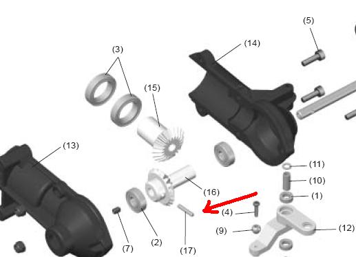

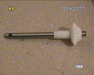

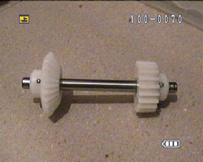

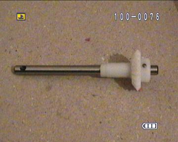

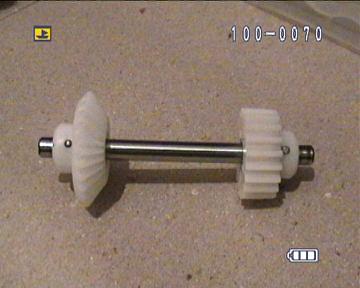

Hará unos 3 meses, tuve un percance con el Raptor 90Se. Se me quedó sin cola girando loco. Al revisarlo pude comproblar como uno de los pasadores que fijan los piñones de entrada a cola se había escapado, dejando de transmitir por tanto movimiento a la cola y por consiguiente, girando ésta como loca al no poder contrarrestar el torque del motor.
Os dejo un video del suceso del que no pude hacer otra cosa que meter autorrotación en el último momento para intentar hacer menos destrozo.
El pin no creo que llegue a 5 centimos. El golpe me costó algo más de 500 euros pues tuve mala suerte y una piedra impactó en el motor.
El caso es que esto le ha pasado a bastante más gente (por ejemplo a Corderon), así que por fin he dado con la solución al problema, el cual es extensible al 50 y al 30 ya que llevan el mismo sistema en la polea de cola (recuerdo que a maxius se le salió hace un mes y pico).
Os adjunto el video de mi golpe para que os agais una idea.

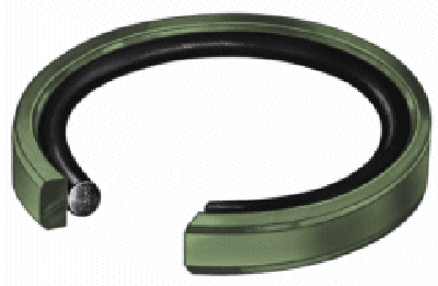

La solución son estos anillos (tienen forma de cono en realidad) de seguridad que se instalan en los 3 pasadores y lo bloquean (no se ve, está tapado por el anillo) -el negro vale para el Raptor 30 ó 50 también-. Salen en 35€ los 3 con los gastos de envío y dispongo de muy pocas unidades. Al que le interese, que me mande un correo.
Desde entonces no lo he vuelto a arrancar a la espera de recibir los anillos porque no me fiaba. Ya pude comprobar una vez que el heli por este motivo es incontrolable, y si no se tiene la suerte a favor y que te pille con el heli en horizontal o bien alto que pueda meter autorrotación y de tiempo a enderezarlo, el destrozo es seguro.
Ahora ya puedo volar bien tranquilo, ya que al menos por este motivo no volveré a romper. Las vibraciones hacen que el tornillo que bloquea el pasador se vaya aflojando y junto con la fuerza centrífuga que soporta el eje hace que se salga.

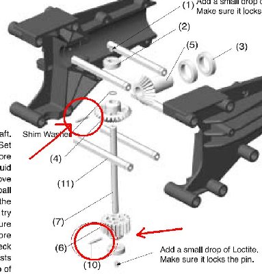

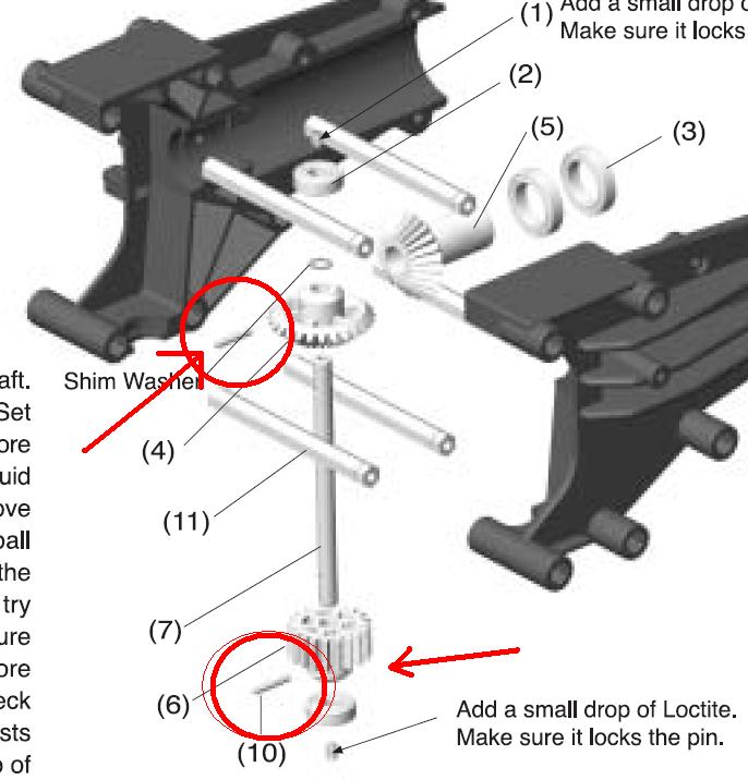

A los 50 les pasa en el pasador que va en el eje de cola, el que fija la polea que da movimiento al rotor.
Salu2

¿Dices que el pasador (el que marcas con un circulo rojo) se salió teniendo su prisionero bien fijado con fijatornillos?
Por reset_1974
#202951
Exactamente tal como dices.

Reset, los anillos de la foto son juntas de las que se usan en neumática-hidraulica tipo doble labio???

lig escribió:Yo voy a probar mecanizando unos casquillos en nylon aver como resulta.
A mi me parecen juntas tóricas planas, normalmente en sitios de hidraulica se puede encontrar si no lo mismo algo parecido.
Por cierto Reset, esta bien que avises pero: ¿ A quien has matao tu para que te den tanta caña? :?
La junta es la parte REDONDA negra.
Por lig
#205751
Hola Frank.
Pues si, tienen toda la pinta de ser esas o similares. :wink:
Por Juanpe
#205760
Saludos:
Si son las juntas de goma dura de "doble labio", que se utilizan en hidraulica... se llaman retenes.
Por Francisco Ponce
#205768
Juanpe escribió:Saludos:
Los retenes son una U de goma, en su interior suele discurrir un muelle por el canal y se utilizan la mayoria de las veces cerca de los rodamientos que llevan algun tipo de aceite o grasa como una reductora de un cambio por ejemplo donde despues de los piñones se pòne un reten , rodamiento y reten.
Las juntas tóricas son de sellado tanto de superficies que se unen siendo planas entre si como las que son axiales.
Por Juanpe
#205852
Saludos:
A esos me refería. Como tienen forma de U parece que tienen doble labio, como han dicho por ahí arriba.
Yo también he tenido que montar algunas reductoras, y se utilizan retenes para que no se salga el aceite, o la grasa en las cajas de cambio, etc..., pero también he visto utilizar retenes en hidraulica, sobre todo en ejes que se desplazan axialmente dentro de una botella con liquido o aire en su interior.
Las junta tóricas son anillos de goma con forma de donut's, es decir, tienen forma toroidal, y de ahí les viene el nombre.
Supongo que como en el caso de otros muchos elementos mecánicos, son conocidos con diversos nombres, y no siempre de manera afortunada. Un ejemplo es el del calibrador, o pie de rey, que todo el mundo lo conoce como calibre. Cuando en realidad el calibre, es la medida que se obtiene con el calibrador, o pie de Rey :wink:´
