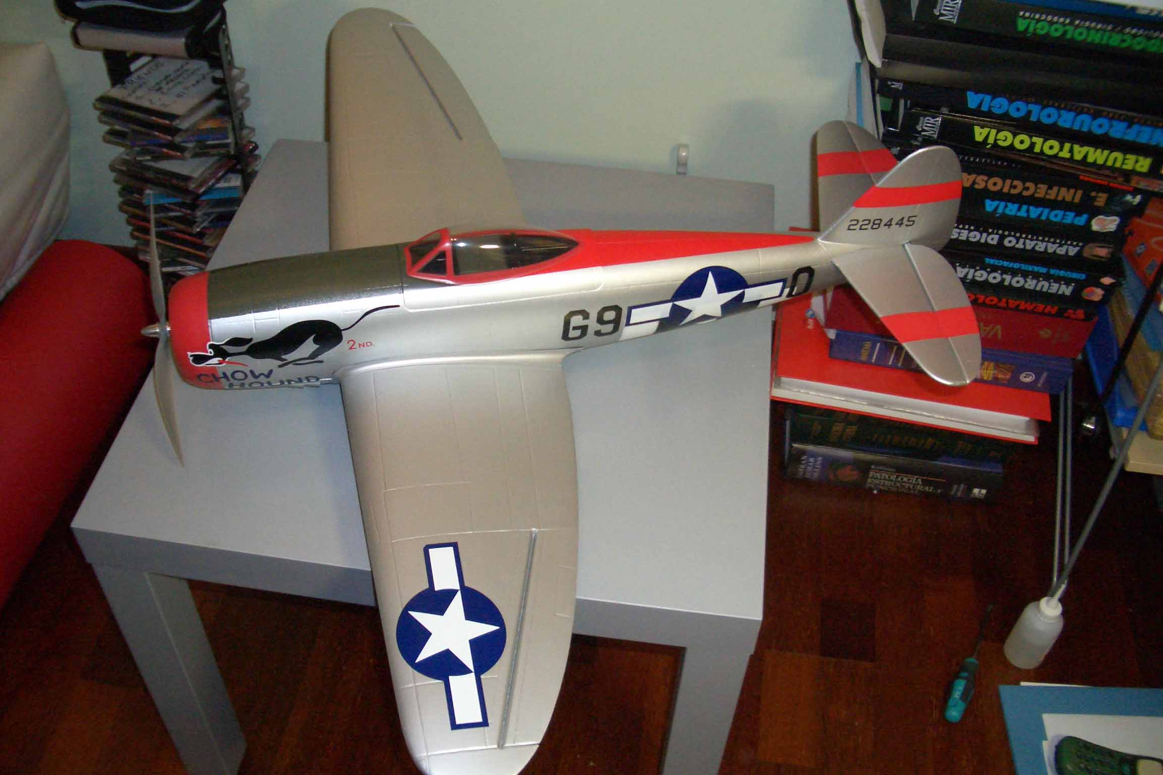

Por tmabras
#334437

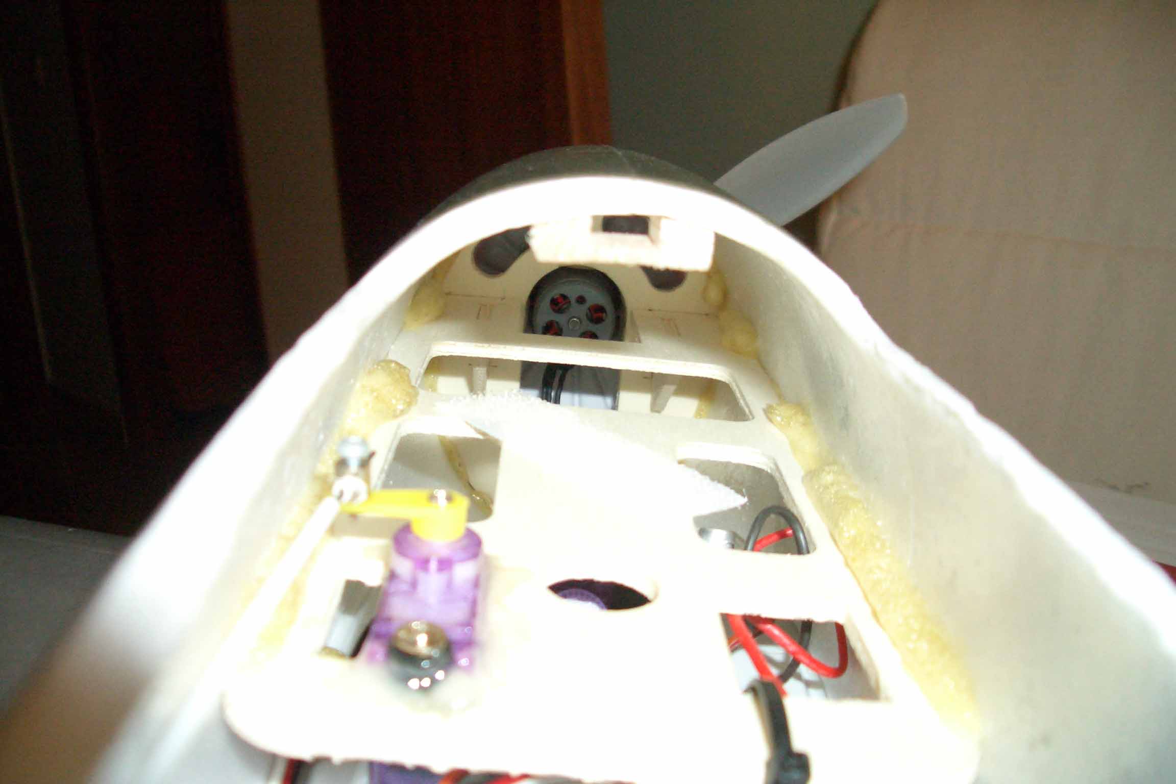

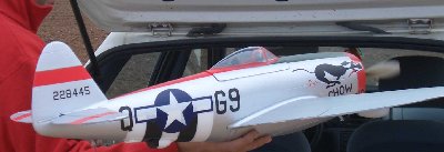

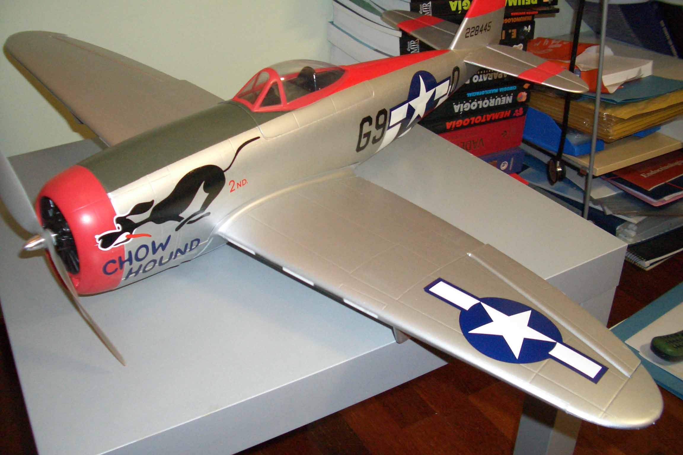

Tal y como os prometí os adjunto unas fotos del avión.... a ver si os gusta!!!

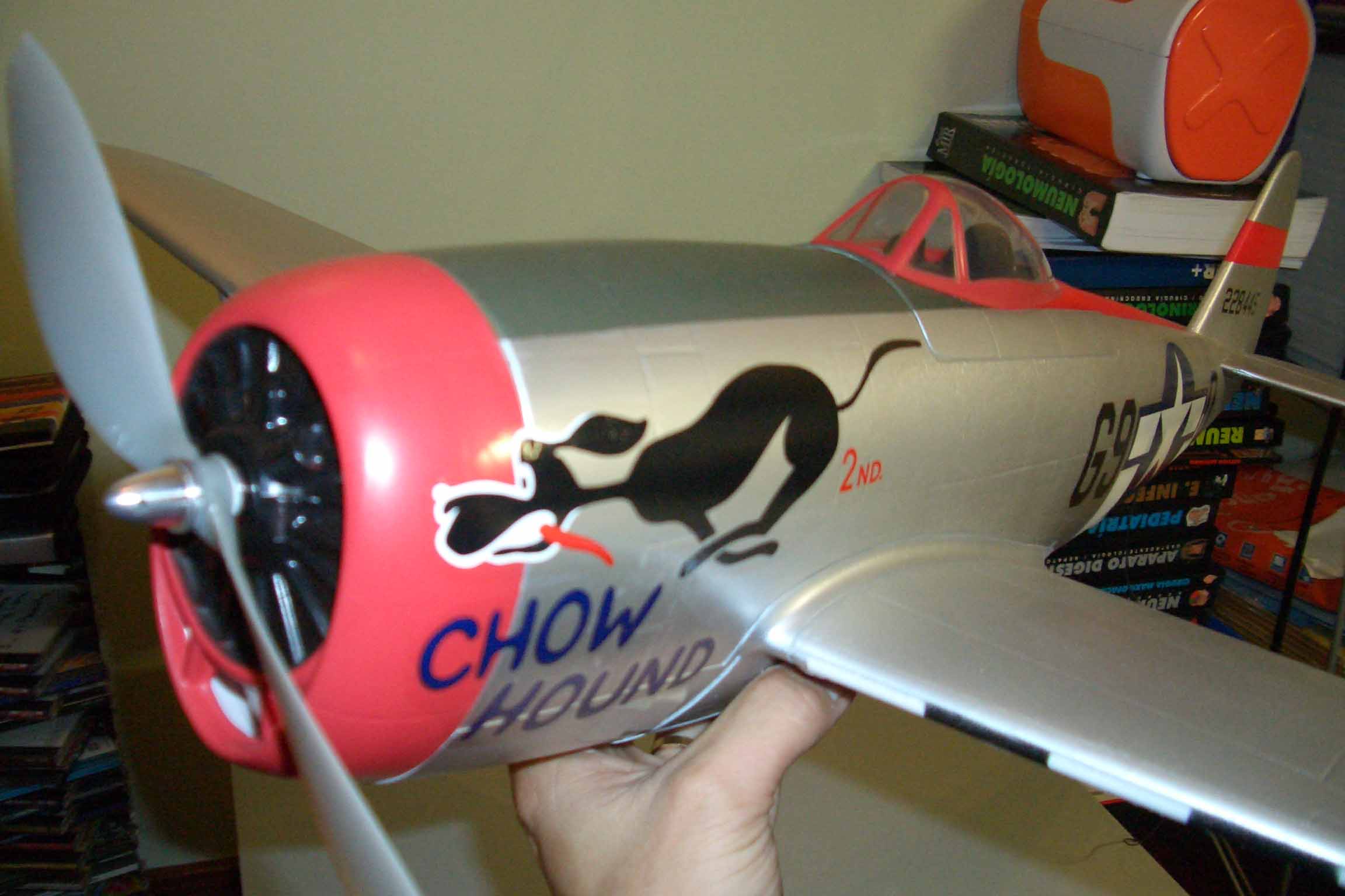

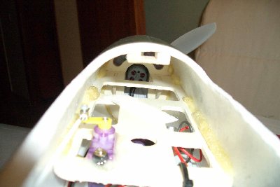

detalle de la parte interior del fuselaje, al fondo se observa el motor, un PERMAX BL 22/18 de tan solo 48gr.

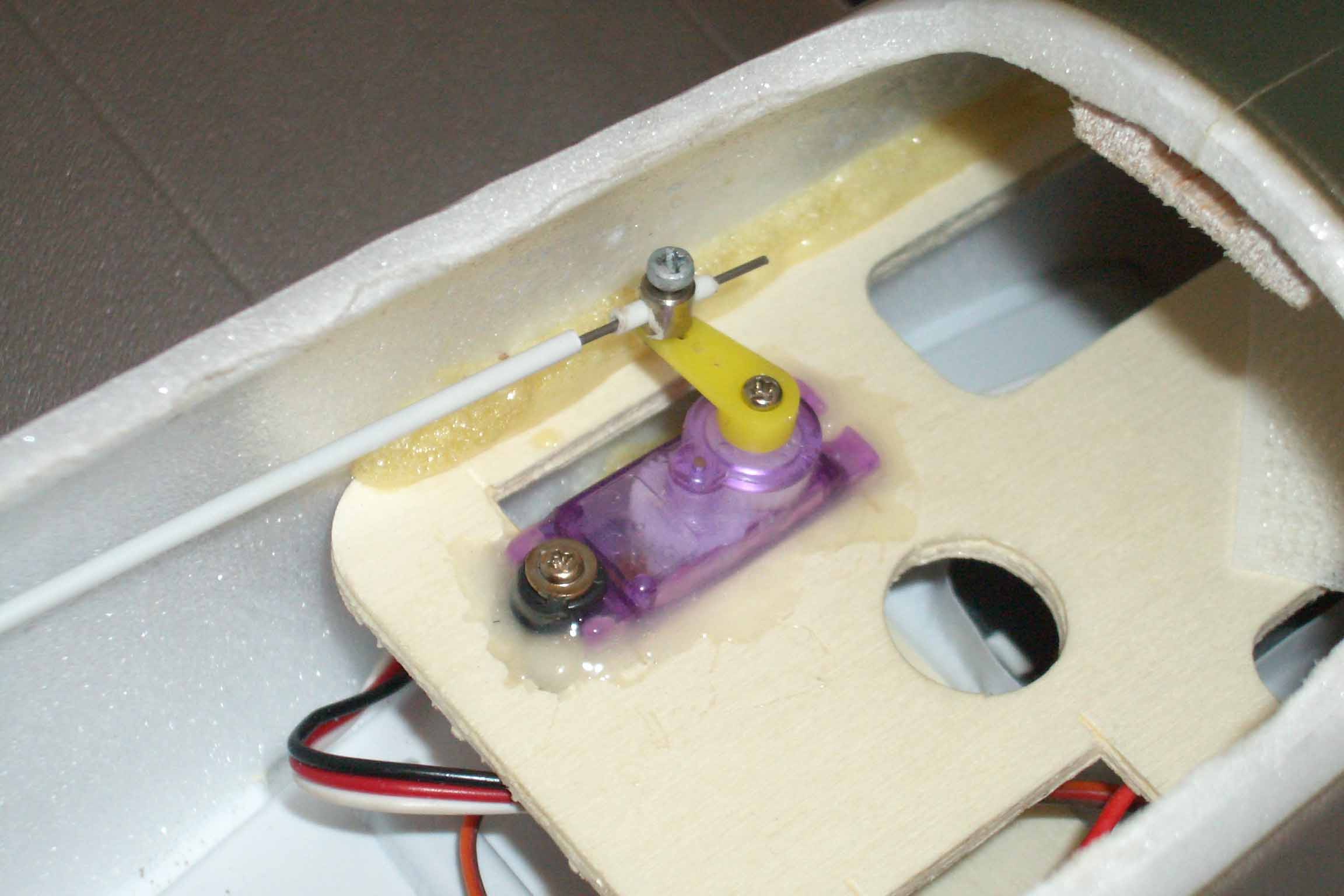

detalle del servo de profundidad

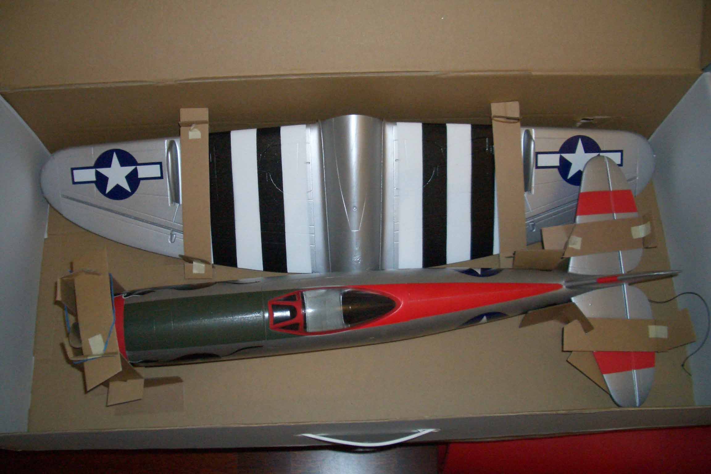

caja para transporte

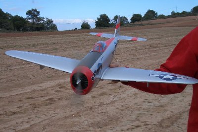

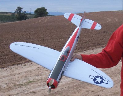

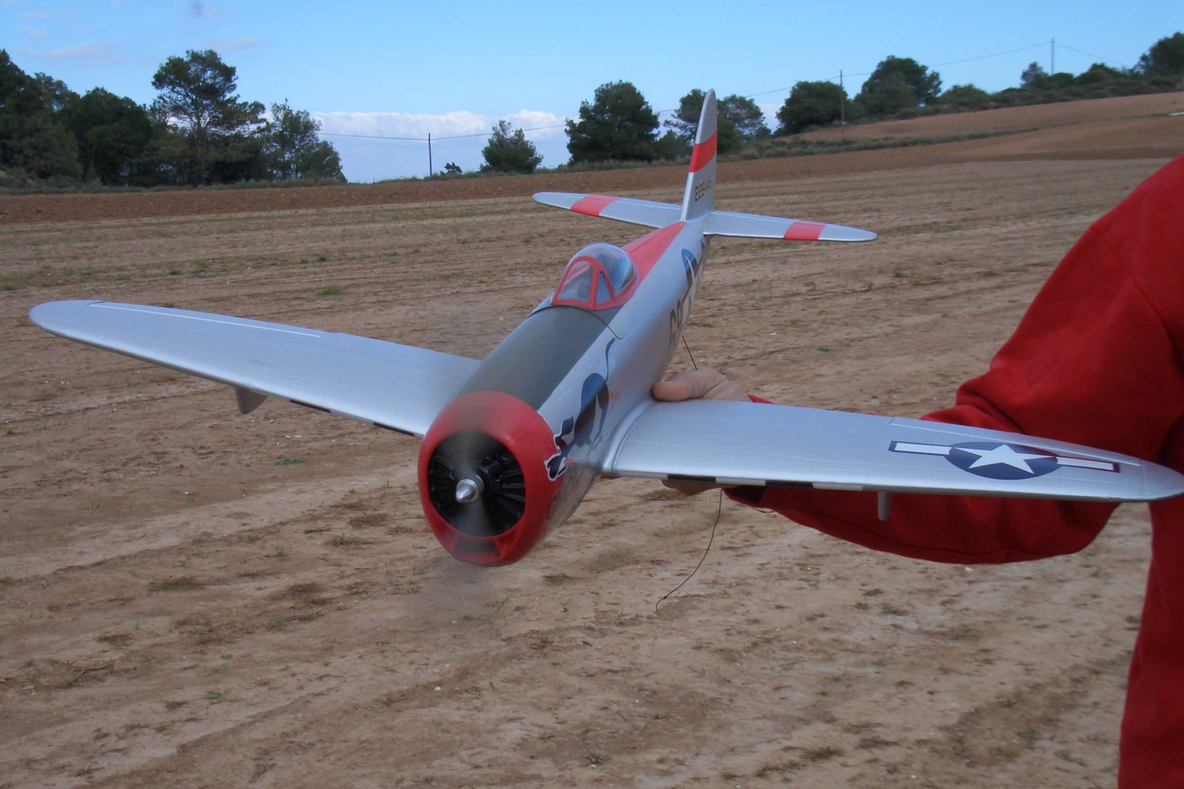

Por tmabras
#337516

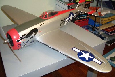

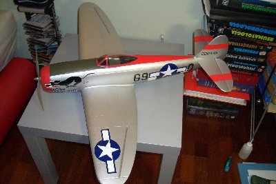

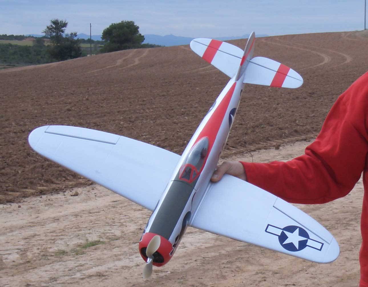

Este Domingo al mediodía fuí al campo de vuelo y juntamente con el avión me llevé la cámara de fotos para hacerle unas fotos al avión!!!
A ver si os gustan!!!
Por cierto, necesito que alguien me aconseje sobre una cosa. Resulta que utilizo una bateria lipo de 1500 y 2 elementos, el avión funciona de conya pero creo que le falta un poco de empuje por lo que he pensado en poner una bateria de 3 elementos y 950mAh. Con la bateria que uso ahora puedo realizar vuelos de 15minutos o más. Con una de 3 y 950mAh supongo que tendrá mas tirada pero voy a reducir el tiempo de vuelo. ???
Gracias y un saludo

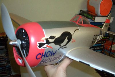

vista frontal con motor en marcha
