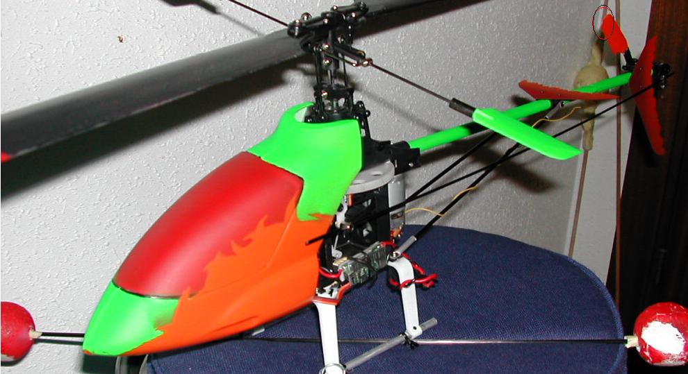

si cuando gira pocas rmp--> el heli rota hazia la izq, y cuando gira a muchas rpm rota hacia la derecha, deberia agustarlo aumentando la ganancia del gyro, pero si esta esta al maximo (y no hace pez), q se ha de hacer?
tengo la puntita de una de las palas del rotor de cola rotas, pero nada, 4 milimetros en la eskinita. puede q sea eso? me vais a decir q si...xD si me ekivoco mejor.

Si tienes instalado el gyro original de Protech o bien uno similar que no tenga Bloqueo de cola, entonces deberias jugar con la mezcla de cola " revo mix" de la emisora para ajustar el paso de la cola segun las RPM del rotor principal que para eso esta. ;)
El sintoma de cola de pez es que la cola va oscilando de derecha a izquierda como la cola de un pez ( por eso se llama asi ) y eso pasa cuando tienes demasiada ganancia. Es muy raro que tengas la ganancia al maximo... Seguro que no es al reves y tienes la ganancia al minimo? ( No serias el primero ).
Si te falta un trocito de una de las palas del rotor de cola deberias equilibrarlas quitandole la misma porcion a la otra porque te vibrara demasiado...

peeerfecto, no conocia yo la existencia del mix de cola pero ya esta controlado, ok gran ayuda
