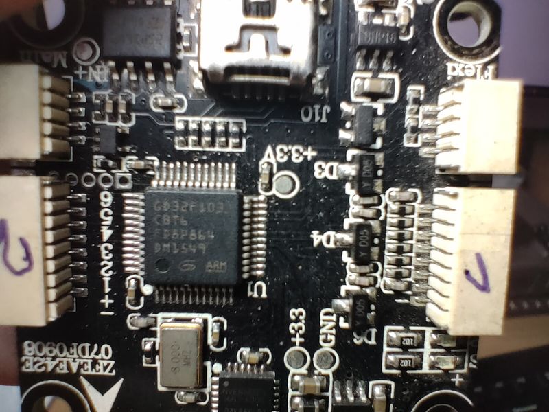

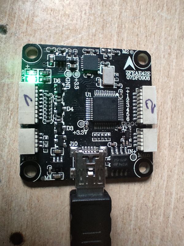

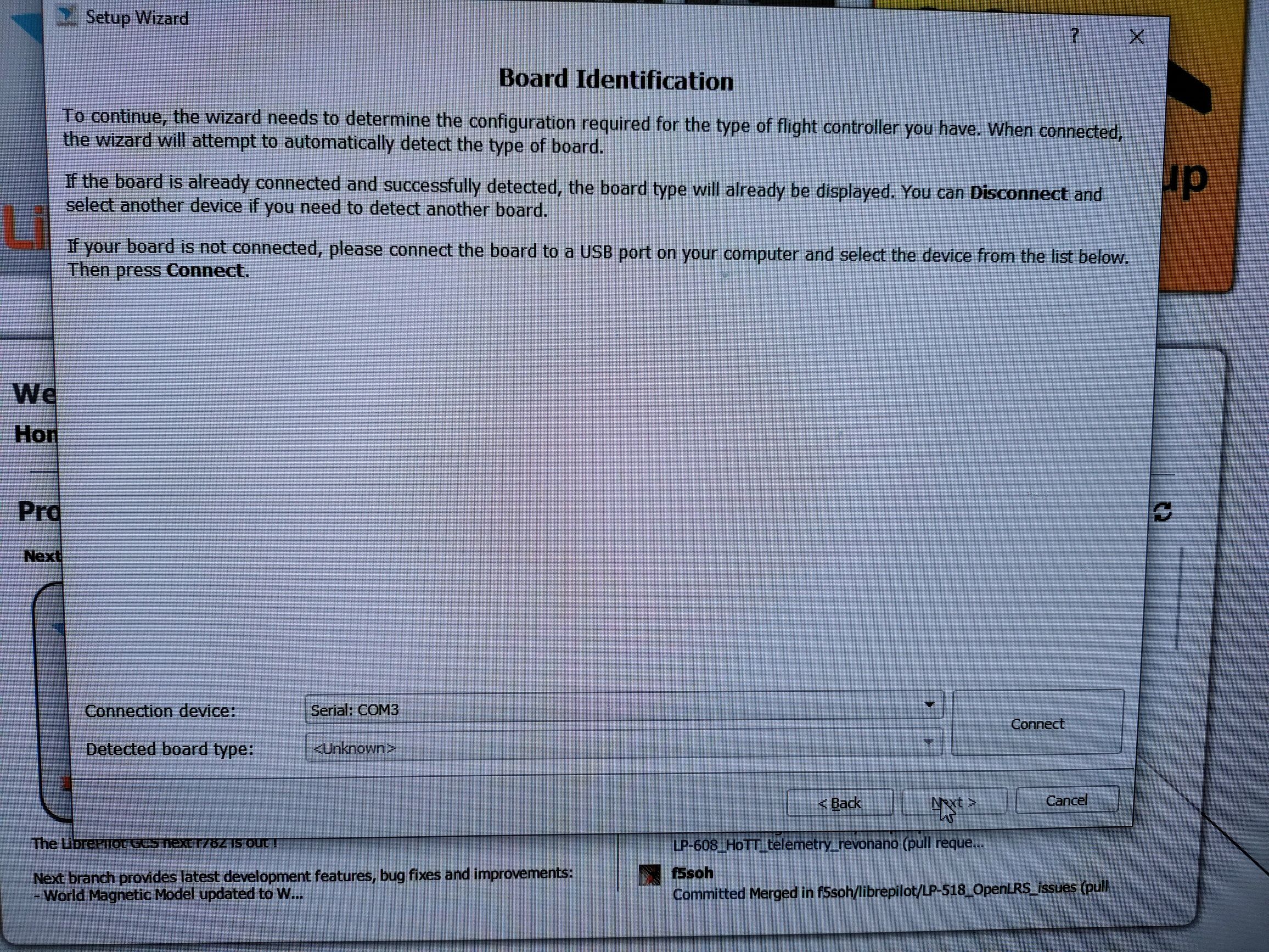

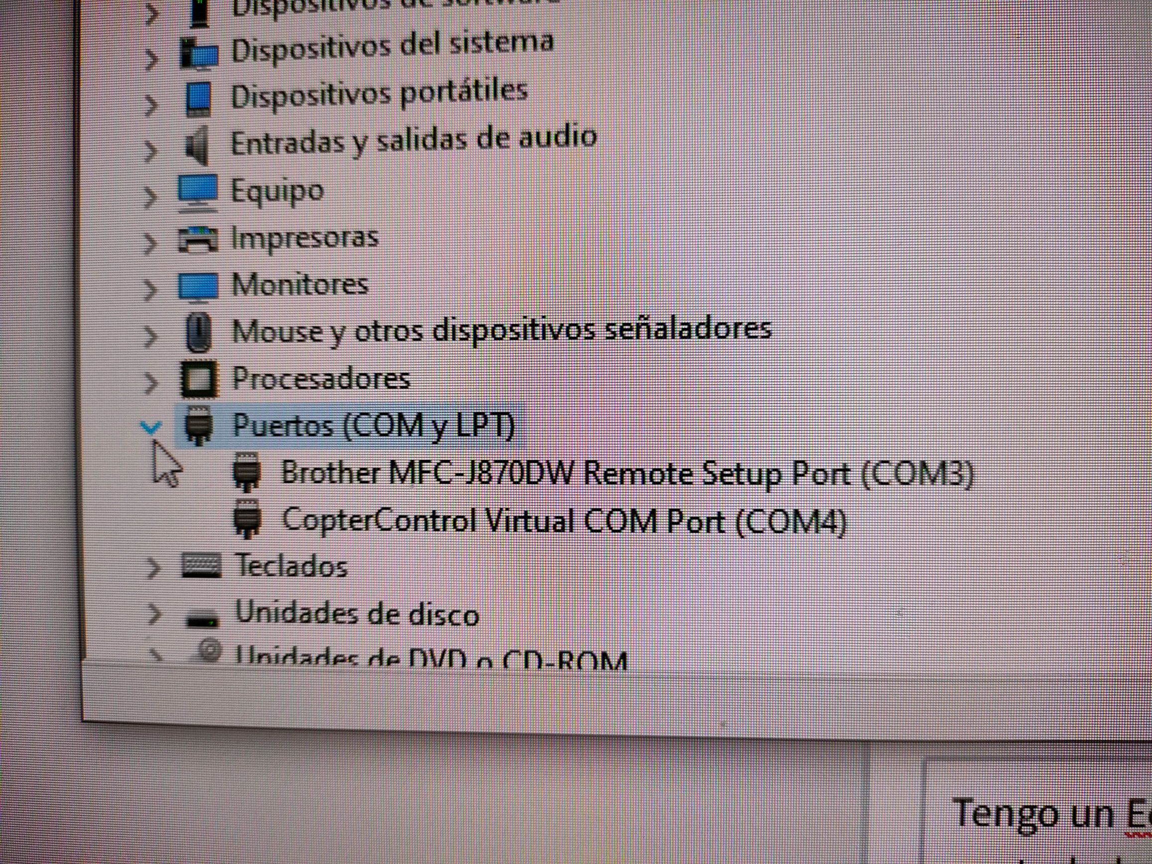

Tengo un Echaine Racer 250, comprado de 2ª mano, tendra unos 3 años, pero parecia que la controladora no funcionaba bien, cre que lleva una CC3D , alguien (que dice que sabe) me dijo cambiale el soft. de LibrePilot por el BetaFlight que va mejor....., asi lo probe y despues de seguir indicaciones varias, no lograba cargarlo, al final quise volver a cargar el LibrePilot, resulta que se enciende la luz azul pero ahora parece que no conecta, en la parte inferior del programa donde se ve que enlaza con el odenador , los displais no se encienden, reconoce el serial pero no la placa , aunque dice Com 3 y el ordenado dice com4 , en el programa no me deja cambiar este Com , se abra desprogramado la placa ? Se puede recuperar, ? , un video que he visto parece que si pero me dice que deberia puntear el Boot y no se donde esta en la placa o tendre que cambiarla ? , por cual que vaya bien ahi ......o lo mando a freir esparragos y mirare de venderlo aunque sea a piezas, motores, camara, radio, etc....gracias a todos sepais o no .

Ayer despues de darle mil vueltas y probar todo , como parecia que el error estaba en el Usb que no conectaba ni nada , se me ocurrio borrar mi Pc , entre de nuevo el W10 y despues de cargar lo basico , al conectar el dron con el programa LibrePilot ....SORPRESA !! , enlazo y pude cargarlo , asi que era problema de los puertos, en principio lo he puesto con lo que trae el mismo sin tocar nada
