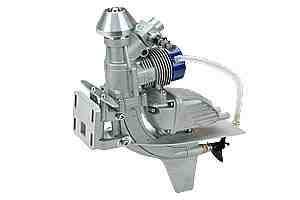

Hola a todos, me gustaria saber si alguien posee un OS MAX 21XM para saber la fiabilidad del mismo y como va. un saludo

El OS es un gran motor. A mi parecer en cuanto a prestaciones/precio el mas equilibrado es el Thunder Tiger. Los repuestos los encontraras mas facilmente y ademas es mas barato. La diferencia en tre el OS y el Thuner Tiger, es basicamente en la transmision. En el OS es un eje flexible directo desde el motor hasta el buje de la helice, mientras que en el Thunder Tiger primero ataca una reductora y despues eje flexible hasta el buje de la helice.
En cuanto al agua no hay problema. En marcha la posicion del carburador y la altura del mismo permiten que no entre el agua. Y como ya han comentado si vuelcas, basta con arrancarlo de nuevo y sacar el agua. una vez que dejamos el agua lo mejor es endulzarlo con WD 40. De esta manera se protege el motor de la humedad. Si es agua salada, quiza conviene hacer un mantenimiento a fondo desmontando el motor y lubricando todas las piezas especialmente los elementos de la cola que son los que mas sufren el efecto del agua salada.

hola a todos, sale por unos 280€ y por lo q me estais diciendo me lo voy a comprar ya... :D, si vuelca no pasa na!, se le quita la bujia y se le mete combustible y se le da vueltas como para arrancar para q escupa el agua dulce y ya esta. Yo no recomendaria utilizar estos motores en agua salada puesto q el ambiente salino es muy corrosivo, por eso los motores grandes llevan anodos para esto mismo. un saludo y gracias

Yo tengo el O.S y el TT y la diferencia de uno a otro es notable el O.S tira mucho mas y yo hasta ahora ni un problema con ninguno de los dos, como bien te han dicho si vuelca aceite y se acabo.
