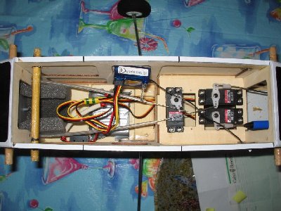

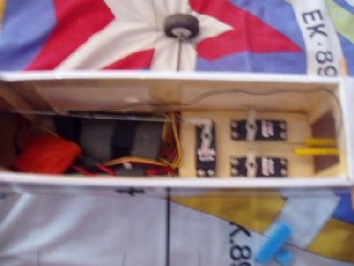

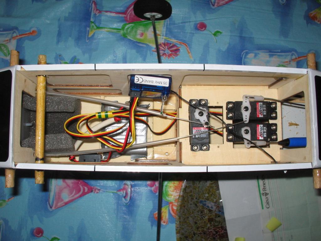

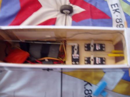

Hola,VALENTINO(y a todos)llebas las varillas de mando mui cruzadas.Aunque los servos estan bien colocados,las varillas estan demasiado torcidas.Ademas el receptor se esta tragando todas las vibraciones del avion,mira de ponerlo dentro de un trozo de espuma o algo asi para que no se te estropee.
Ademas,llevas las varillas de la profundidad y la de la deriba cruzadas.No hece falta que saques los servos,pero si que adaptes las varillas a cada uno,cambiando el brazo de los servos de uno a otro.Veras que de esa manera te quedaran mas rectas las varillas,tanto la de la profundidad,como la de la rueda delantera y la deriba.
Tambien deverias darle la vuelta al brazo del servo del gas,y asi ira menos forzado.
No se donde vas a volar,pero preguntale a cualquier persona de tu confianza en el campo de vuelo,y veras como te dice que estas volando con un avion que NO esta en condiciones.
Bueno,despues del repasillo a tu avion,ya veras que los servos trabajan menos forzados y que todo va mejor.
